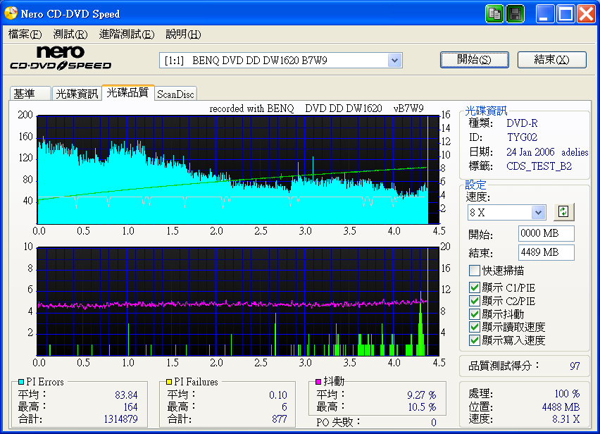

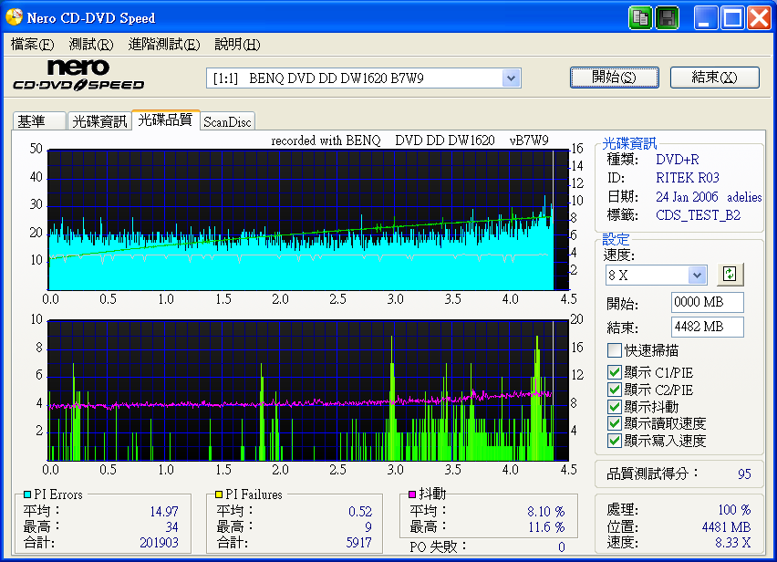

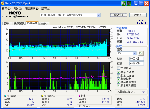

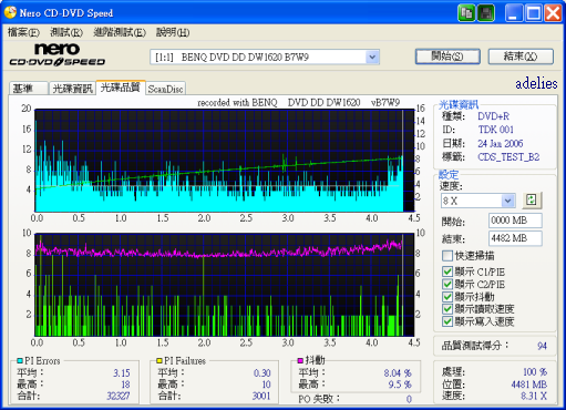

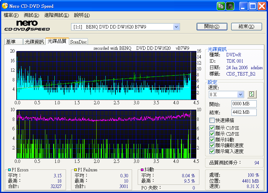

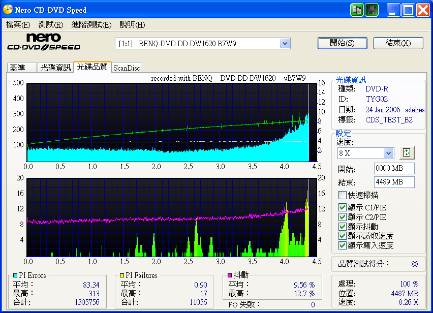

一、測試時間
「接續」之前的測試,用更熱的溫度測試一天多,品質測試結果分列如後。
(5) 攝氏 90 度,烤25小時。
二、測試片子
1.TDK DVD+R Recordable 4.7GB 1X-4X
2.That's DVD-R for Data 4.7GB 1-8X Speed
 (a) WOPC ON
 (b) WOPC Off
3.Ritek Excellent DVD+R 120MIN/4.7GB 8X (金黃面板,徠德)
 僅測試之前 4X 燒錄者,因為 12X 燒錄者已經鴨蛋,所以沒有再加入測試。
 所以比之前的五片少了一片,計四片樣本。
三、測試簡述
1.因為是接續上次的測試,所以各樣本的基準為上一頁各樣本 <4> 的結果。
2.並沒有明顯發現這些樣本的「塑膠」基材耐不了 90 度的溫度。
3.其他結論與前頁(第一篇)相仿,不再贅述。
四、測試結果
片子:TDK DVD+R 4X Super Hard Coat UV Guard (超硬,抗紫外)
5.經過 90 度、25 小時
片子:That's DVD-R 8X(WOPC 開啟)
5.經過 90 度、25 小時
片子:That's DVD-R 8X(WOPC 關閉)
5.經過 90 度、25 小時
片子:Ritek DVD+R 8X(4 倍燒錄)
5.經過 90 度、25 小時
