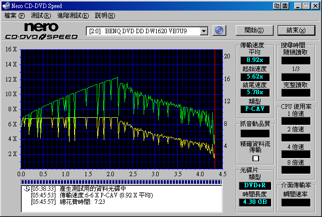

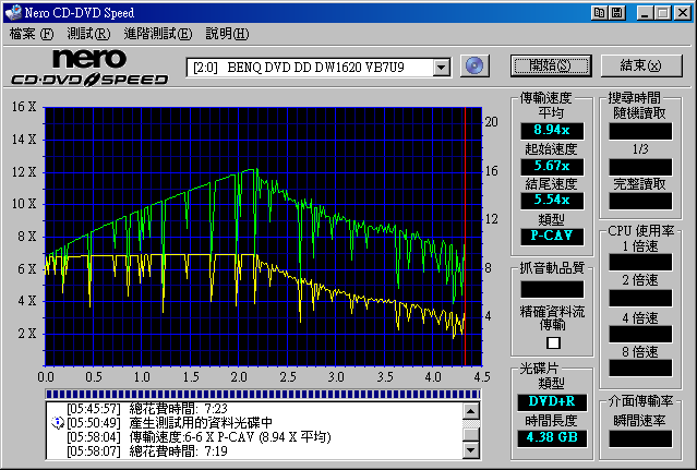

剛剛看到樓主提出這個問題 ... 我想有空就測看看了
測試結果讓我蠻悶的 ...
這是上個月買了Digitank 16X+R的第一片測試,當時燒錄機是內接IDE
這是剛剛使用KIWI四代的外接測試
看到測試結果時,我想應該是因為使用"低級"坦克的緣故 ...
於是塞了一片 RICOH 16X+R再測一次 ...
關於這個奇怪的測試結果 ... 各位幫忙分析一下吧 ...
測試的時候,完全讓機器專心的燒錄,防毒也關了 ...
我就盯著那曲線圖,上到12X的時候 ... 想說真不錯,速度漸漸往上走
但是後半段一路跌停板,真是無語了
p.s: 其實我也想接A09測看看,不過手邊沒有A09能上16X的片子
