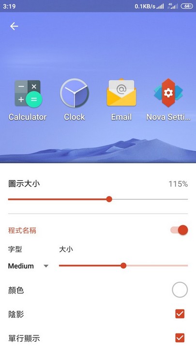

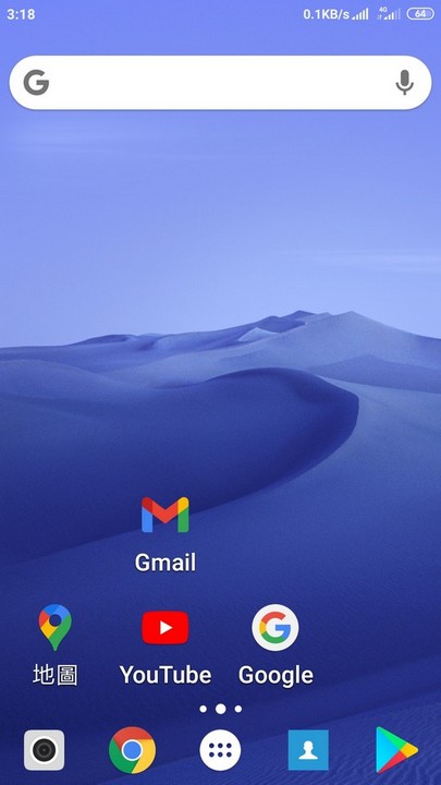

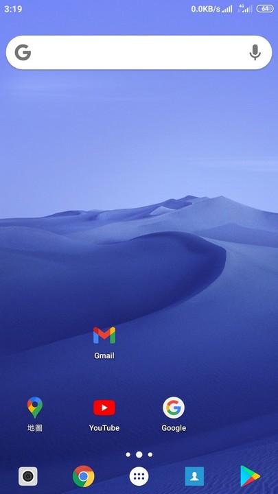

workduck
workduck的大頭照
您的住址: 人不犯我,我不犯人
文章: 808
作者FLYFLY4
試試看有問有機會,
我手邊目前是用 Android 8.X 系統的 ASUS平價款手機,
我父母則分別用 iOS的 iPhone 6 和 7。
這兩款手機系統的「預設桌面」樣子都是方陣並列的APP圖示和圖示「下方」的APP名稱。
然後對我來說,圖示下方的APP名稱字級「小不拉嘰的跟螞蟻一樣」。
然後我找不到 Android / iOS 可以去「增大」 APP圖示和圖示下方的APP名稱字級、
或切換不同圖示和名稱排序位置的設定。
我希望圖示下方的APP名稱字級可以被「單獨放大」,
或著將封面的圖示和APP名稱重新排列位置,
可以設定成我印象中早些年代版本的 Windows行動裝置版 的特色,
也就是 「預設桌面」的APP圖示在畫面的左側一路,
每個APP圖示對應的APP名稱,則出現在APP圖示的正右方一整列,
字級的高度同等APP圖示高度,
若APP名稱字串較長,可以設定一個軟體機制,
例如可以讓使用者設定自動捲動名稱,
或使用者可以去左...
你需要的是桌面APP Nova Launcher ,可以達到你部分要求。
