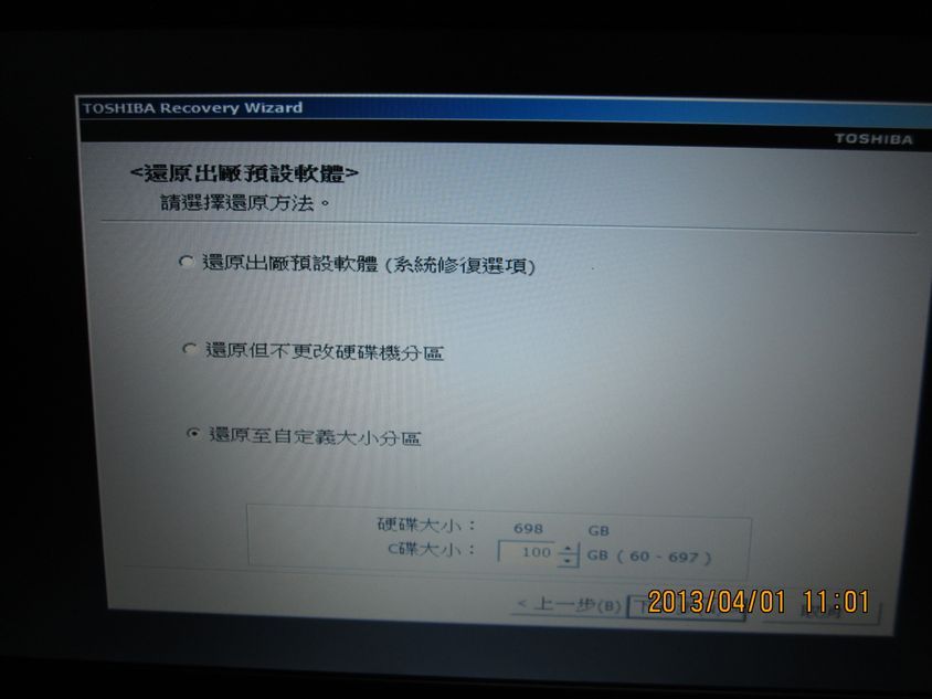

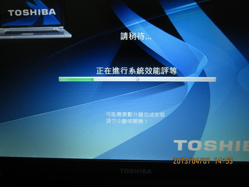

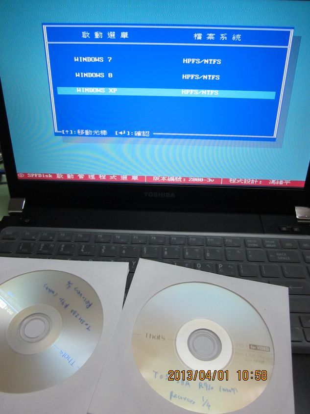

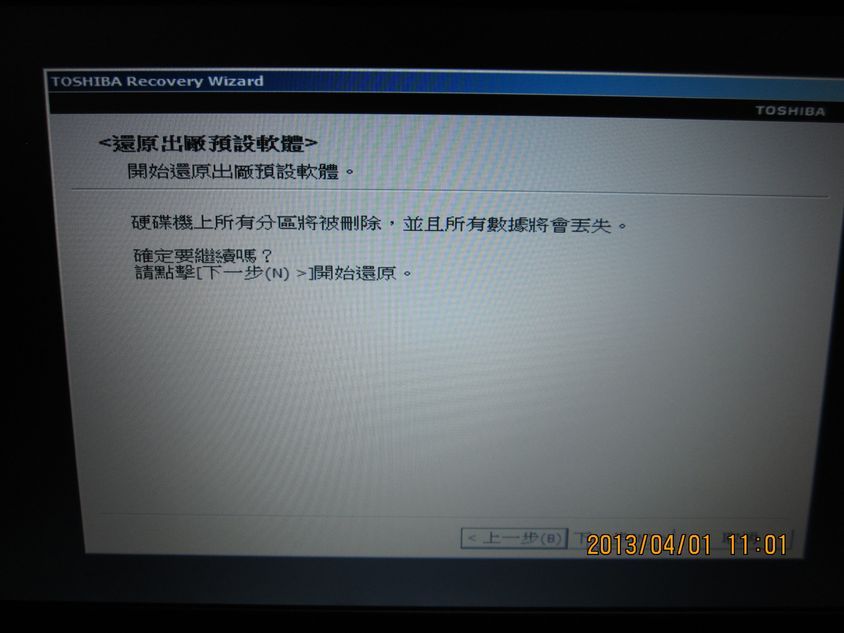

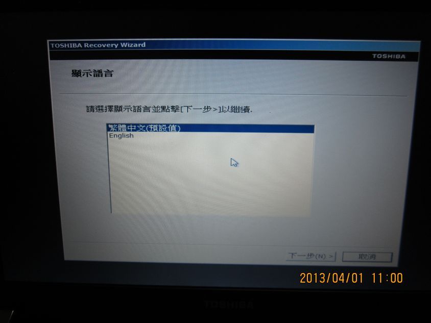

首先...這是用了許多次的結果把還原光碟1-3片[第4片應該是英文版所以用不到]放進電腦
開始讀取
系統還原設定

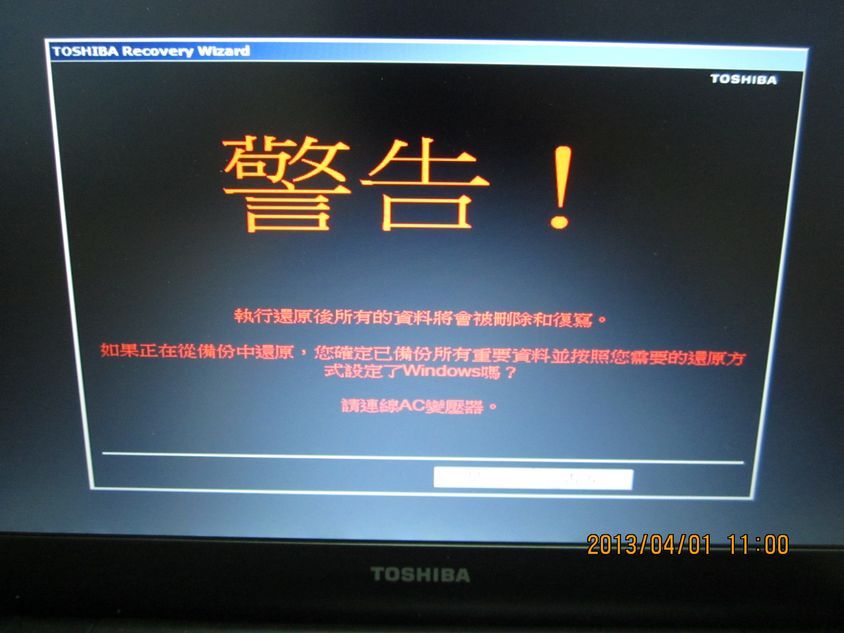

還會警告使用這記得插電源,以免還原到一半會沒有電
選擇還原出廠值
這裡選擇變更磁碟區大小(自訂)
為了多重開機的方便;所以自訂為100GB
確定之後就按下「下一步」開始還原
還原中...
途中記得要換片...全程大約需要3小時

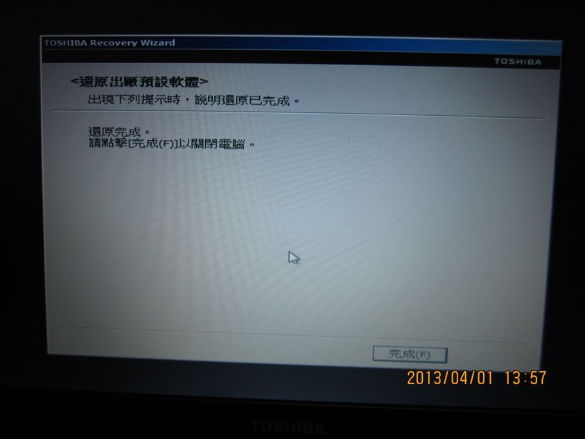

光碟片程式安裝完成,按下完成(F),不過電腦並不會因此就關掉...

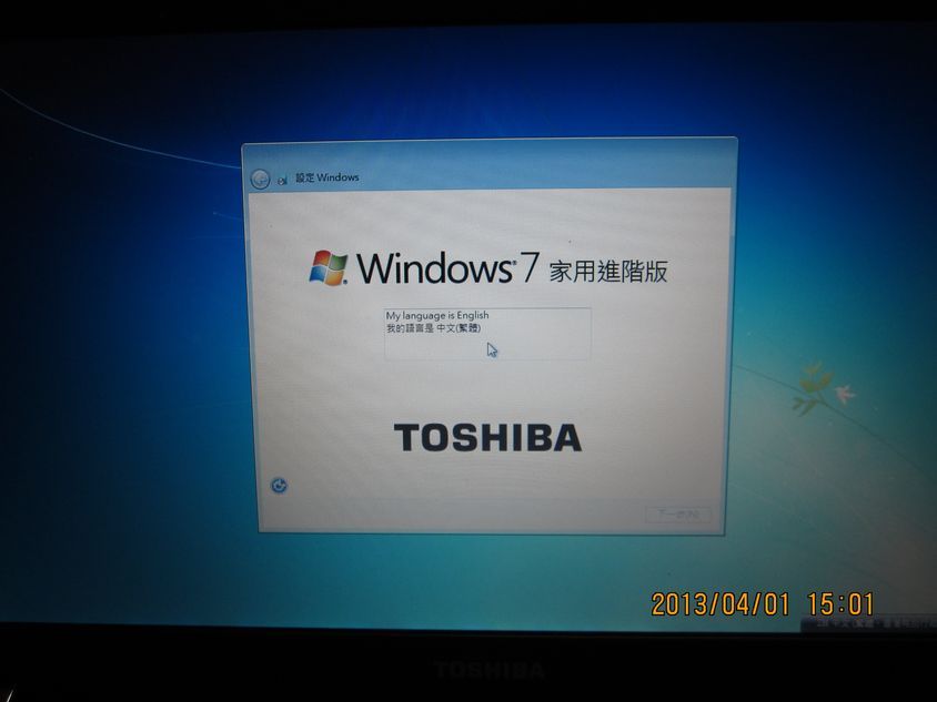

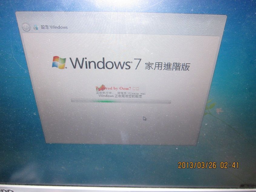

系統會繼續重置安裝

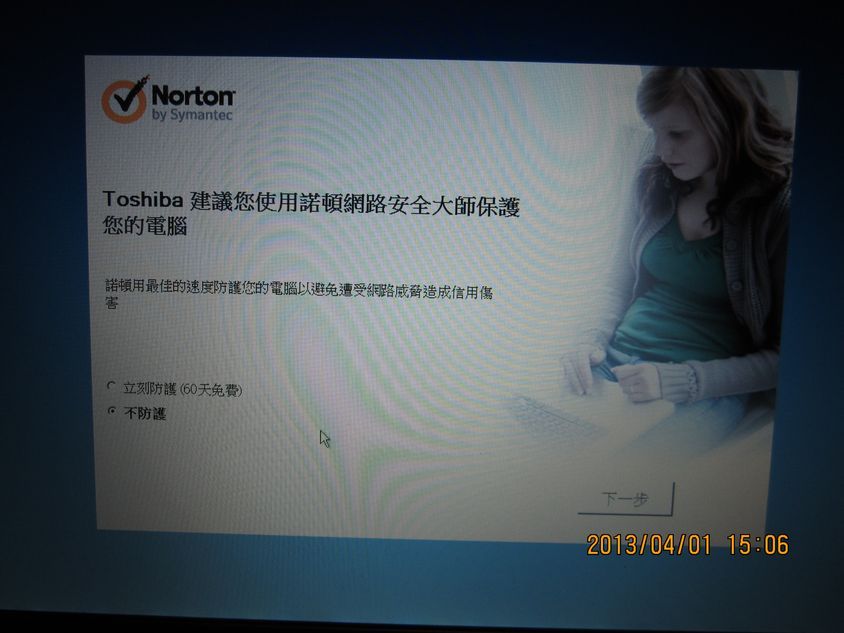

當出現此畫面時,表示就跟新買來的主機一樣
防毒是試用版,可以加減裝一下
安裝完成

基於這個聯結:
http://www.mobile01.com/topicdetail...0&t=1361394&p=5
所以我先把WIN7做一下變更...再用WIN8 PE封存
由於這是一份很長的工作,所以貼圖若有貼錯請多包涵

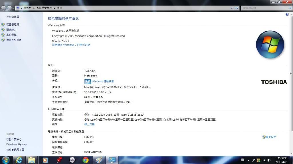

剛剛安裝好的系統
系統資料

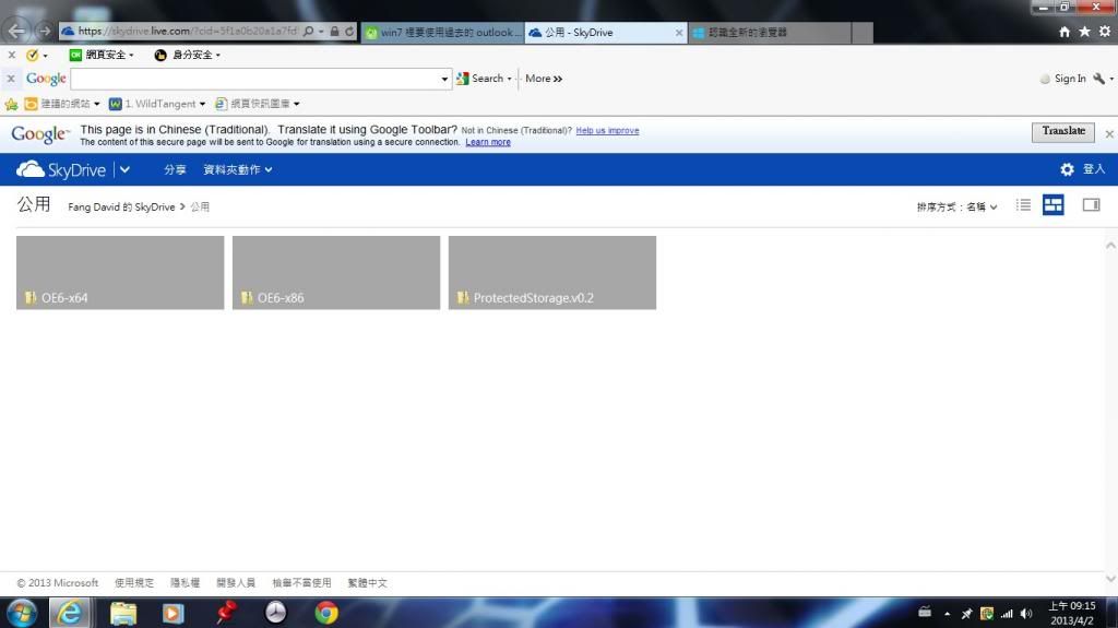

引用01討論串中第44篇回文,把這三個檔案下載回來

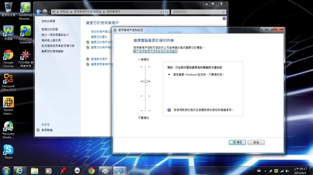

然後進控制台,調整使用者帳戶:
從原本的預設值...
調到最低就可以了

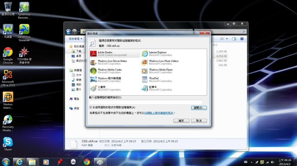

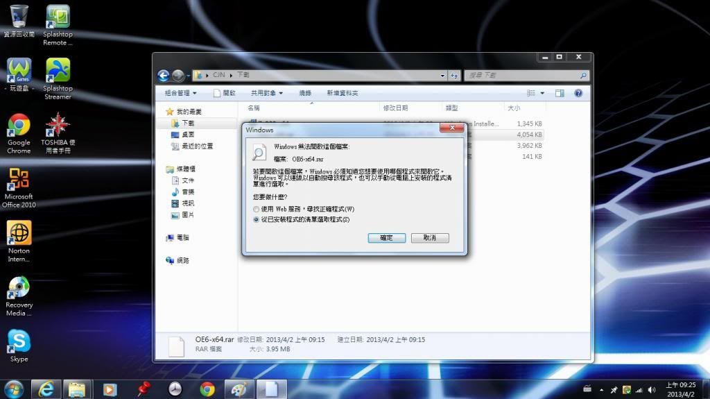

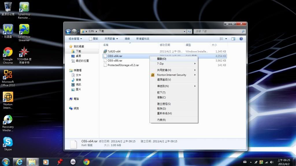

開啟檔案...如果沒有解壓縮程式記得要先去網路上找7-ZIP下載
因為直接開啟的話...
系統會問使用者要哪個程式來開 ....
用7-ZIP解壓縮之後記得找好位置,放這三個資料匣

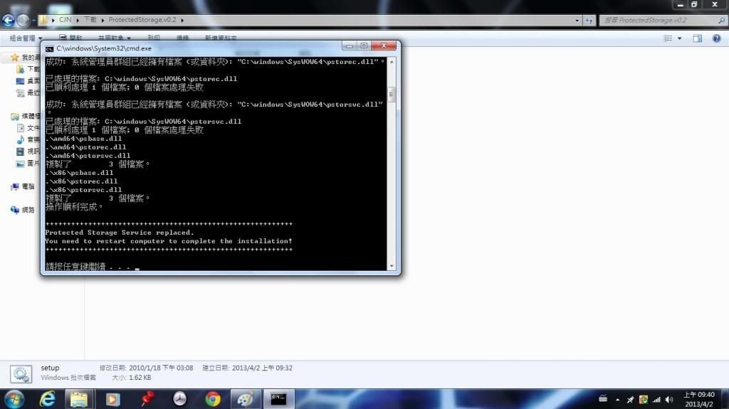

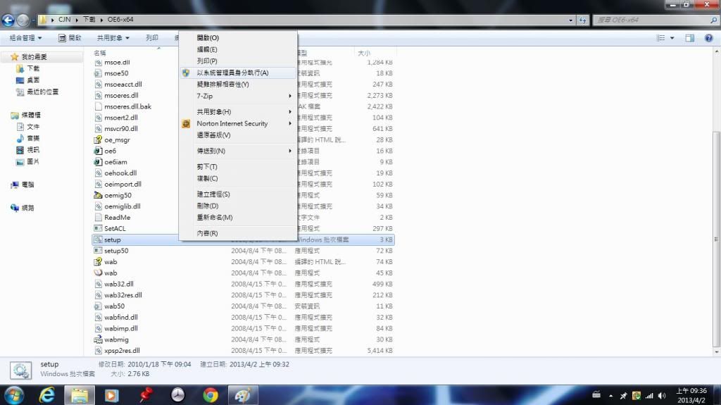

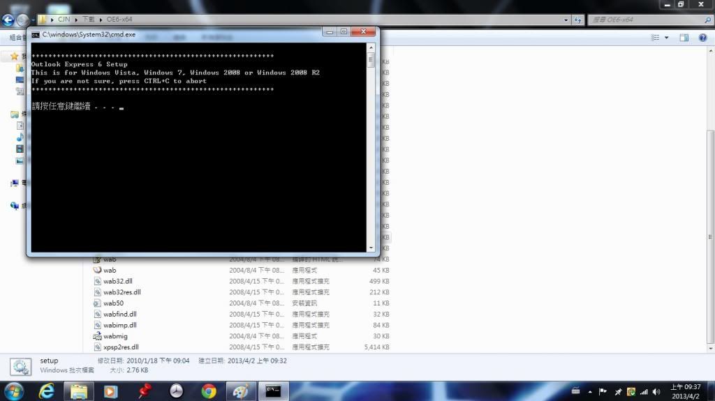

在OE6-x64[32位元系統則是用OE6-x86]的檔案匣中,以系統管理員身分執行setup.bat,會出現這個...
等畫面指示,出現訊息時按下任意鍵
在按下任意鍵即可

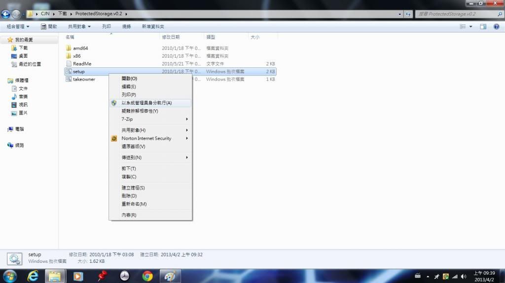

然後到ProtectedStorage.v0.2的檔案匣中,一樣是以以系統管理員身分執行setup.bat,
按下任意鍵..給它跑
跑完了...按下任意鍵結束此程式

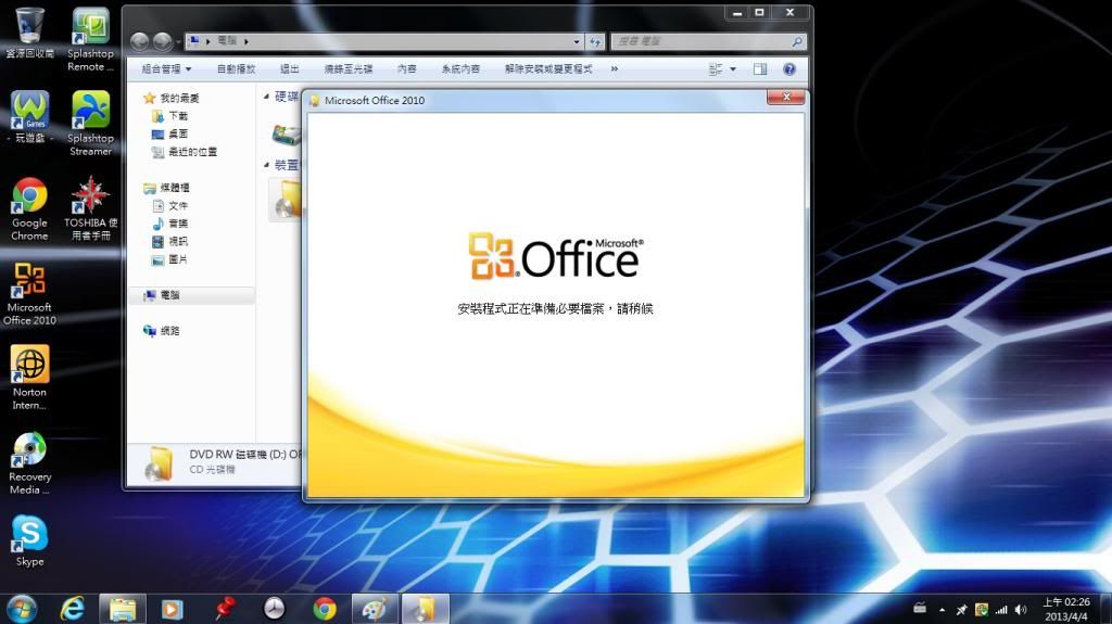

裝完免費的,再裝一下付費的....這是Office Professional Academic 2010
http://www.mobile01.com/topicdetail.php?f=300&t=1774902
因為套裝電腦裡面已經有預設OFFICE2010...要說微軟設想周到嗎

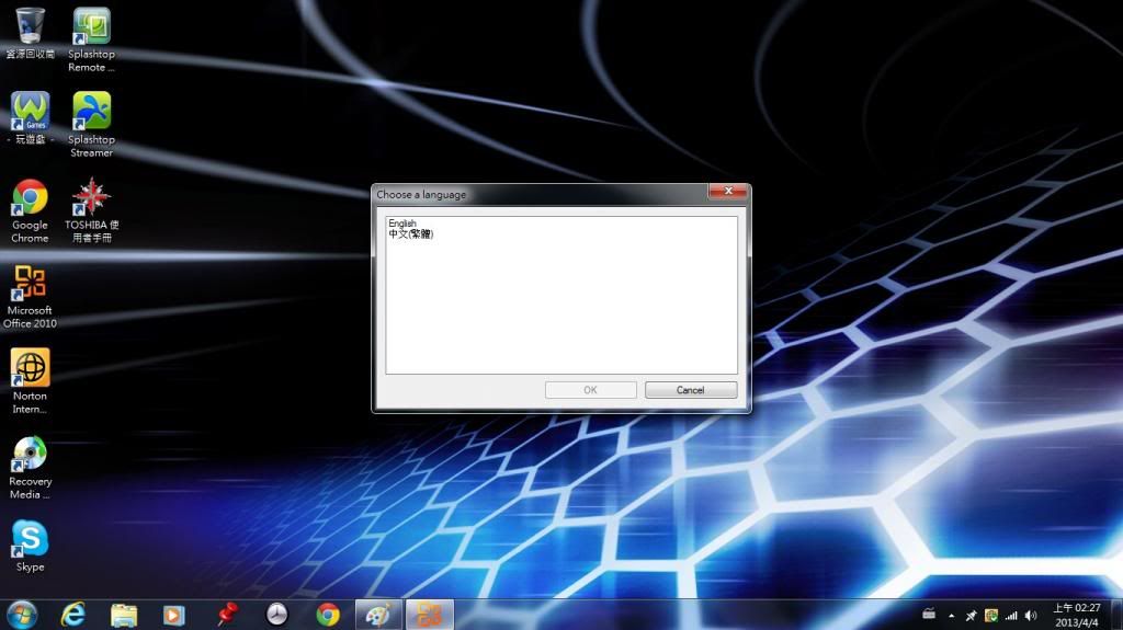

不知道是不是因為TOSHIBA是走商務路線,所以可以讓使用者選中文或者是英文...
直接選第一項
系統會跟使用者說預設的產品金鑰(這裡是指OFFICE2010 Starter?)是無效的
準備中...

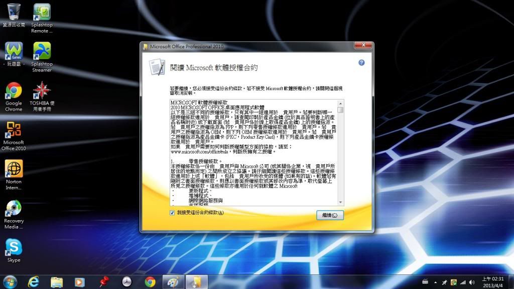

輸入金鑰...話說金鑰是在當時微軟寄給使用者(學生?)的EMAIL裡面
合約一定是要簽我同意接受的啦= ="...

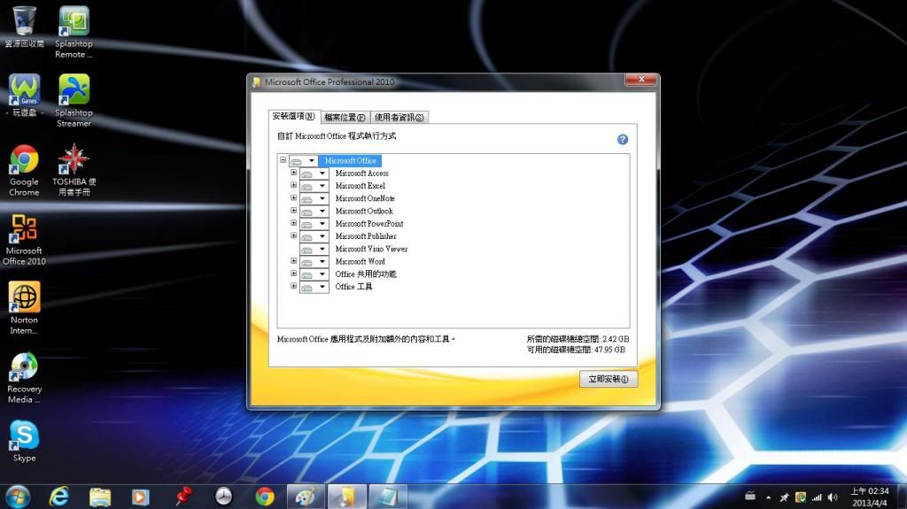

記得選擇「自訂」
把它改成「全部從我的電腦執行」
就會變成這個樣子

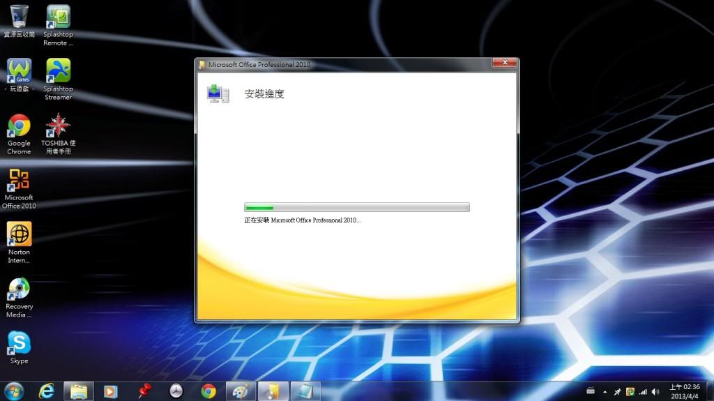

開始安裝

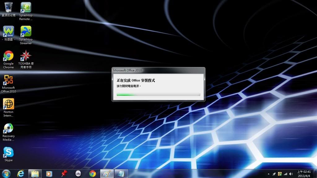

OK
然後等程式自動結束...有些機器會要求重新開機[看機器並不一定]

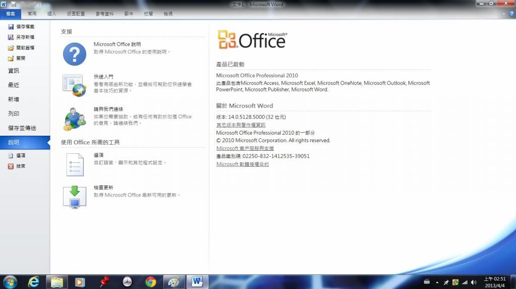

舊 2013-04-28, 09:31 AM #16
願聖光保佑你離線中
願聖光保佑你
加入日期: Oct 2006
文章: 50

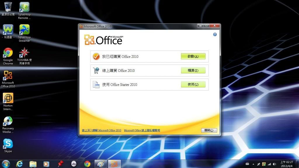

安裝OK的樣子...確認一下
進去之後系統會問要選擇哪一項...因為是正版軟體的關係所以可以大方的選第一項
稍等一下...
確認OFFICE2010安裝且啟用完成

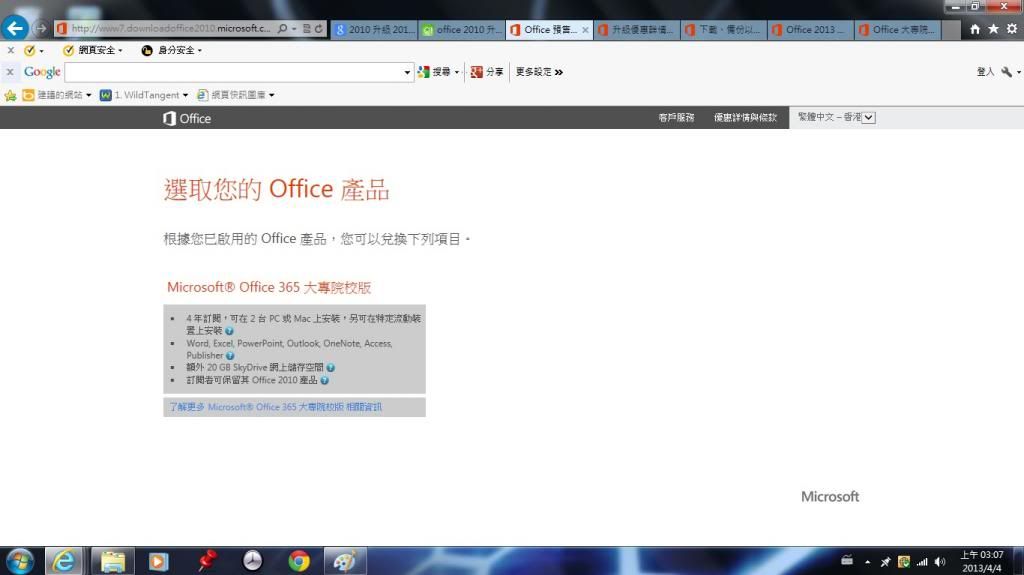

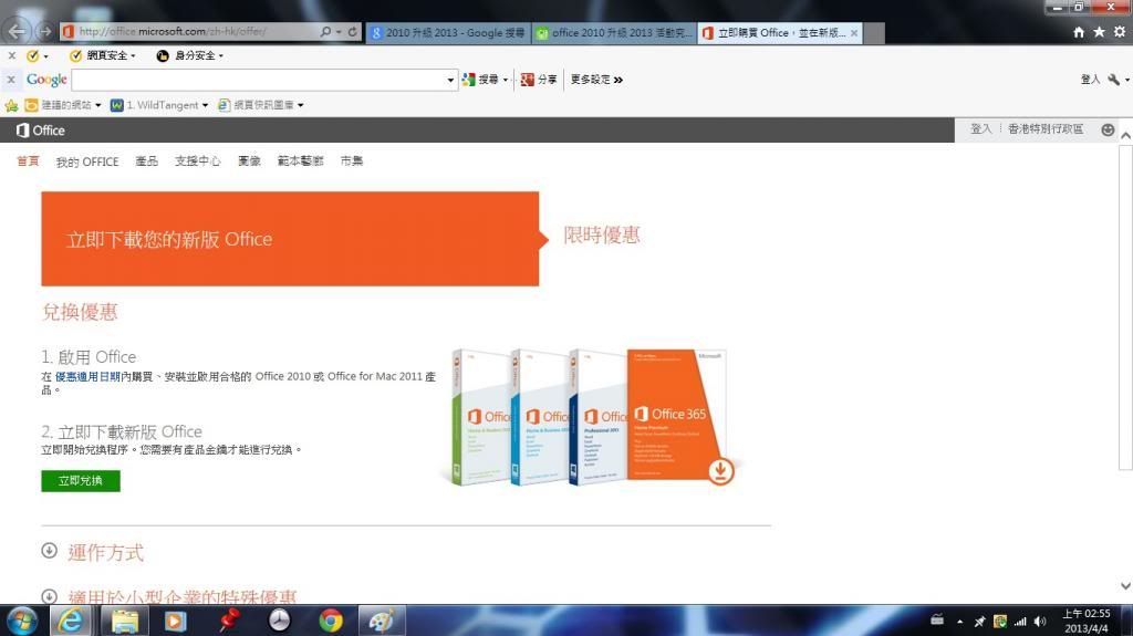

至於OFFICE 2010系列免費升級OFFICE 2013/OFFICE 365的部分可以看這裡:
http://www.mobile01.com/topicdetail.php?f=511&t=3248873
http://www.mobile01.com/topicdetail...1&last=41626126
http://office.microsoft.com/zh-tw/offer/

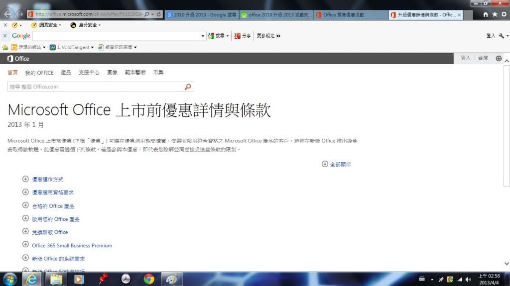

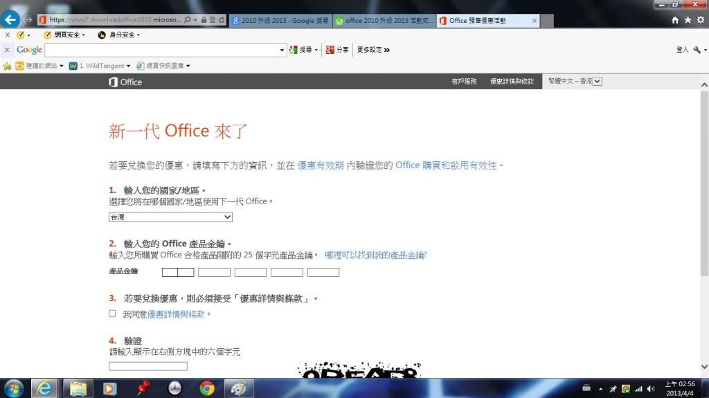

依照網頁的說明去填寫:
裡面的條款....
微軟會驗證使用者OFFICE的產品金鑰..
因為這是專案...所以指有4年份的OFFICE365可以選...嗯...
我還是放棄好了,因為我不想從第五年起開始每年繳3千多元給微軟 ...
雖然OFFICE365比2013專業版還要好用是沒有錯...
