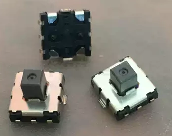

全部裝起來以後發現五向按鈕裡的右"->"失靈 會變成上
於是又拆開來重複定料 等料的輪迴
就這玩意
雖說不影響使用 但都要修了就處理好

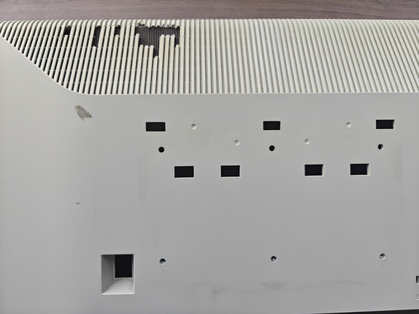

P.S.題外話 這台的外殼因為長期高溫 又用了10幾年 已經部分脆化了
多拆一次多破一個洞
