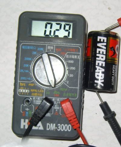

沒錯! 量電池的容量要打到DC電流檔,只量電壓根本就不準!
我好像還測過有正常電壓,電流卻是0的電池!
一般的電池若打到電流檔(20m/10A)測出來是4~8,就代表電力還很夠!
若測出來是1.x的碳鋅電池,也可以給遙控器用很久!
下圖這顆1號電池是給熱水器高壓點火用的,測出來0.x都還可以點火!

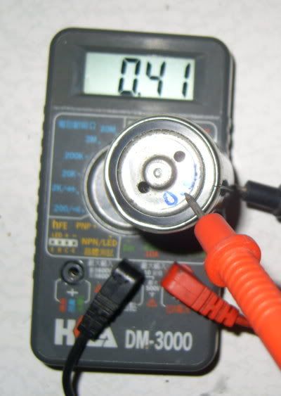

傳說把乾電池(碳鋅電池)鑽個孔加點鹽巴+水,就可讓電池復活,
沒加鹽水前 0.29
加了鹽水約1小時後0.41,
