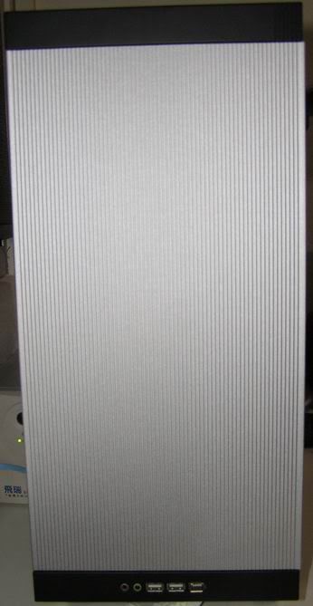

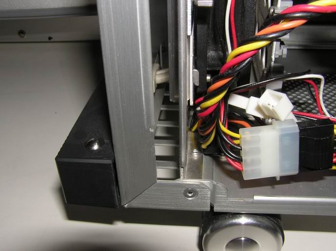

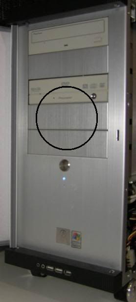

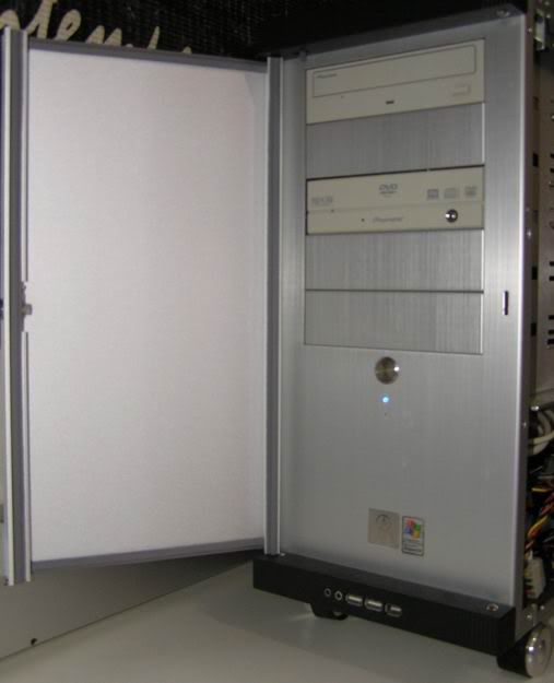

這個就是V1100 plus的正面
下方有一個耳機孔,麥克風孔,兩個usb插槽,跟一個1394槽

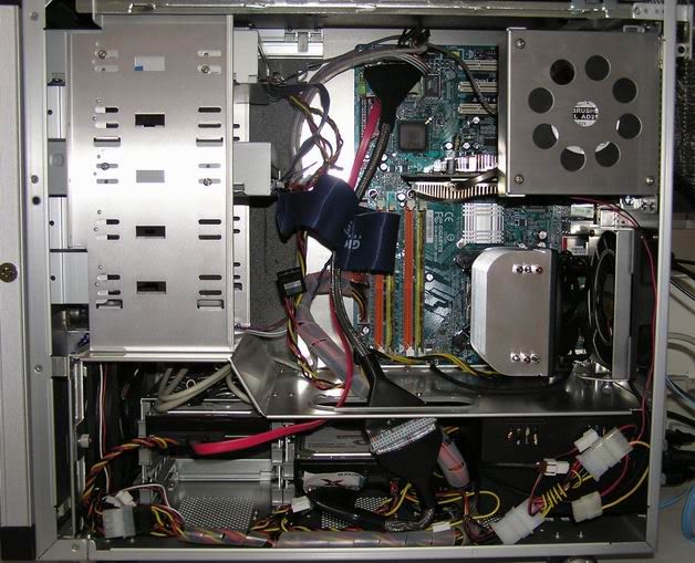

這是打開蓋子的內部
這個內部的面板,看過的人應該不多
就連官方網站也沒有圖,而電腦零售商大多也不會讓你打開蓋子吧
面板上有五個5.2吋的槽,機殼原本有附一個5.2轉3.5的軟碟面板
可是被我拆掉了
值得一提的是,這個機殼並沒有reset鍵,就只有POWER鍵而已(買來後才發現)

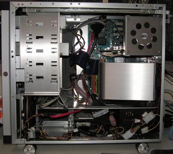

打該機殼蓋內部的樣子(排線沒整理的很好,別見怪)
這張是有裝上CPU風罩的樣子
拆下來後就變這副德性
拆下來的風罩
拍的太亮了
這張好像變太暗

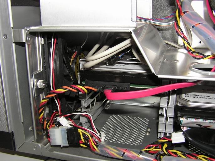

這是放硬碟的地方,可以裝六個硬碟
硬碟前方的ADDA 12公分扇
硬碟槽前方風扇吸入孔
吸入孔是在機殼的下方,由於機板拆開可以看的到,所以拍下來給大家看

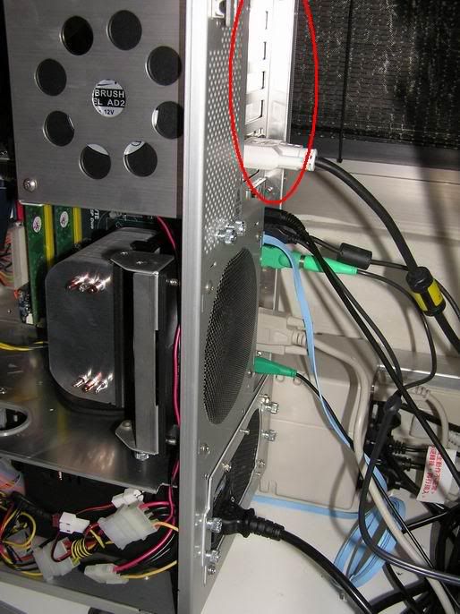

機殼後方
上面是鼓風扇的排出孔,中間黑色網狀是CPU風扇的吸入孔,最下面就是POWER的散熱孔啦

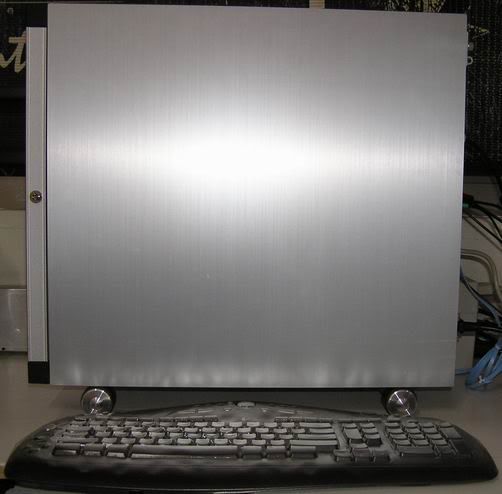

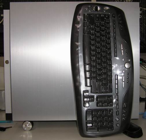

機殼的長寬比例
一時之間找不到可以對照的物品
當下之急只好拿LX700鍵盤來應急囉

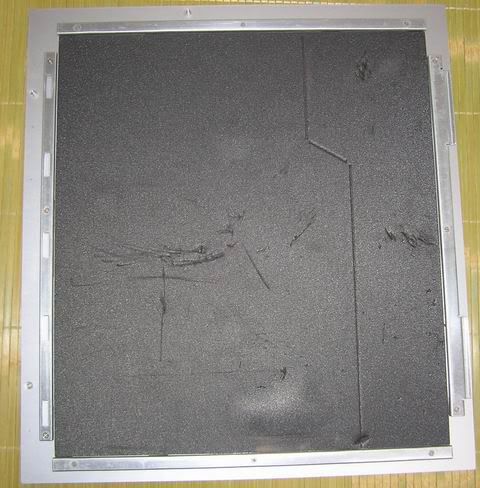

這張是機殼側板內部
歹勢,隔音綿已經被我弄花了
這機殼的側板有加裝隔音綿,所以比較安靜
而另一種型號的V1000 plus就沒有這個隔音綿了

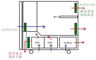

有人建議我把風扇改成這樣子(對不起,引用bara前輩的照片)
我覺得是不錯的建議,不過我機殼前方是密閉的....
但是我有考慮過將前面兩個5.2吋的面板拆掉改裝一個8公分扇作為吸入

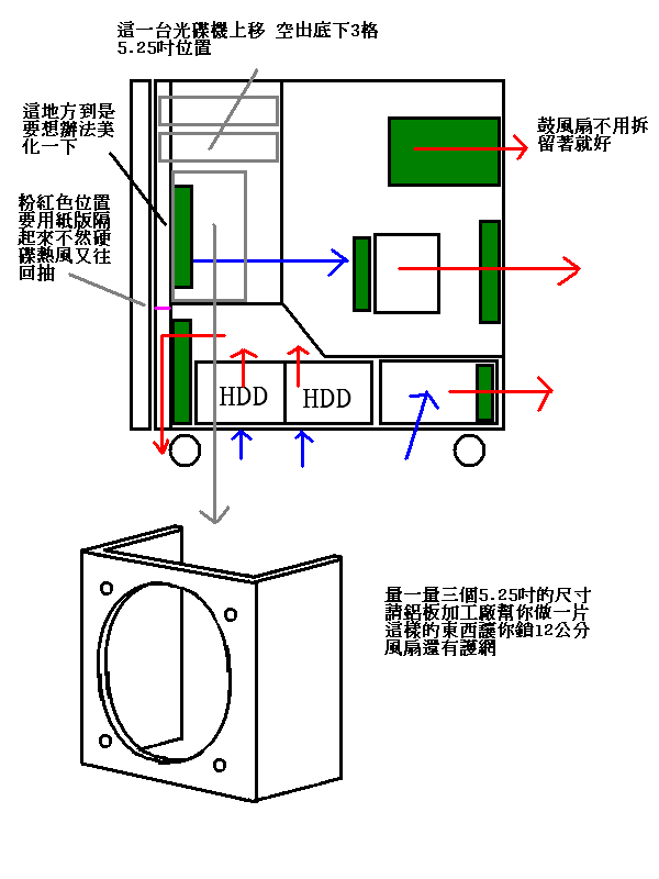

還有bara前輩建議將硬碟散熱改成這樣(這是chunyan0001前輩畫的圖)
不過好像沒考慮到我的硬碟前方散熱是往下排的
這樣不知道會不會有問題,造成熱空氣回吸
但是如果用原本的風扇方向配置,也似乎會有熱空氣回吸的問題
另外我打算把鼓風扇給拆了,換裝個8公分扇在pci槽的位置
反正其他的pci槽都沒用到
不知這樣是否可行,或者是把鼓風扇留著
這個是我構想的圖(圖好像畫了有點小)
不知道這樣改如何呢

嗯硬碟那裡改成這樣,
往下吹出去總比熱堆積在裡面好。
至於前方進風,
下面那一台光碟機上移以後,3個3.25吋位置剛好裝一顆12公分
後面鼓風扇不用拆,
然後請鋁板加工廠做個這樣的東西,
讓你可以把12公分風扇和護網作在前面3個3.25吋位置。

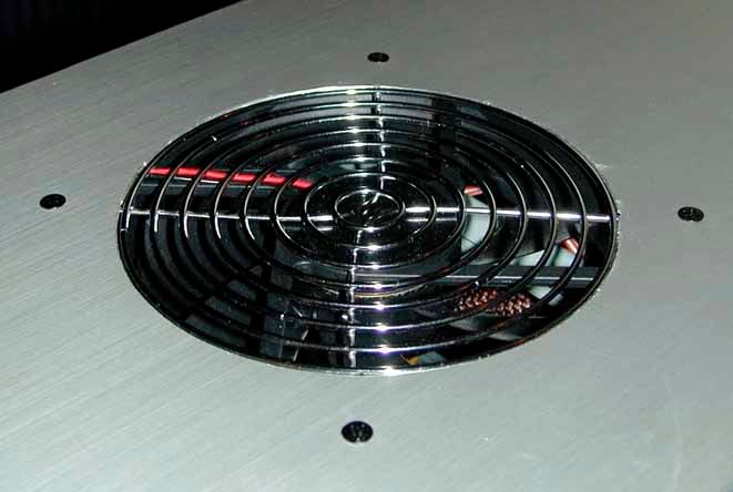

大概就是這種感覺吧,這是我自己鋁機殼上面原本八公分鋸成12公分風扇孔
