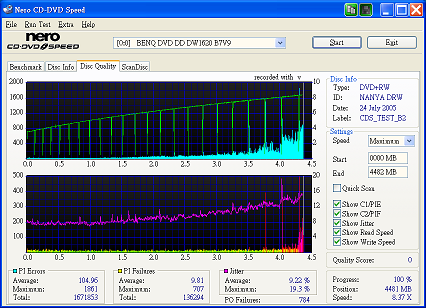

測光碟品質時..讀取速度會規律的降到1倍以下??
如圖...不是單一事件..測試每片都是一樣的情形..不論+-
看別人的讀取倍速都是很規律的往上增加...
請問這是什麼情形...

根據自己的經驗,benq 的機器可嘗試改善燒錄機的散熱狀況。小弟自己這邊確實有改善,但不能確定對您是否有幫助。

您是說改善散熱狀況可改善此情形嗎....
圖片裡的測試機是BENQ1640....但之前小弟還有試過另一台1640..在同機殼同樣的環境裡測試...讀取倍速卻是很平順的往上升高..

您可以試試冷開機 (開機前電腦內溫度最好已經和室溫同) 後馬上測試,或者,把機殼拿掉後在有冷氣的環境或用電風扇吹電腦的狀況下測試,看是否會沒有這個問題。
小弟用的 1620 之前有這個問題,後來改善後就沒有再發生。在之前 討論 中也有網友提到類似狀況。
不過,自己也只有用過這一台,所以小弟的經驗不一定能套用在您身上就是。

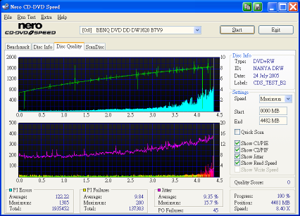

這是之前 http://www.pcdvd.com.tw/showthread.php?t=519586 中的圖:
熱:
不熱時:
舊 2005-08-14, 11:17 AM #5

這是Benq兩光的情形,在拿兩光Nec 3500A超優高導熱貼片貼在Benq 1620 pro機器底部熱到發燙也沒看過這種"梳狀線",目前可以確定是的Benq 1640原廠導熱貼片只有貼約1/6的面積,長期使用多多保重。

作者RAC
http://roachartco.com/speed.jpg
請問這是什麼情形...
我也遇過,不過在換成4.04版就ok了,您的也是嗎???
可以試試看喔....

BENQ的東西怎麼這麼神經質=.=''
之前一台1640是因為常燒出飛盤..所以才去換的...那台都沒這種問題..燒-R還爆強的
後來昨天換的這一台就會發生梳子狀的問題.燒-R就會發生水準一般般(換機時以為1640燒-R超強..還多抱了100片-R)
經過adelies兄的解說...小弟把他整台拿出機殼外..用電扇直吹(機殼裡還有一台CD-R的排線電源拔掉)...真的問題就解決了
後來裝回機殼內..兩台燒錄機都裝上排線電源...嘿嘿..又梳子狀
想說會不會排線電源只要裝一台的情況下就會解決...就把CD-R給拔掉排線電源..
果然沒錯...1640是神經病..有別台一起裝就會梳子狀...幹麻這麼自閉
回newgame兄..您拆機的能力是大家都知道的強..小弟不才..拆了就裝不回去..只能盡快把他操壞XD
回carefreeki兄..我是用4.0.1和4.0.4都是一樣的情形喔^^
