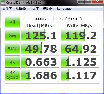

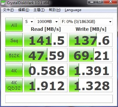

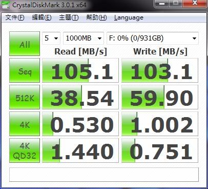

不囉嗦!先跑CrystalDiskMark看這三顆硬碟的效能再說:
***7200.12 1TB
***Barracuda Green 2TB
***WD AV-GP 1TB
從上面CrystaDiskMark的測試結果來看,雖然容量有1TB跟2TB,還有桌上型跟影音監控用的產品,互相比較基準不盡公平,但勉強拿來提供給大家參考。
首先看到Seagate Barracuda 7200.12 1TB這顆的效能明顯優於WD AV-GP,撇除兩家的設計實力跟架構不談,這樣的結果符合一般人的刻板印象,標準版硬碟(同世代同容量)的效能「應該是」優於節能版的。
OK!接下來看兩顆Seagate的產品,我們可以發現Barracuda Green的效能(雖然它是2TB)優於Barracuda 7200.12,這裡有幾個有趣的點可以思考:
1. 7200.12比Green早出,效能Green比較好(最無腦的判斷,但這種推論有時候可以成立)。
2. Green容量2TB(單碟容量667GB,三片碟盤六顆磁頭),7200.12 1TB(單碟容量500GB,兩片碟盤四顆磁頭),效能前者較好(看起來可以接受)。
3. Green=5900轉,7200.12=7200轉,只看這個應該是後者效能較好才對。
4. Green有SATA3介面,這顆7200.12只有SATA2介面。沒差∼因為我的主機板只支援SATA2,立足點平等,都只有SATA2的頻寬可用。
5. Green=64MB Cache,7200.12=32MB Cache,看起來也是對Green有利。
我只抓第二點跟第三點出來分析:
首先,三碟六磁頭對上雙碟四磁頭,在其他變數固定及轉速相同的前提下,理論上前者的效能會是後者的1.5倍。而5900轉和7200轉兩者間相差1300轉,在其他變數固定及碟盤磁頭數相同的前提下,也就是前者只有後者81.9%的效能。
把剛提到的兩個效能比例一起考量的時候,就變成這樣:
150(1.5倍) x 0.819(81.9%) = 122.85(1.23倍)
這意味在僅考慮磁頭跟轉速的差異下,理論上Green 2TB的效能應該是7200.12 1TB的1.23倍左右。
回頭來看CrystalDiskMark的數據驗證一下,
循序讀:141.5 MB/s (Green)除以125.1 MB/s(7200.12) 得到約1.13(與理論值誤差8.84%)
循序寫:137.6 MB/s (Green)除以119.2 MB/s(7200.12) 得到約1.15(與理論值誤差6.95%)
只是單就這兩點來看,似乎可以用來解釋Green效能何以優於7200.12的原因,但這僅供參考,當然還有其他變因會導致效能的差異。
哎∼重點明明是Green的比較才對吧!筆者碎碎唸的功力看來不減當年。
好吧!接著來換看兩個Green的差別囉!
前面已經說過Seagate的Barracuda Green,這裡就不重複提了,直接看WD 10EVDS這顆:
1. 單碟500GB,採用雙碟四磁頭
2. 轉速=動態轉速(5400~7200轉之間動態調整),筆者取平均數6300轉(有傳言動態轉速是假的,實際就是5400轉,但筆者沒有求證)。
以理論來看,僅考慮轉速跟碟盤磁頭數的條件下,Seagate Barracuda Green的效能應該會是WD 10EVDS的:
150(碟片磁頭數1.5倍) x 0.937(轉速93.7%) = 140.55(1.41倍)
循序讀:141.5 MB/s (Green)除以105.1 MB/s(10EVDS) 得到約1.35(與理論值誤差3.95%)
循序寫:137.6 MB/s (Green)除以103.1 MB/s(10EVDS) 得到約1.33(與理論值誤差5.39%)
雖然這裡的理論誤差值看似較Seagate兩顆比較要來得小,但考量轉速取平均值來計算,實際上的誤差有可能更大或更小。

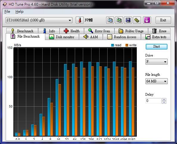

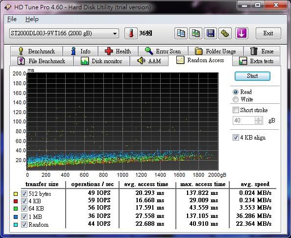

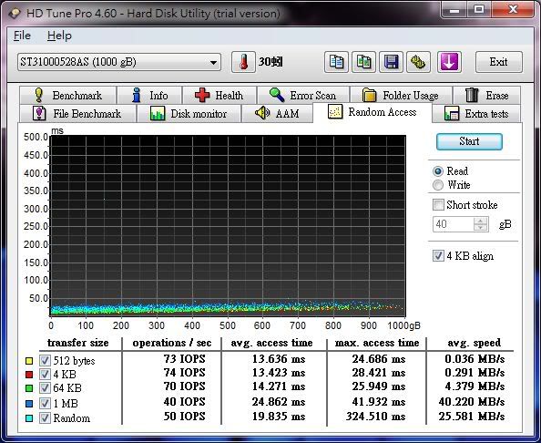

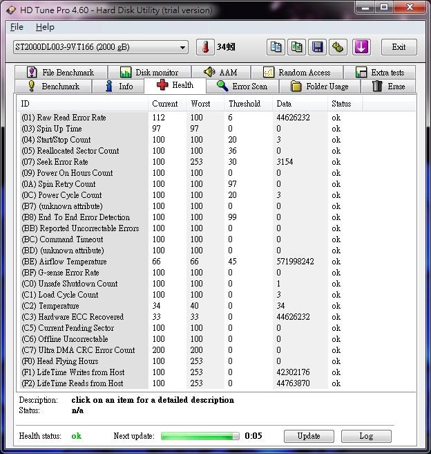

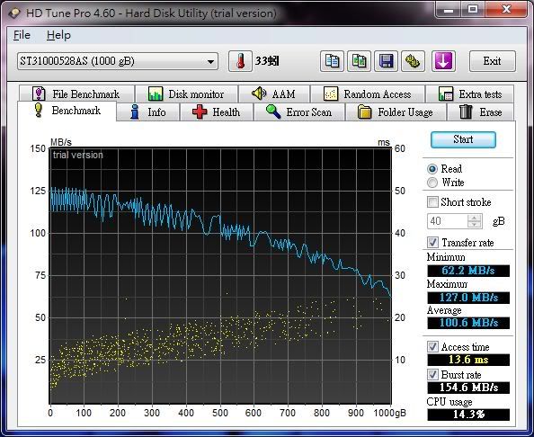

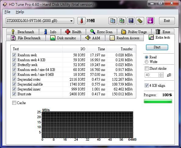

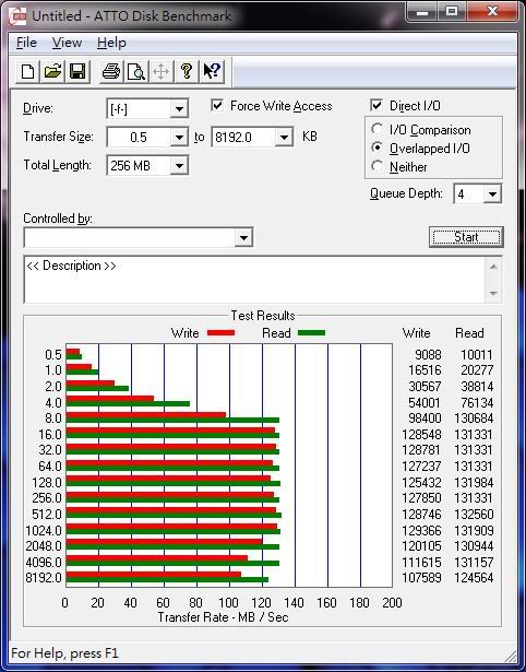

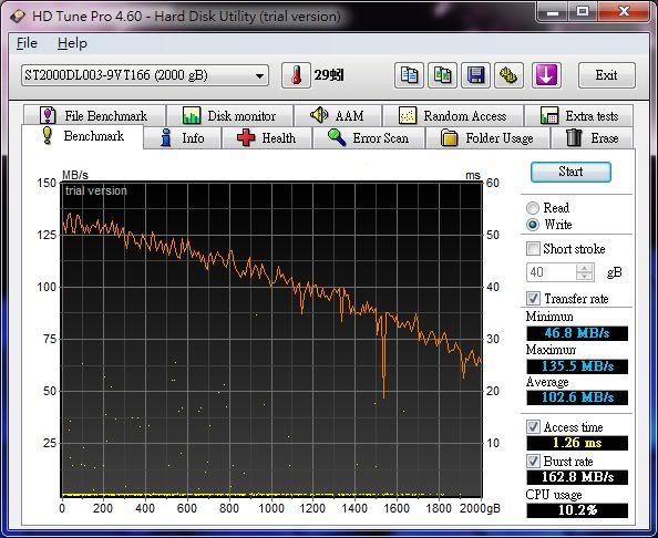

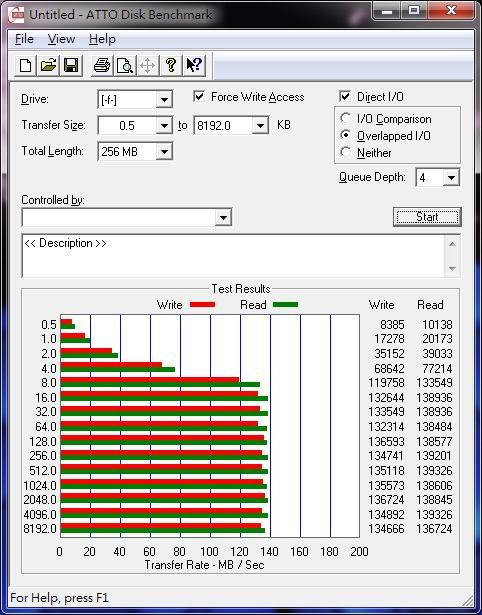

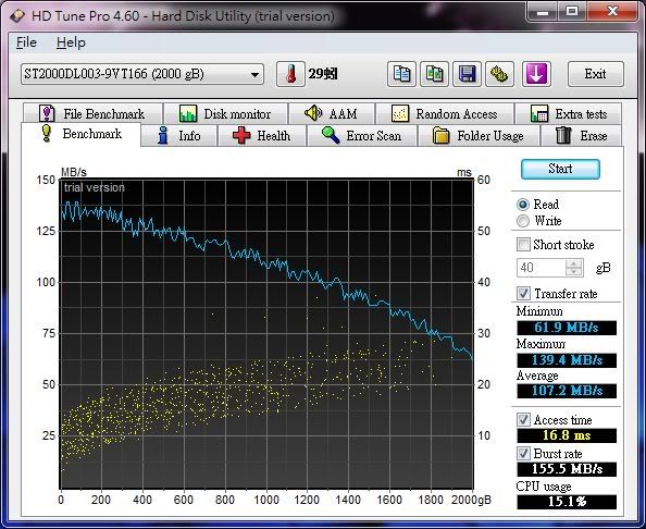

最後還是要擺一下完整的效能測試給大家看:
Seagate Barracuda Green:
Seagate Barracuda 7200.12:
