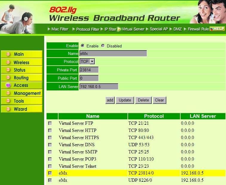

LM-WLG640無法成功開啟UDP Port!
看了PDF說明書,進入LM-WLG640設定界面裡的Virtual Server可以開Port
但我試了後,開TCP是成功的,但開UDP是失敗的,不知原因何在?
eMule的官網有個同時測TCP和UDP的,TCP測試成功,UDP失敗....
我試開了好幾個Port都測試失敗,請問要怎麼解決呢?
印象中,曾有一段時間我是有成功開啟過的!
(系統是Win XP SP3 (防火牆已關),防毒軟體使用KIS7)

從你的圖來看,這是設定port forward,外部內部都要指定port才行,
不確定你是要設定給emule,如果是,那個設定值也是錯的,參考
http://www.emule-project.net/home/p...ic&topic_id=261

最簡單是設UPNP
沒有UPNP 功能
你Private Public port要設一樣
publicIPort (Gateway) <==>privateIP:Port (Client)
設定值錯?只要在emule裡改port的設定值和我在router上開的一樣就可以了吧?
另外,UPnP功能是要router有支援才有嗎?那如何確認router有沒有?
他是指你的router 上的public port 跟 private port都要設同一個值
另外在emule上 port 也要設定跟router上的值一樣
upnp要看router支不支援,太舊就沒有
官方PDF說明書中是寫說填private port就好,public port不需設,難道寫錯了?
我不知道LM-WLG640這台算不算非常舊,有沒有測試方法?

作者DIXES
eMule跟uTorrent有port是否導通的測試網頁,例如
http://www.utorrent.com/testport.php?port=19482
19482是你port forward設定值,但這只是TCP port,UDP port沒辦法測,
如果你有用eMule那會用到UDP,Virtual Server(或稱port forward)是NAT基本功能,
任何IP分享器一定都可以正常運作,不過指定的內部電腦的應用軟體也要能辨識,
如果內部port不指定,那就是所謂Open port,eMule/BT不能這樣使用,內部也要指定
port才可以

作者ff1073
port才可以
Private Port是指內部Port
Public Port是指外部Port
以上二者是這樣沒錯吧?
那為何不是只設Private Port就好了呢?

不看說明書還真不知道這台原來外部跟內部的設定是
<ext port>/<int port>
例如一般emule tcp port 4667指定應該是這樣輸入
Private Port: 4667/4667
用斜線區隔
public port是不用填,這是別的用途,說明書並沒有說明,我猜應該跟open port一樣,
如果你有額外設定deny ports(不允許連出的ports),這裡就可以設定可以額外開放給內部
電腦連出的ports

作者ff1073
用斜線區隔
電腦連出的ports
" / "的意思應該是範圍,說明書中的這一點是這樣說的:
在『Private Port』中填入欲開啟的單一或某一範圍的埠號(如:1∼255)。
另外,不知道是不是設定界面的BUG(應該是)
填寫Port欄位的空格最多就只能寫入5個字元
也就是說想填入22554/22556是不可能的
難怪它說明書舉的例是1/255,剛好5個字....
