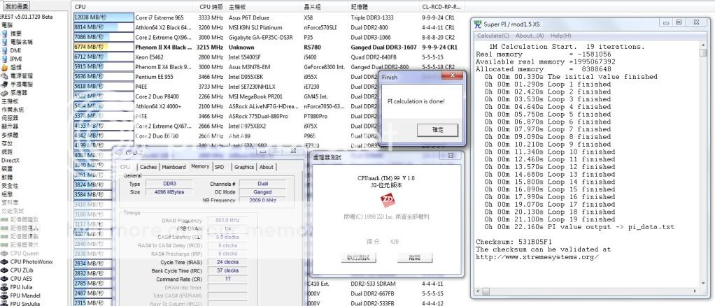

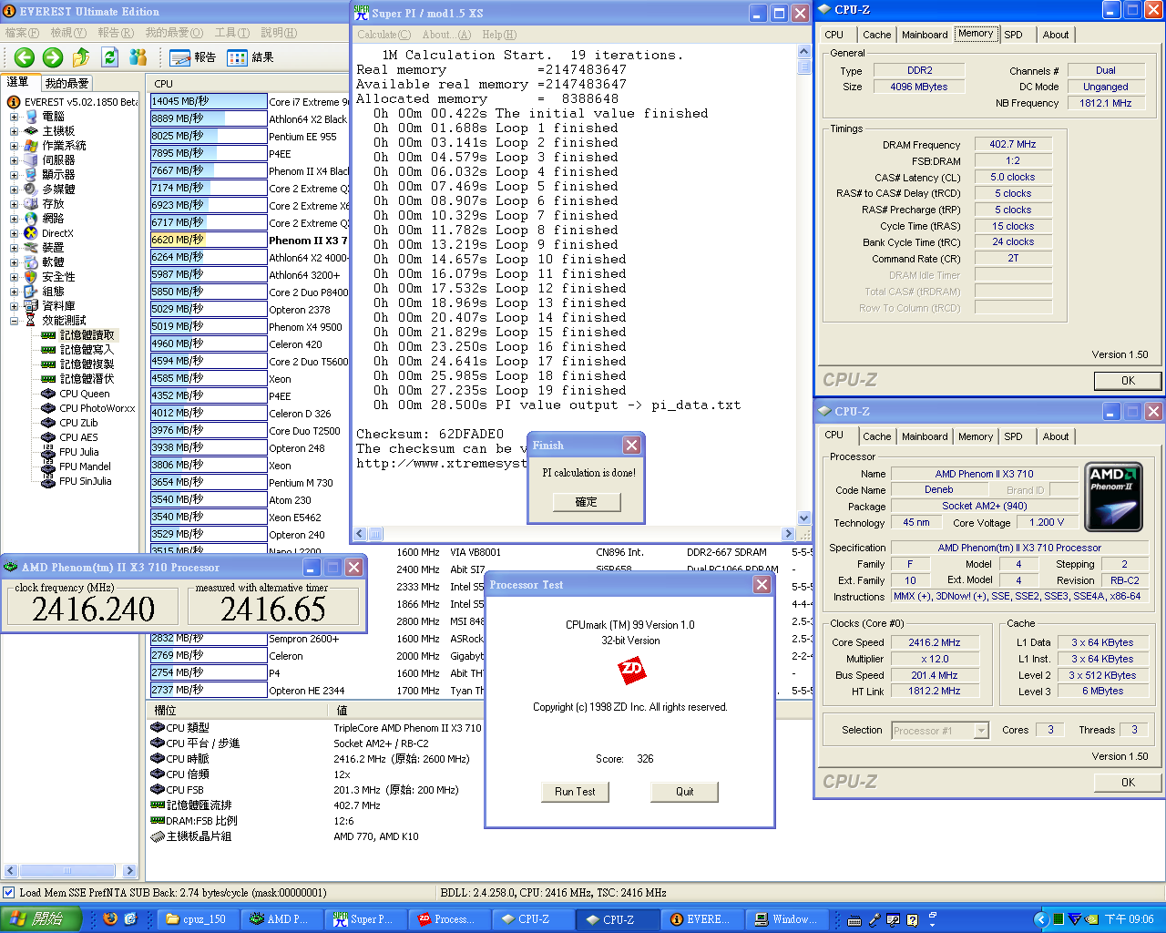

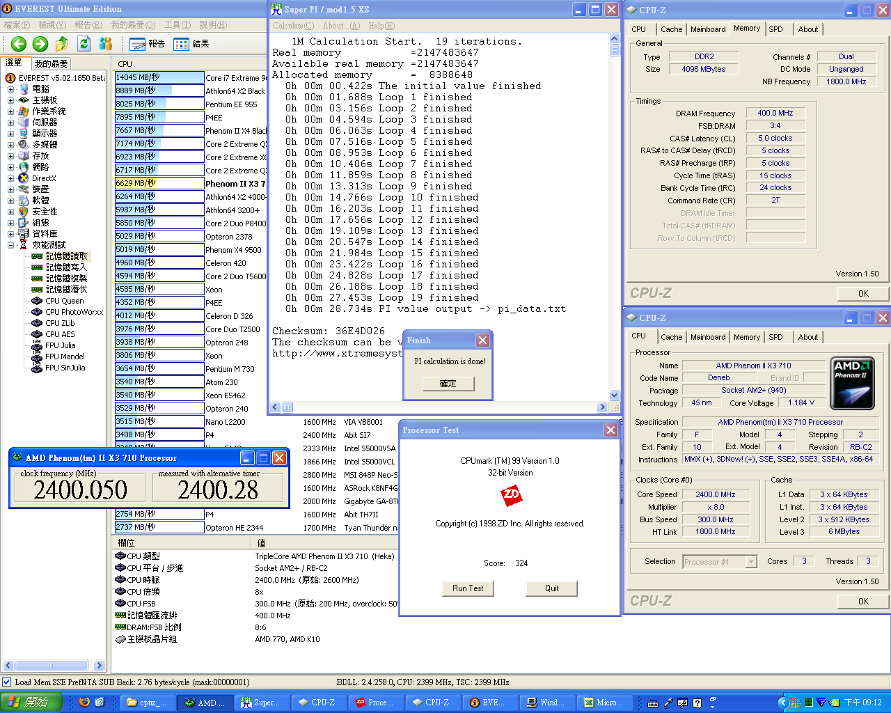

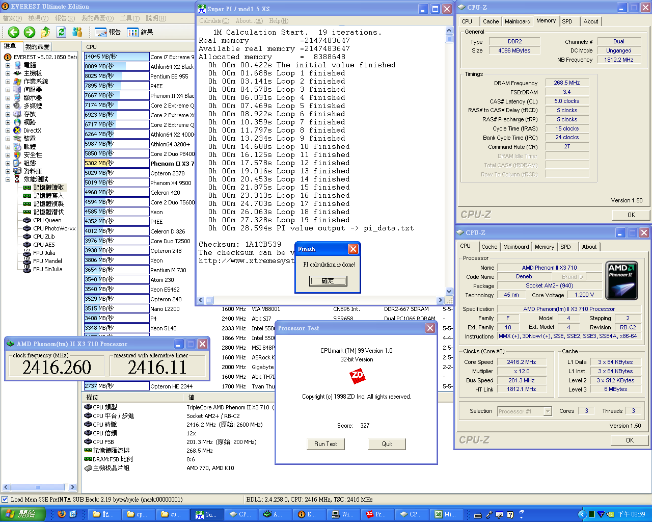

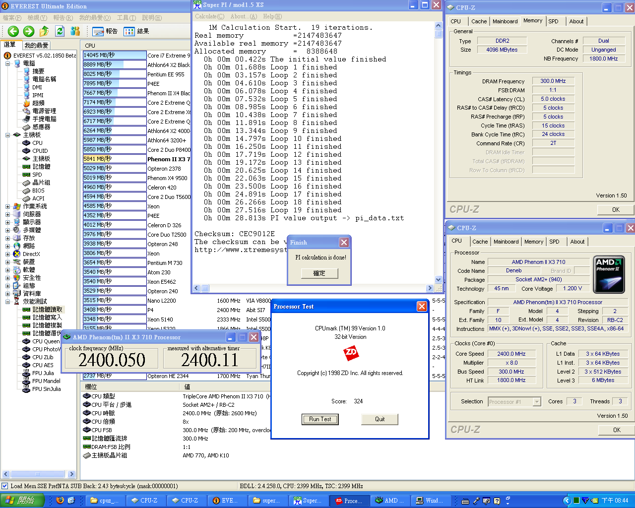

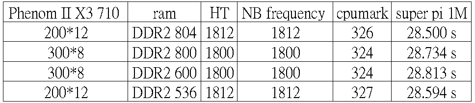

AM3 cpu外頻 與 記憶體時脈 對效能影響
MB GA-MA770-UD3
CPU Phenom II X3 710
看的出來 單純提高外頻 沒有什麼好處 NB frequency跟著提高則另當別論
200*12 DDR2 804
300*8 DDR2 800
300*8 DDR2 600
200*12 DDR2 536

之前也看過類似的測試...加上自己實測後也是如此..
785G 550BE OC 3.6G DDR2 720 CPUMARK 493
785G 550BE OC 3.6G DDR2 960 CPUMARK 495
與其花在RAM上的錢...特地買DDR2 1066.1200 DDR3 1600..2000..
不如把錢花在顯卡或CPU..或將RAM加大..效益更大更明顯...
RAM只要挑保固好的..換貨方便的即可..花錢在RAM上效益極低..
某站的測試看看就好..別整天為了衝那1%不到效能花上兩倍RAM的價錢..
此文章於 2009-09-28 03:03 AM 被 SHMIN 編輯.

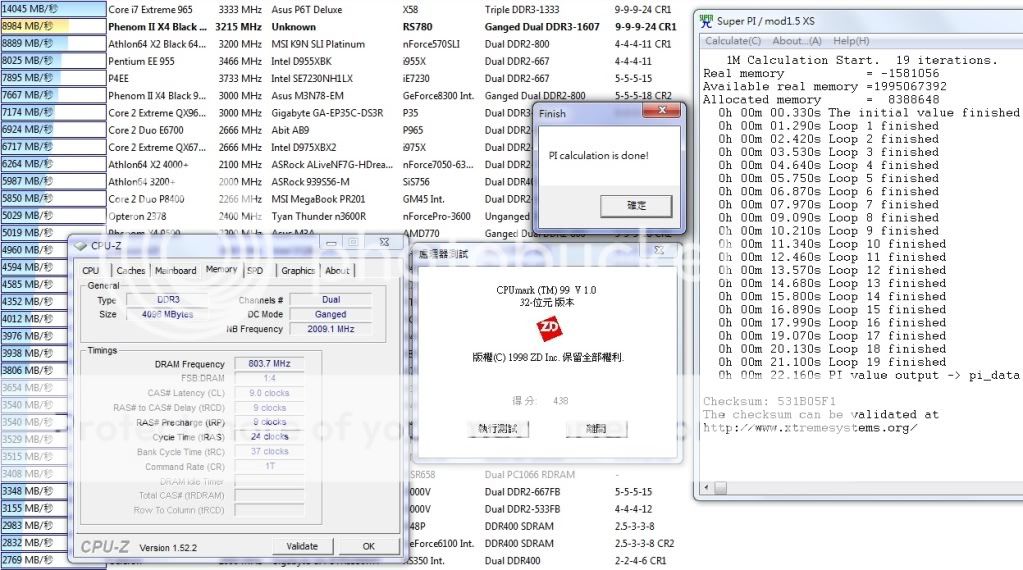

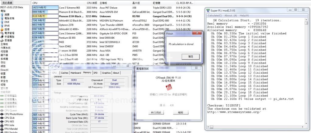

對照組....預設值,外頻200,DDR1600
讀取
寫入
複製
看樣子這種測試還是取決於時脈、頻寬、以及晶片組效能跟延遲了。
不過在EVEREST下,AMD 於DDR3 CR1跟CR2的效能測起來差不多,可能真的是延遲太大了
