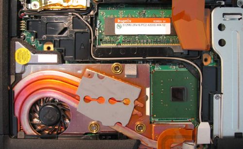

前幾天把ThinkPad拆開清理風扇,發現北橋沒有任何散熱設計:
請問這是正常嗎? 有點好奇是不是作業員裝配時漏掉?
謝謝。
謝謝。
北橋會不會是用keyboard背面的鋁板散熱的啊,不然就算NB用的北橋TDP只有5-10W好了,沒有任何散熱機構長期下來也不是開玩笑的....
我當時也是這樣想,但北橋與KeyBoard距離還有一小段。我本想是不是應該有散熱『墊』一類來連接北橋與KeyBoard,會不會是我不小心把墊搞掉了。但仔細看北橋,亁亁淨淨的,完全不像有任何東西貼上去。

我的也是沒有..應該是正常的..
但我的cpu溫度時常都在50-60度.
Loading高時.甚至有70度.風散也沒壞..
應該還是應該擔心cpu才是..
http://chat.ericoffice.idv.tw/uploa...75acef2b745.jpg
謝謝。
怎麼覺得這設計好爛.是省sink 哦? 我家以前舊的aopen 雙頭牌都有一個散熱墊或是跟cpu連在一起的散熱片耶.

連個散熱片都可以省
假如機子全速時發熱還是很可觀

Thinkpad R52 Hardware Maintenance Manual在拆裝keyboard部份並沒有註明keyboard和北橋間有沒有散熱墊,不過在partlist的圖中好像又有,而且依I社的spec Mobile 915 chipset最省電的型號TDP也要約4W起跳,直接空在那邊實在有點怪異....

Thinkpad R52 Hardware Maintenance Manual (http://download.lenovo.com/ibmdl/pu.../39t2462_01.pdf)在拆裝keyboard部份並沒有註明keyboard和北橋間有沒有散熱墊,不過在partlist的圖中 (http://220.130.4.238/img_0266.jpg)好像又有,而且依I社的spec Mobile 915 chipset最省電的型號TDP也要約4W起跳,直接空在那邊實在有點怪異....
這就是我擔心的。之前有送修一次,怕是那次掉下來。原廠的那個pdf檔有比較過,並沒有特別說明那部分,所以也不曉得是有還是沒。

1.那應該不是北橋,北橋應該是CPU散熱模組下面另外一根熱導管的地方,觸控版上方
2.類似的設計似乎沒有散熱模組在上面,參考一下
