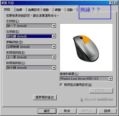

IntelliPoint 6.3看不到無線滑鼠的剩餘電量?
如圖,少了無線的那個選項,所以看不到電量、訊號強弱的訊息
不過IntelliType 6.3就沒這個問題,請問有辦法解決嗎?

http://img.photobucket.com/albums/v324/DIXES/e3251c19.jpg

我現在就是用IP6.3,沒你說的問題...
試著把滑鼠拔掉後重新安裝driver看看。

我的是Sidewinder X8
IP 6.3也是一樣沒有那個項目

那是依照滑鼠型號決定的,較新型號的取消了電量跟
訊號強弱顯示功能。我的Wireless Notebook laser mouse 7000
也是沒有,換上另一隻3000型的就有!
我覺得理由很簡單,滑鼠身上有電量指示燈,至於訊號強弱
可能MS覺得你自己用的順不順就知道訊號強弱了

我換新版是想看看問題修正了沒,結果還是沒有....如圖

有人看的懂我貼的圖的問題嗎?
我在一個英文論壇看到有人貼修正方法,但我試了後無效...
大家都沒遇過這問題?我從一開始用這組產品就遇到了....
