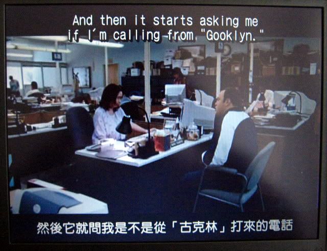

KM Player如何秀兩種字幕在同一側?
幫朋友問的 我自己很好奇要怎麼調才可以同一區秀兩種字幕...
因為我自己的也是在上下兩側..知道怎麼設在底邊的網友透露一下吧...

我以前多數會用ViPlay(和Subtitle Workshop用公司的)來觀看avi,它可以很輕易地調整字幕的位置(只要把滑鼠按著字幕上下移動)。只要將一個和電影檔同名的字幕放在一起,由Direct VobSub啟用,然後由在ViPlay另外選取另一個字幕,再調整字幕到合適位置。這樣,一個字幕由Direct VobSub控制,另一個字幕由ViPlay控制,你甚至可以使用不同的顏色呢!而且你的setting還可以儲起,下次只要選取後便會為你載入電影和字幕及調整好字幕的位置,字體等東西。不過現在因為很少用avi,所以已很少使用。
http://www.pcdvd.com.tw/showthread.php?t=646430
這個是我以前回應同一問題的post,可供參考。

我多數用viplay來觀賞avi,並同時顯示二個字幕。
將其中一個字幕改名和avi一樣,以便用vobsub顯示。另一個字幕用viplay選取。
例如:片名為 Sample.avi
用vobsub那個要改成 Sample.idx 和 Sample.sub
或 Sample.srt
另一個字幕可以是 Sample.chn.srt
或 Sample.eng.srt
在viplay選取字幕後可以在Option校正字體大細和顏色。並可以用滑鼠拉到適當位置。
一切妥當後你可以按F10儲存,方便下次使用。
我很喜歡用這軟件,因為它顯示中文時不會亂碼!
下載地址
http://urusoft.cjb.net/
http://www.pcdvd.com.tw/showthread....92&page=2&pp=10
再看一看,原來之前也遇到這問題了。

KMplayer的字幕選項 還有個 "次字幕" 在那裡選你的第二字幕就可以了
