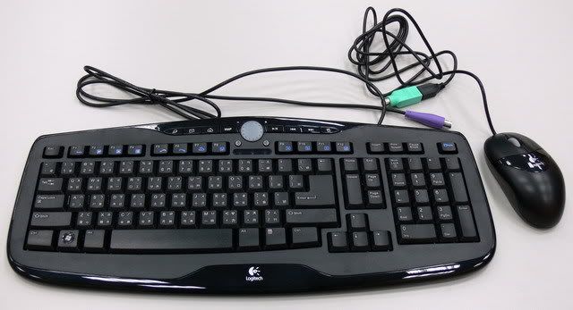

至於接頭嗎,不曉得為什麼還要用PS2接頭。
有線的,
主要是因為朋友是入門的使用者,
為了避免製造自己的麻煩,
才決定幫他配有線的鍵鼠。

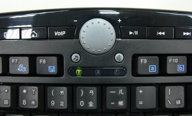

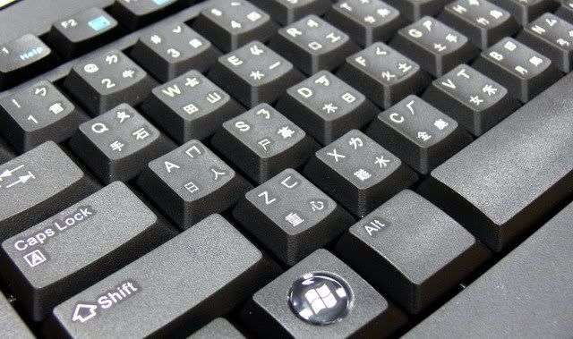

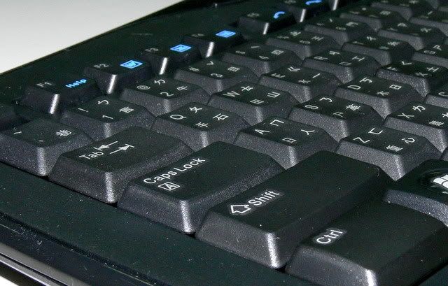

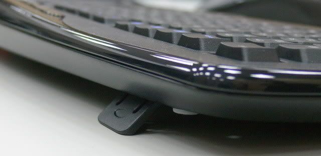

浮貼式的字紋
薄型設計,鍵盤浮出的高度不高,
視覺效果還不錯。
一樣有調整腳座,不過只有一段。
