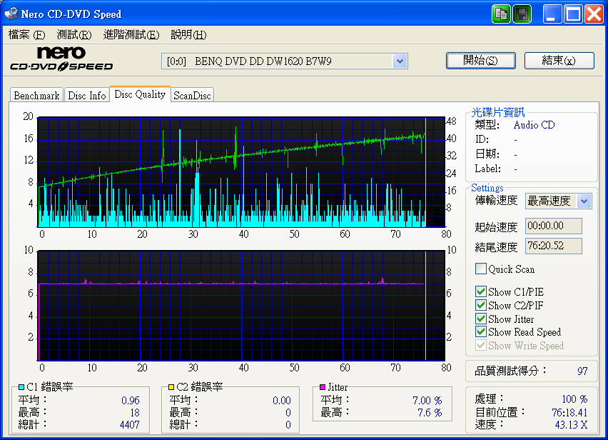

不過還是怪,因為不是所有片都這樣。
在惡劣狀況下,若還能保有相當水準,應該也是一個方法吧。
手邊正好有一張原版 CD 在 1620 最大速度讀取下的測試結果:
(點圖看大圖)

作者adelies
不過還是怪,因為不是所有片都這樣。
http://i13.photobucket.com/albums/a...q1620_MaxRs.png (http://i13.photobucket.com/albums/a...nq1620_MaxR.png) (點圖看大圖)
對不起借引個圖...
jitter真是有夠直的啦.....
