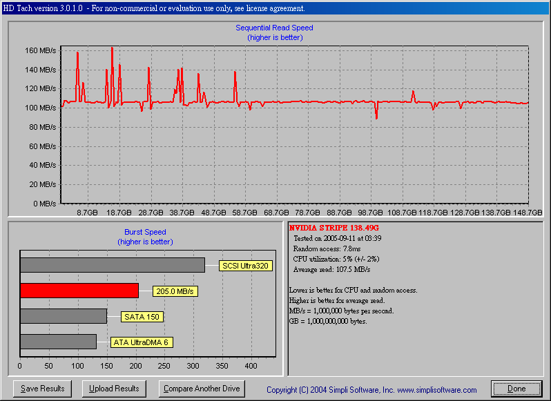

就我個人使用來說,系統碟方面wd萬轉很明顯比純sata raid快
所以scsi應該只會更強
不過我當初沒有測wd萬轉單顆的數據,只是憑感覺就比一般 7200rpm sata raid快
現在用wd萬轉raid了,也沒辦法再回去用單顆測
貼一張萬轉raid的圖,block設64k
另外不知道有沒有其他大大有純7200rpm sata raid或者是scsi的測試圖可以比較
