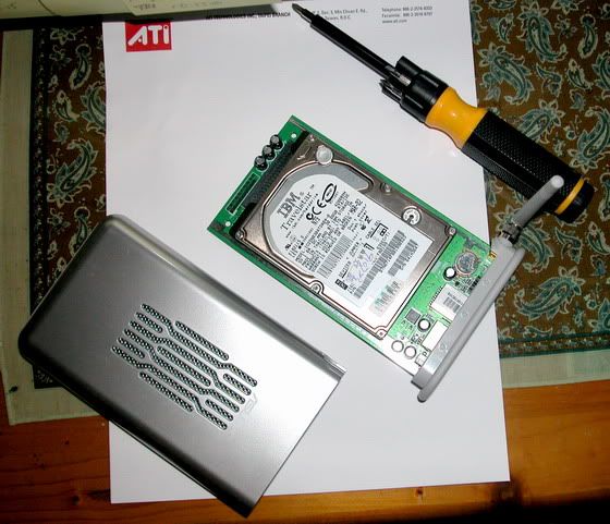

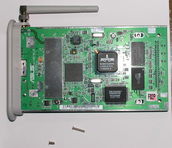

先來拆裝一下,裡頭附了五根螺絲,
三短兩長,三短是鎖硬碟,二長是鎖外殼。
這次拿來測試的硬碟,是IBM的Travelstar。

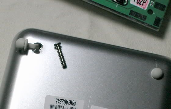

鎖外殼時,遍尋不著螺絲孔,翻了半天,
結果…………..藏在腳墊底下,
腳墊下還附了一個橡膠條,卡在機殼上,免得搞掉了,還蠻貼心的。

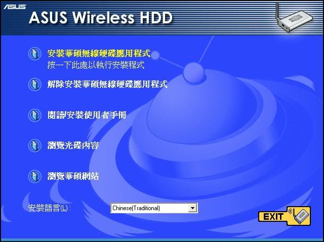

先安裝內附的光碟,主要是管理程式。

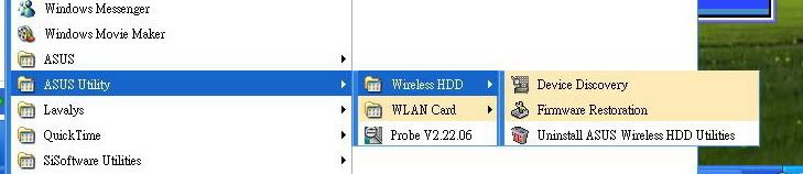

裝好之後啟動管理程式,
電腦上的無線網路已經捉到WL-HDD了,

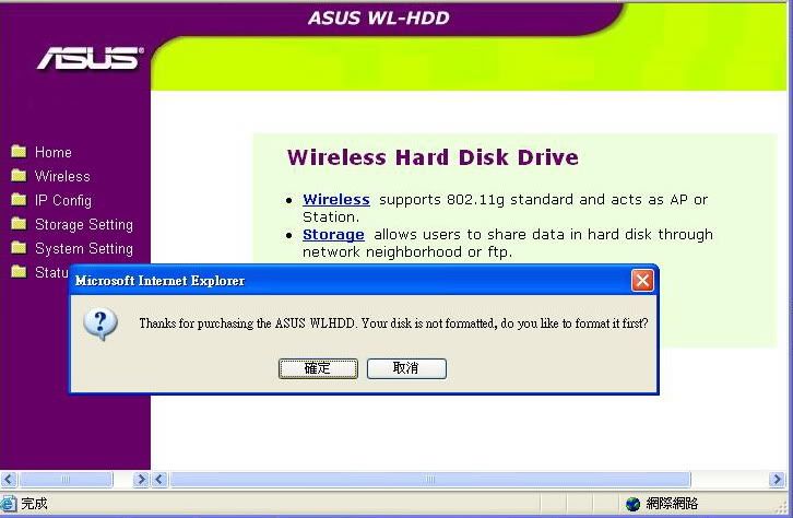

連上WL-HDD之後,
應用程式會主動檢查硬碟,
由於這顆硬碟之前處理過,
所以還沒做分割和格式化的動作,
程式就會問你是否要進行分割和格式化。

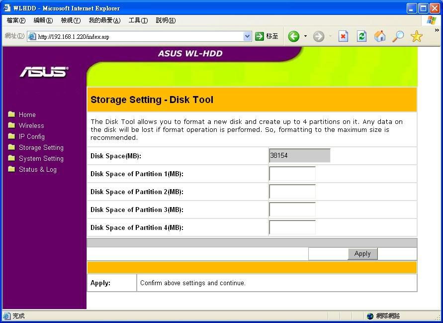

預設值是可以分為四個磁區,
但華碩的人跟我說,透過修改核心原始碼,
可以再多設定分割區,這個………….我完全白痴。
所以用最笨的方法,把整顆硬碟設為一個磁區。

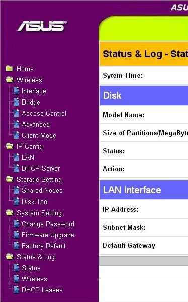

順便看一下所有的設定項目,這個…………我還是白痴。
反正就是可以設定加密、使用者人數、密碼設定、每個人可讀取的磁區之類的,
當然還有AP的管理設定,
說到這個,我就更白痴了…………….

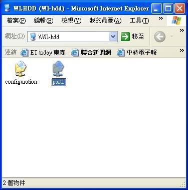

進入網路硬碟後,就會看到兩個ftp資料夾,
一個是configuration(設定),
一個是part1(partition1),
如果有分成兩個磁區,就會多出現一個part2。
Configuration是管理者選項,
我在這裡就「卡關」卡了兩三天,
在說明書裡遍尋不著密碼,
後來才發現,密碼就在外殼的背面………………。
預設管理者是admin,密碼也是admin,進去後再另外修改。
至於一般存檔,就是往part1裡頭丟了。

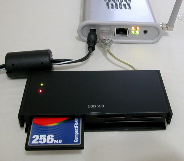

丟檔的方式有兩種,
一種是透過無線網路丟到ftp資料夾裡,
另一個則是插卡讀取,
華碩的說明書本來是說支援隨身碟,
插上之後就會自動讀取,
存到網路硬碟裡,

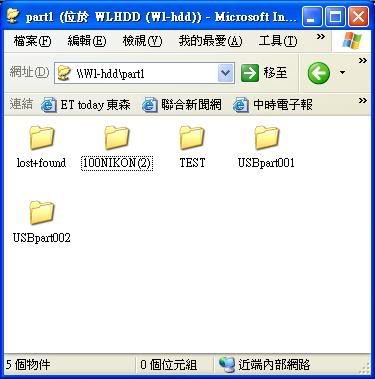

自動存入時,會在part1裡自動產生一個USBpart001的資料夾,
拔起來再插,會自動增加序號再產生一個資料夾USBpart002。

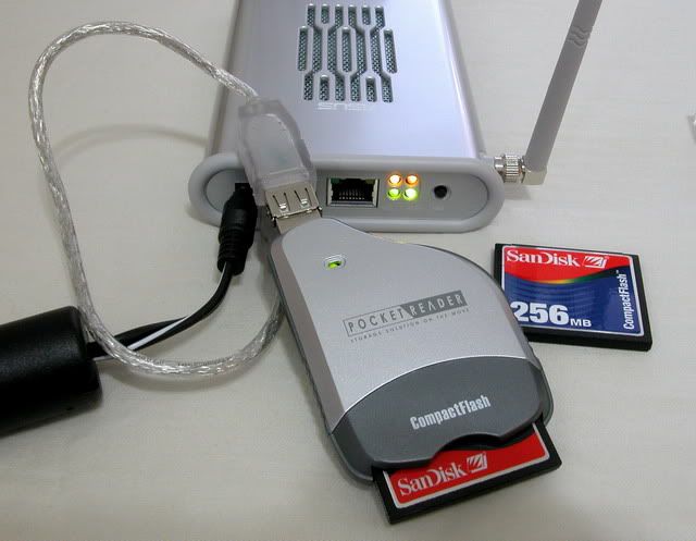

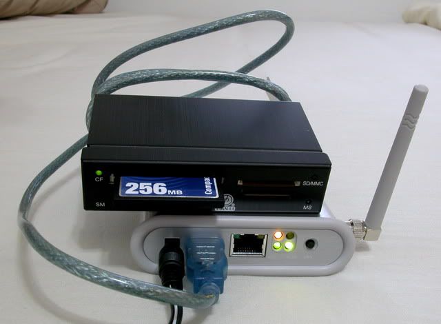

隨身碟可以自動存入,那記憶卡呢?
答案:可以………
哇,那就太好用了,
這顆網路硬碟,不但是分享硬碟,
還可以當做隨身讀卡碟耶,
把記憶卡插到USB讀卡機上,
再將讀卡機插到WL-HDD上,
就可以把數位照片存到硬碟裡,
出國去玩也能帶著它出去存照片,不必再帶一堆記憶卡了。
馬上把讀卡機都挖出來試試
Copy. Copy, Copy, Copy. Copy, Copy, Copy. Copy, Copy………….
哈哈,都可以耶……………..

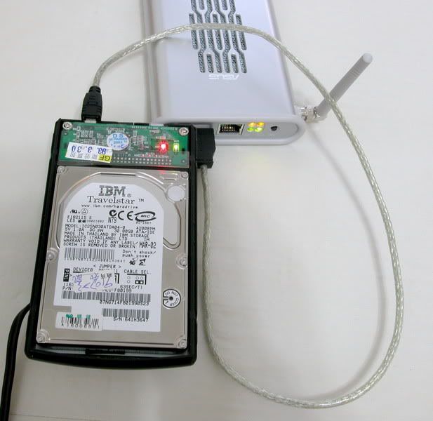

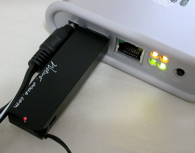

再來,把行動硬碟也拿出來
太好玩了,這算是隱藏寶物吧,
華碩的人沒告訴我有這個功能。
