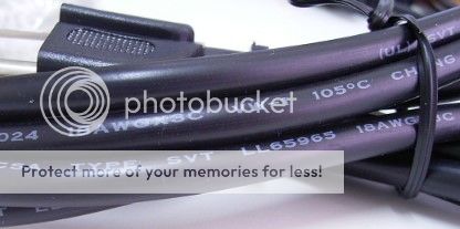

只要是線材上面幾乎都有標示,以下面這圖來說
看到18AWG,對照那一表中的"Gage編號",找到18的地方,橫著對到藍色的第二排,寫著1.02 ,意思就是18AWG線徑的中心導體部份直徑1.02mm,以此類推
目前電腦方面在用的線材大部份在AWG16~AWG24
AWG16:1.29 mm
AWG17:1.15 mm
AWG18:1.02 mm
AWG19:0.912 mm
AWG20:0.813 mm
AWG21:0.724 mm
AWG22:0.649 mm
AWG23:0.574 mm
AWG24:0.511 mm
直徑每mm的線徑約可承受10A的電流。
