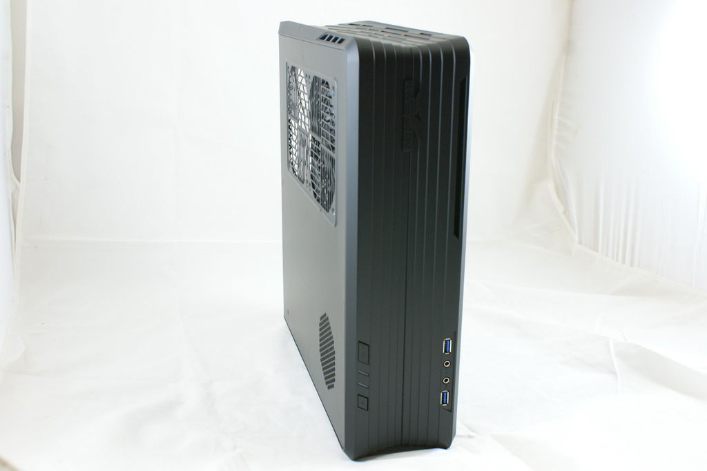

RVZ01的本體,實際用尺量測:長37.5cm、寬35cm,高10.5公分,當然,這是以這樣橫躺方式去測量的結果,銀欣RVZ01是能直立擺放的。
開始從外觀介紹起,因為高度只有10.5公分,所以組裝起來之後,真的感覺很迷你。
在機殼的右側,設計了兩個USB 3.0的裝置與音效I/O輸出孔,下面則是電腦開機鈕與重開鈕、POWER LED、HDD LED。

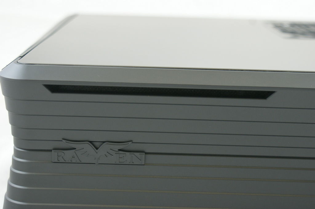

在機殼的左側上方是吸入式薄型光碟機的置入孔,中間是烏鴉一貫的Logo
如果你採直立方式,在原本的左右兩端,馬上會變為烏鴉系列的傳統標記,煙囪散熱孔,而且很有質感。
當系統運作的時候,會有小氣流從這些散熱孔吹出,這真的超有質感。

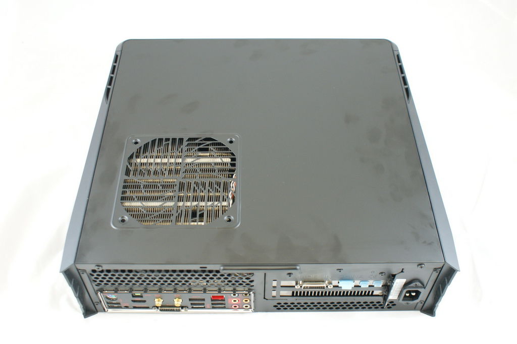

後方I/O處
上方有一條POWER連接線,從RVZ01一路延伸至機殼內部POWER置放處,由於是特殊的規格,RVZ01的顯卡安裝方式直接旋轉了90度,在下面會做詳細介紹。
這是主機板檔板I/O處,如果你是用橫躺的方式,在CPU旁邊的這些小孔,剛好可以把熱散出去。

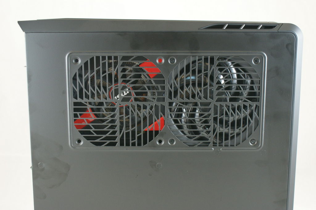

CPU面板上的12cm風扇,薄度只有1.5公分,屬於3 PIN 1500 RPM的產品,運作非常安靜
實際測量一下確實是12公分扇,型號是AS1215L12 ,DC12V,0.12AMP規格

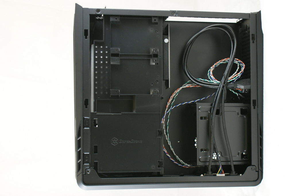

我們開始要往內部看了,銀欣RVZ01屬於Mini-ITX的規格,所以很多部分都做了極致化來提高可以使用的空間,我們看下去就知道了。
這是顯示卡安裝槽位,使用了六顆螺絲固定安裝
在薄型吸入式光碟安裝底座這邊,鎖附了4顆螺絲。
顯卡端則是前方的兩顆螺絲,把這六顆螺絲鬆開,就能把這一個模組整個拿下了。

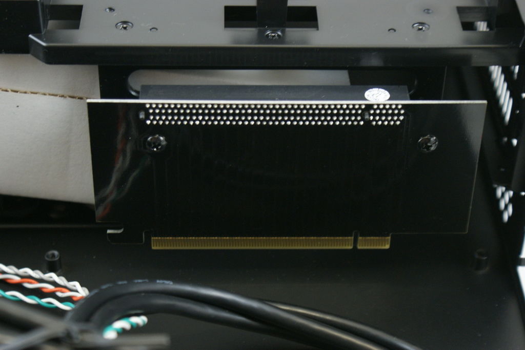

上面剛剛有提到,這是一個特殊的機殼設計,所以顯示卡的安裝方式直接轉了90度,這是一張轉90度的PCI-E轉接卡。
這個模組比較特別的是,除了在底下可以安裝顯示卡,在顯示卡的頂端,還能另外安裝兩個2.5"的裝置。
顯卡安裝側,這一面的最右邊則是安裝吸入式薄型光碟機的地方,安裝顯卡跟薄型吸入式光碟機之間,並不會互相干涉,可以放心安裝。
顯示卡PCI-E從這插入,可是呢...我們的顯卡畢竟不是像我們一樣,PCI-E擁有30公分的長度,所以需要動一點小手術!? 往下看吧~

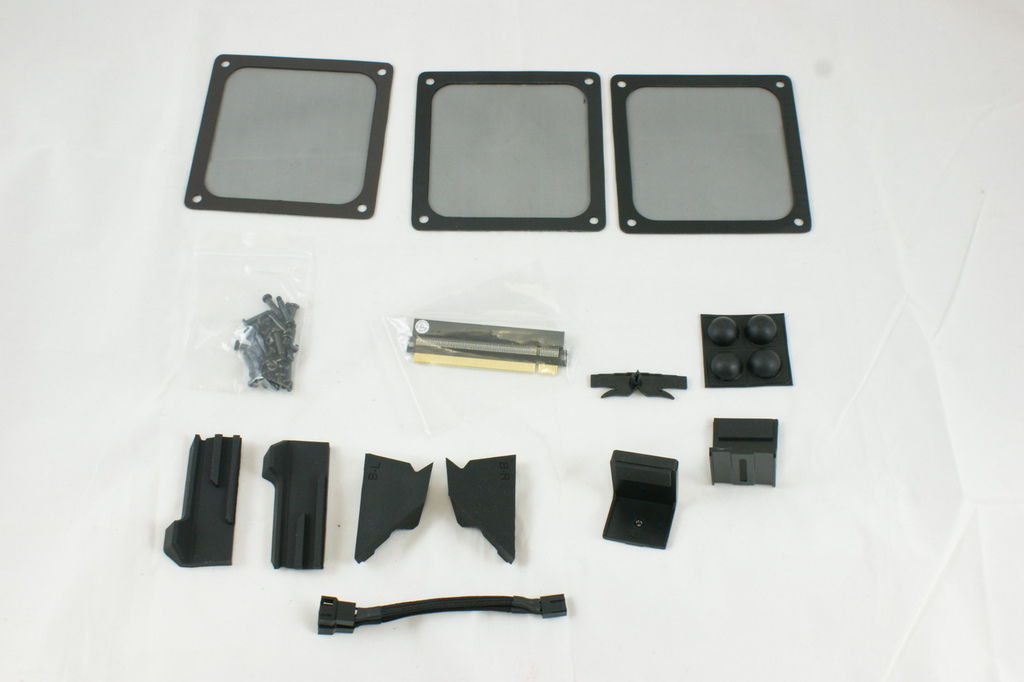

內附的盒裝配件,由上而下,由左至右介紹,如下:12cm濾網3個、RVZ01專屬螺絲一包,PCI-E延伸插座、直立型烏鴉Logo、橫躺式軟質腳墊4顆、
直立型軟質造型腳墊4個、橫躺式顯示卡托放固定掛勾、風扇4 pin 一轉二線材一條(3 pin、4 pin各一)

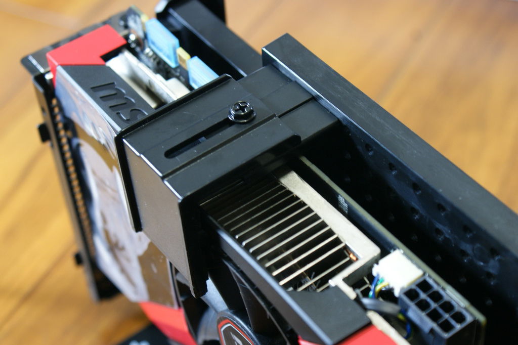

這就是剛剛說的延伸PCI-E長度的轉接卡
由msi的Mini-ITX GAMING GTX 760來示範
因為顯卡安裝模組要順應距離跟安裝的位置,轉了90度之後要再加裝這支轉接延伸卡才能順利的把顯示卡裝置上模組。
如果我們沒安裝,原本的顯卡根本連摸都摸不到底
為了這個90度至少多了兩道轉接程序,但是不會因為這樣,而有效能的折損。
msi mini-ITX GTX 760實際安裝的長度大約就是這樣而已
再拿長一點的卡來做比對,這樣應該可以看出,顯卡模組可以實際安裝顯卡的長度,是超過32公分了吧,幾乎市面上所有的長卡都包了,3 Slots除外。

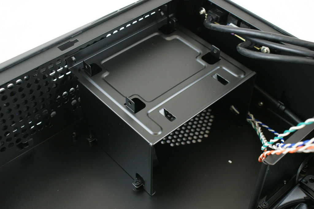

這是SFX POWER的放置槽
靠近前方面板I/O處的這地方,也有兩顆螺絲,一定要拆卸下,才能把POWER安裝模組順利取下
拿出來就是這樣子
另一面,有沒有人看出來,有什麼機關了? 底下說~

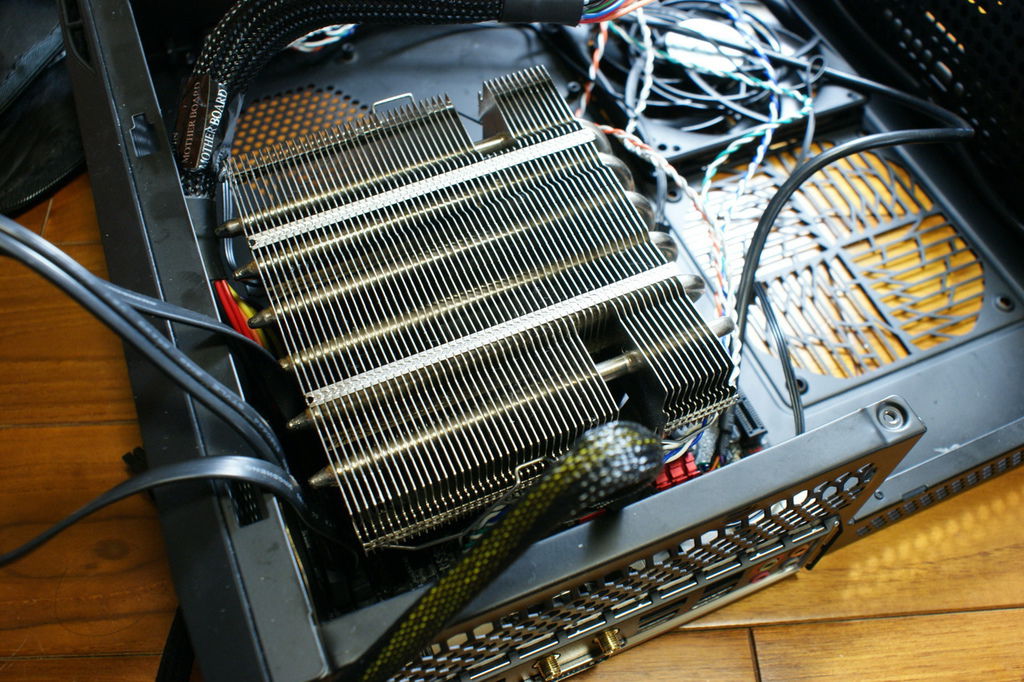

這顆散熱器是銀欣的NT06-P,安裝在RVZ01上幾乎就佔滿了周邊的空間,我只能說,要超頻,又要迷你,在這小系統上,是一定要吃點苦頭的。
至少我在組裝的過程就碰到不少問題,因為Mini-ITX主機板每家在LAYOUT的差異,I/O PORT與SATA PORT或是Power 24 Pin、EPS 8 Pin電源輸入都不在同樣位置上,
所以玩家在選購主機板或是散熱器上,就需要多多注意了!!
但是如果你在這個地方只想使用原廠散熱器,那麼我剛剛上面說的話,都可以直接否定與拋棄。

如同上面提到的,如果你想安裝類似銀欣的NT06-P散熱系統,一定要有覺悟,因為你可以光整線就會用掉大半的時間。
原廠散熱器則可以無視我的警告。
整線圖1
整線圖2

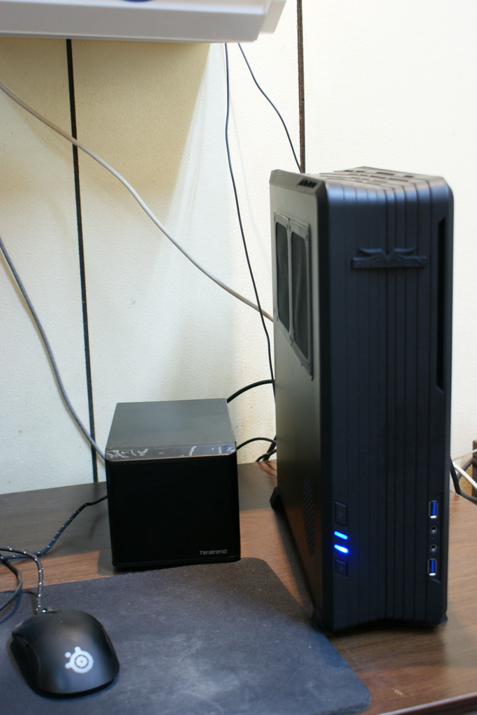

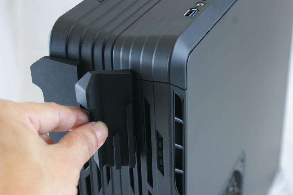

上面我說了,我是想要直立擺放的,銀欣RVZ01內附的配件,有直立式軟質腳墊,只要對著原本的排氣通風孔安裝,就能順利變成直立式腳墊。
全部4個腳墊組裝就是這樣。
如果你想把光碟機/ 烏鴉LOGO這一邊安裝腳墊也是可行的,只是CPU與顯示卡的上下顛倒了位置而已。
隨自己意思,哪像看起來舒服哪樣擺
請無視我的指紋,拍了8個小時,難免會流汗XDD
