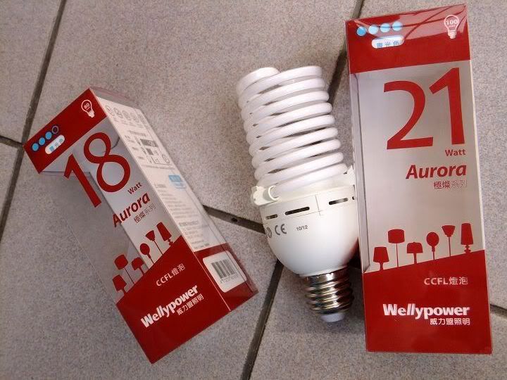

Lightbulb [量體溫] 威力盟CCFL 燈泡 21W 新版
房間已經換18W 很久了, 因為21W 的版本聽說故障率極高, 就一直沒買,
最近發現換了新版本, 加強了電路散熱的部份, 就買兩隻回來客廳用.

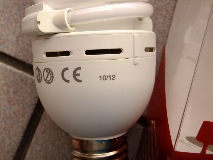

出廠日期是 2010 年 12 月, 外觀跟舊版不同.
會改用CCFL 燈泡的主因是減少紫外線, 一家人夜間使用燈光至少六小時以上,
減少紫外線的照射多少能減低白內障的機率, 而且CCFL 在使用壽命上的優勢,
長期下來並不會比較貴, 原廠也有保固一年. 高演色性也是不可不說的優點.

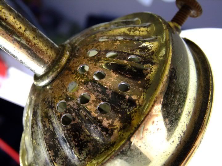

為了延長壽命, 我在美術燈的燈座上打了16 個孔... 由於燈座不能拆下來, 真的搞得很累.

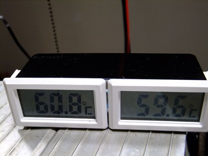

跟沒打洞的做比對, 排除兩個溫度計原本的差異, 發現溫度沒有很大的差別... orz 做白工了.
可能這些散熱孔對持續發出的熱量只是杯水車薪吧, 只好再想想其它辦法了.
順便測一下燈泡內外的溫度...
差真多! 若能夠做好散熱, 應該可以更長壽吧!
