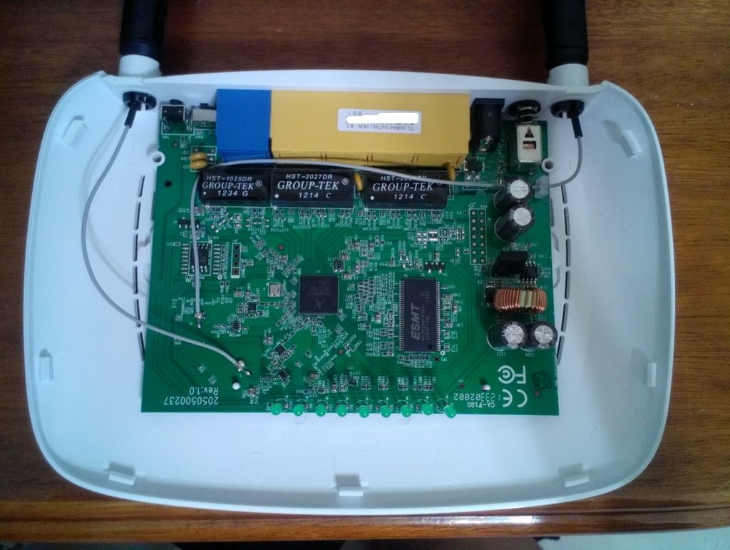

最近買了 TL-WR841N 這台分享器,拿到的版本已經是 v8 了,跟之前的 v7.2 似乎又有些差異
不過網路上好像找不到 v8 的拆解,我就只好自己拆啦 XD
內部圖,拆掉就是這樣。果然用料已經省到極點了,不過一台也才 645 就不要要求太多了~

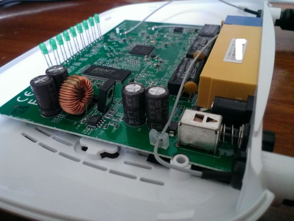

供電區一覽

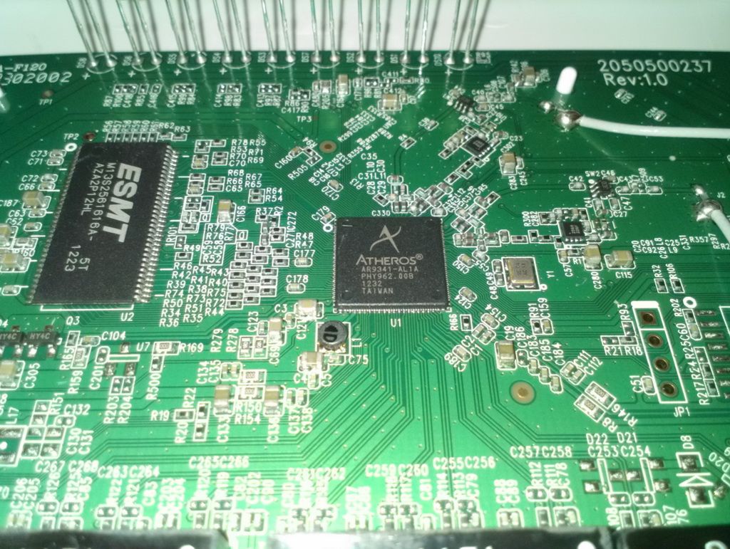

Qualcomm Atheros AR9341 處理器,速度是 533MHz,有線跟無線的部分全包在一起了。舊款 v7 的是 400MHz,晶片也不一樣。

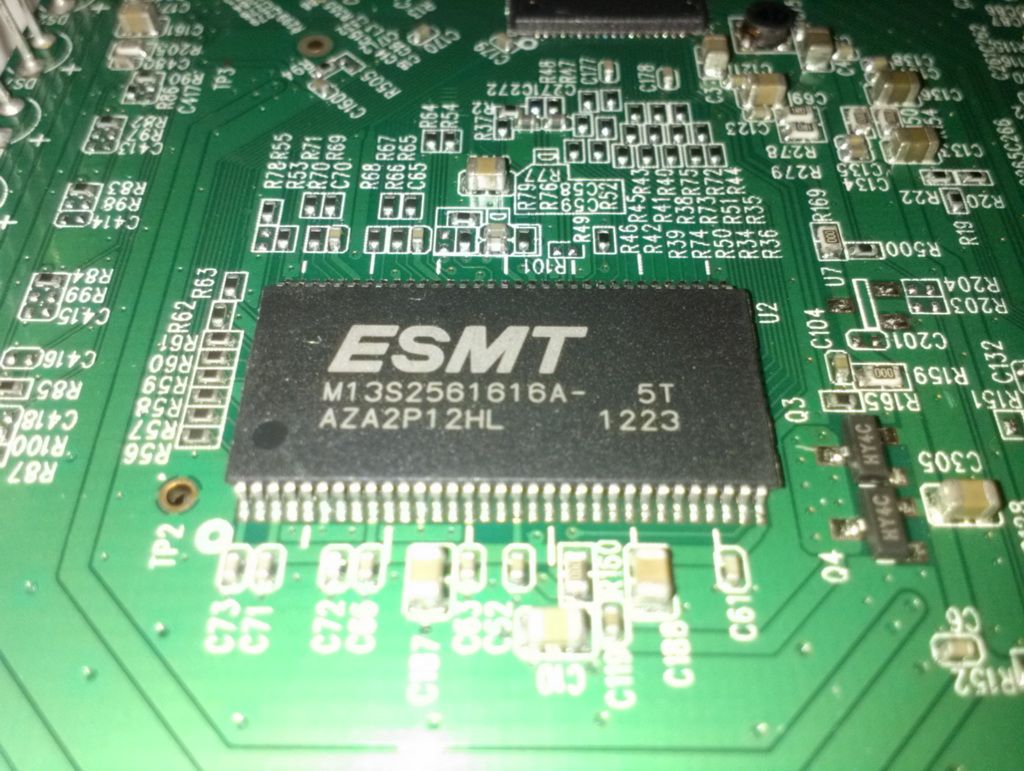

記憶體採用 ESMT 晶豪科 M13S2561616A-5T 的 DDR SDRAM,為 DDR400 32MB

這台天線是不可拆的,要 WR841ND 才可以拆。5dbi 的天線對一般用途來說也夠用了。
另外實測過,在直線無障礙的情況下,200 公尺左右,我的 One SV 還可以收的到訊號並上網 (不過訊號很弱就是了)
打得有點亂,不過大慨就是這樣囉。
記憶體採用 ESMT 晶豪科 M13S2561616A-5T 的 DDR SDRAM,為 DDR400 32MB.........
看來跟Dlink DIR-615 Ver I 系列一樣的用料
都可以刷基本款DD-WRT
可惜少一堆功能(比DIR-300也少很多)

 v8 的 dd-wrt 還沒出吧?spec 與 v7 相比差距不小。
下面是DIR-615 Ver.I1的照片
跟I2主差異無現在PCB的固定方式
可以發現跟 TP-LINK TL-WR841N v8用的主晶片& RAM
是一樣的
心臟大顆一點可以直接刷

下面是 DIR-615 Ver.I1 的照片
http://i.imgur.com/r1S9J6E.png
跟 I2 主差異無現在 PCB 的固定方式
可以發現跟 TP-LINK TL-WR841N v8 用的主晶片 & RAM
是一樣的
心臟大顆一點可以直接刷
嗯?D-LINK 也有用 Atheros 的的晶片啦
看來 Atheros 的晶片也會有越來越多家採用,而不再給 TP-LINK 綁死了
蠻好奇公大那張圖片是哪來的

有PCBA圖還加尺,大概是EMI認證實驗室的存檔照片吧
