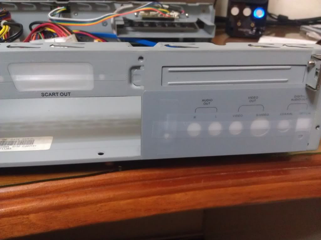

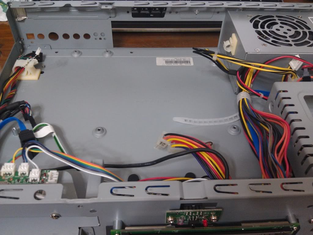

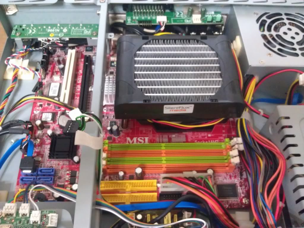

這是機殼內原本的樣子,出廠時已經有做整線

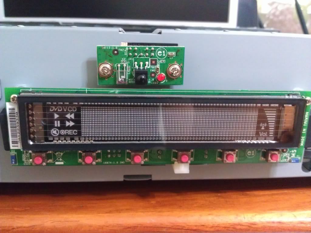

這個機殼有價值的地方就在這前面版,它可是VFD顯示面板+WIFI+BT多合一呢(上面那是遙控器接收器)

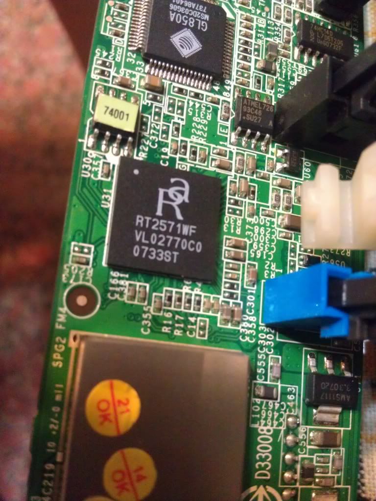

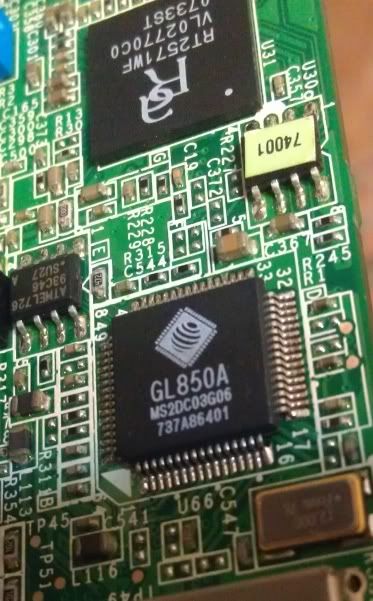

拆下來看,裡面用了一顆GL850的USB HUB晶片來連接上面說的裝置
無線網路部份是採用RALINK的RT2571WF

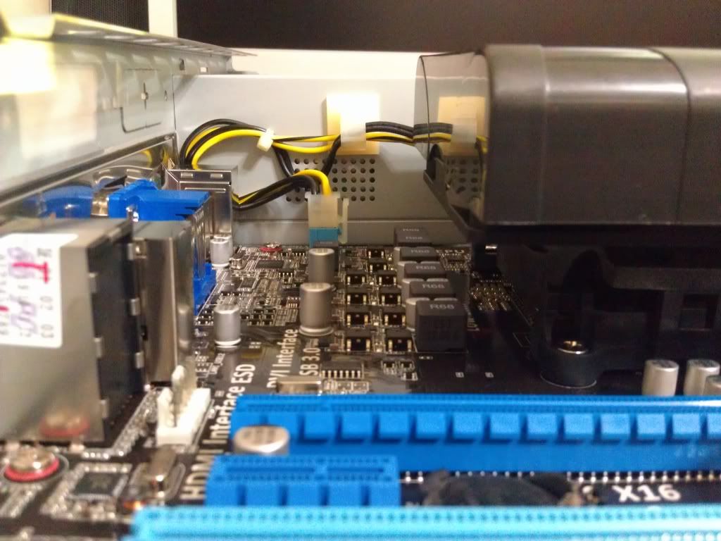

CPU供電區一覽
除了CPU供電區這邊是用日系nichicon的FP5K電容,其餘都是採用台系的鈺邦電容

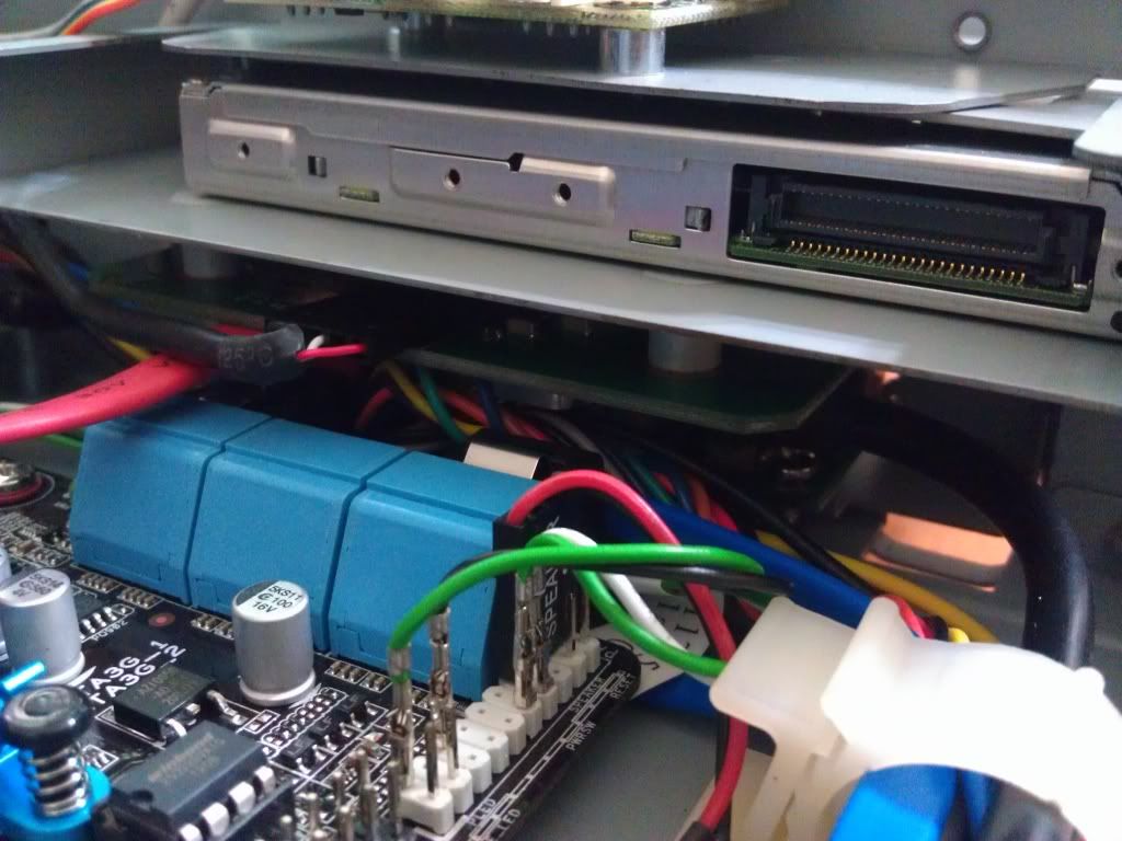

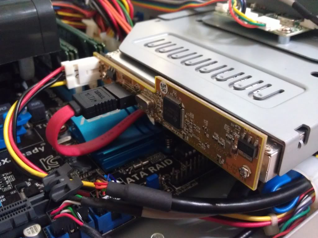

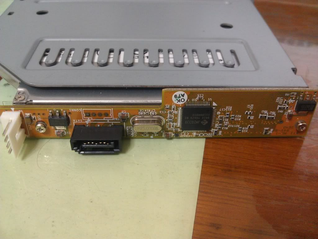

由於原本的附的PIONEER薄型吸入式DVD-RW,是IDE的,所以從網拍買了塊轉接板轉成SATA
只是要把光碟機抽出來的話,必須先把轉接版拆下,不然突起來那部份會擋到
(原本不知道有這種轉接板,靈機一動到拍賣搜尋一下還真的有)
還好,這張板子90度的SATA不至於造成安裝上太大的麻煩
只是原本附的90度SATA線等於又轉了個90度

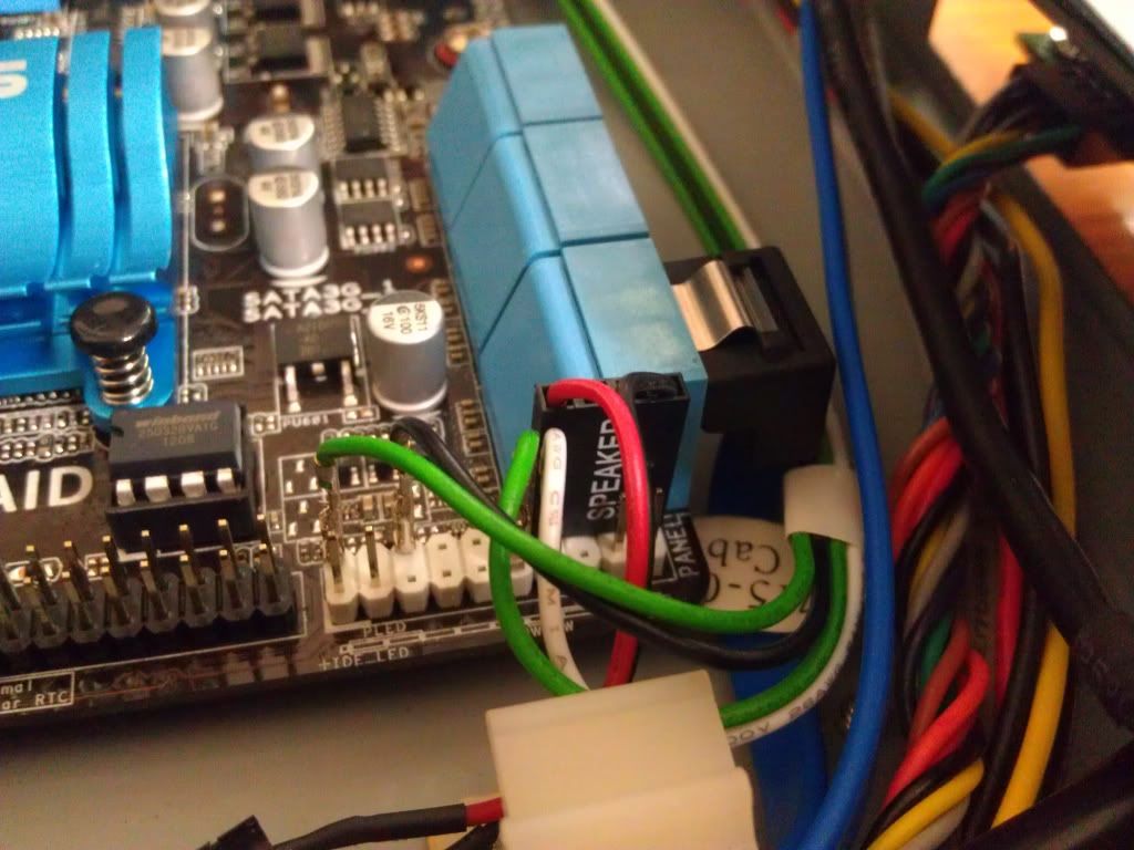

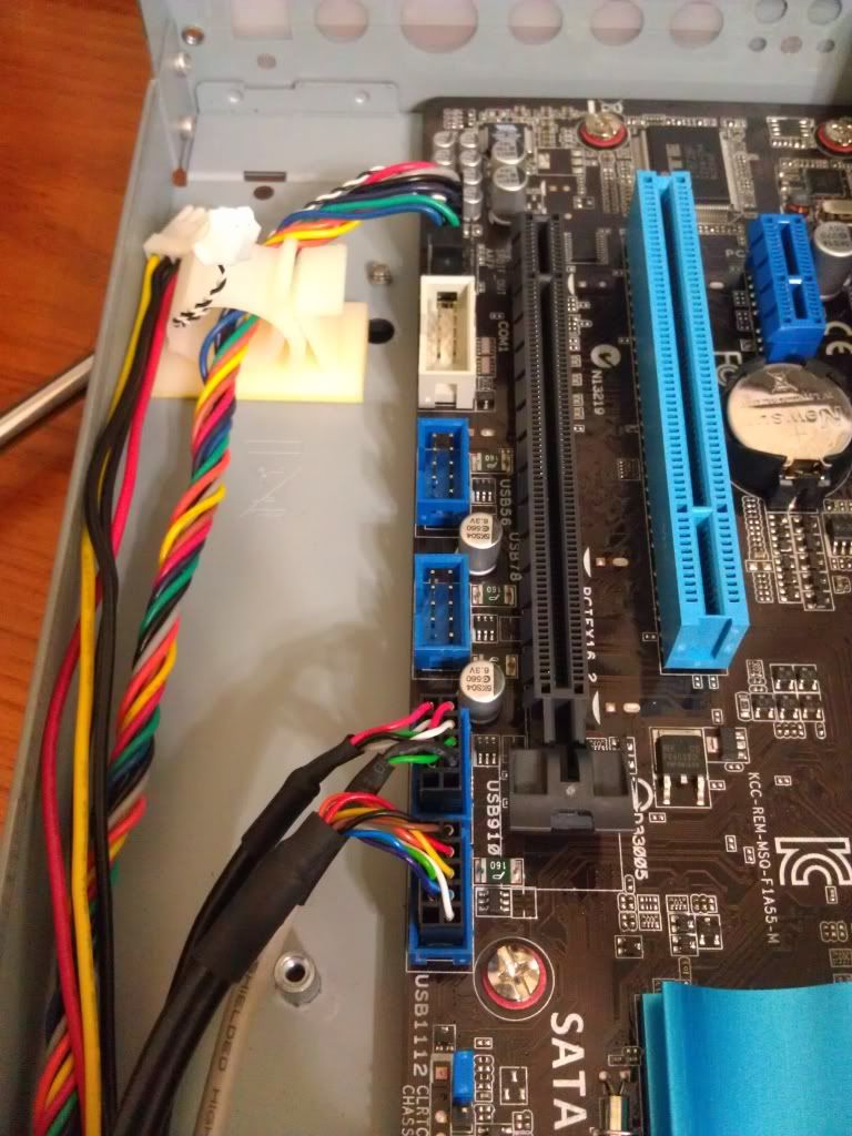

另外,原本機殼上的POWER LED及開關插座適合這張板子
所以索性退PIN直接插上去(蜂鳴器是自己加的)

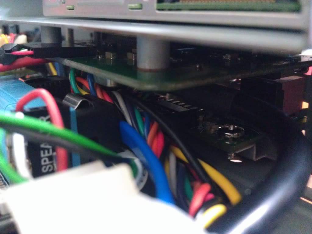

從另一個角度看,真的還蠻擠的,因為還有讀卡機跟前置USB及音源的PCB都在那邊
(原本前面還有1394的,但是用不到所以連接排線拆掉了)
再裡面一點
裝上光碟機後的樣子。我買的那條SATA線很短,剛好形成一個S型接到主機板

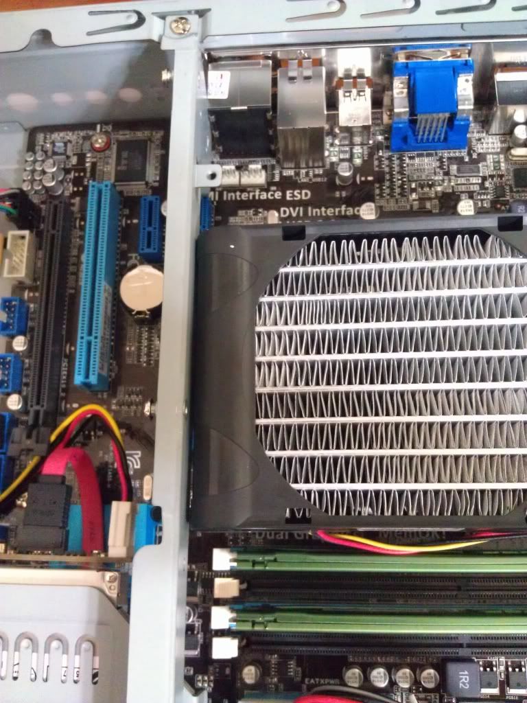

這是MSI原本附的散熱器,轉速最高2000轉(風扇再冷排下面,下吹式的)
要注意的是,原本的板子音源孔只有三個,結果換成這張的六個後會稍微卡到支架
但還是裝的上去(當然也可以不裝,只是裝了對光碟機比較好,畢竟光碟機轉速頗高)
如果是要裝PCIE顯卡的就一定要拆掉了
供電區沒有多餘的線材,可以有足夠的空間散熱(剛好風扇直接吹到)
