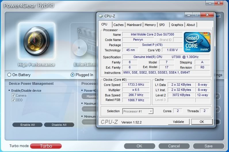

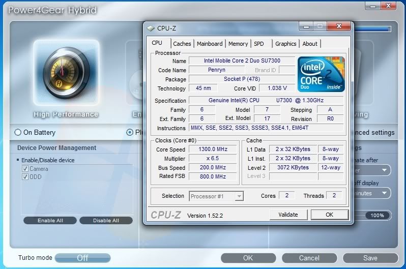

按照UL80VT的原始規格,
CPU是SU7300,外頻200,倍頻是6.5,
所以CPU的速度是1300Mhz:

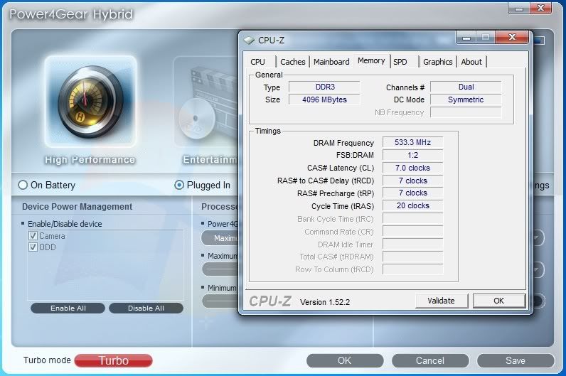

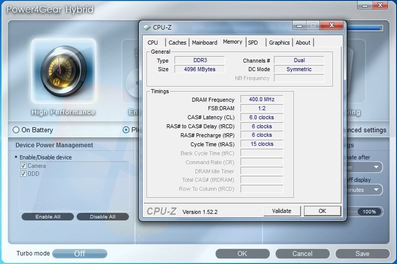

記憶體則是跑1:2,
也就是400MHz X 2 =800MHz
再來就是開啟Turbo33的功能,
SU7300的外頻變成266,雖然倍頻還是6.5,
但是CPU的速度已經變成1733Mhz:
由於CPU的外頻變成266,所以記憶體的外頻也跟著變動,
變成533MHz X 2 =1066MHz:

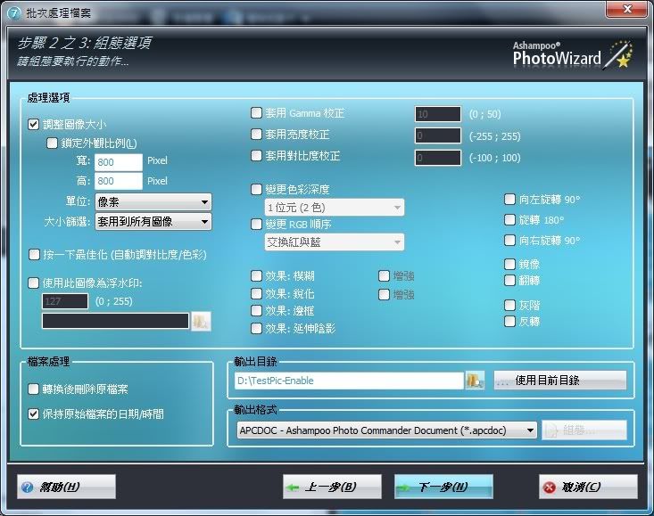

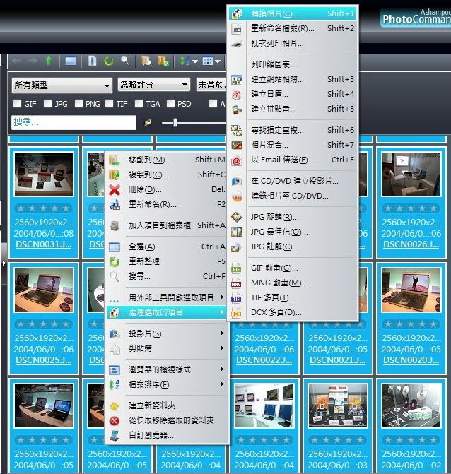

再來是跑影像縮圖處理,
軟體是Ashampoo Photo Commander 7,
圖檔一共有798個jpg檔,大小共1.97G,
全部縮為高寬800*800的等比大小:

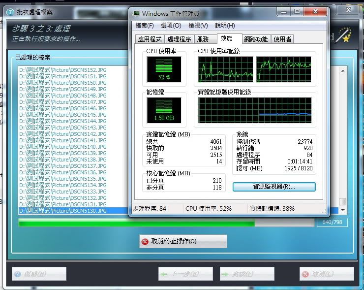

縮圖的時候,CPU好像不太忙,
頂多只用到52%的效能。
實測結果:
開啟Turbo33:耗時9分32秒,等於572秒
關閉Turbo33:耗時12分56秒,等於786秒
將798張照片縮圖的時間,開啟Turbo33大約可以快上37%。

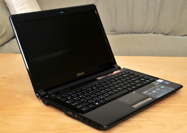

最後,附兩張UL80VT的照片,
光是擦指紋就花了我10分鐘,
Turbo33幫你省下來的時間,
大概都得花在擦指紋了,
以後請常用3M魔布吧。
