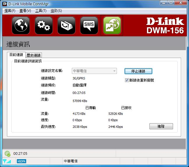

今天剛收到3.75G的網卡
用起來不會很燙....之前的E220燙死了
其實,沒有移動需求當然是有線網路比較好
因為基本上無線上網技術從源頭就是分享的了
不過ADSL的上傳真的是小氣到爆炸...
剛剛測試了一下
D-Link附的軟體(這應該是公版,我有看過其他家也是)
雖然說我不太買D-link的產品,但是目前市面上就C270和這張卡可以選擇...
上傳的部分大躍進....
全國開通2M上傳的區域猜想應該不多...
測試地點是在台北市捷運民權西路站附近....

越晚速率越快...在用的人都跑去睡覺了...
除了網路遊戲之外...目前3.75G(前提是基地台要有開啟+你的網卡支援HSUPA)真的算順暢的...
