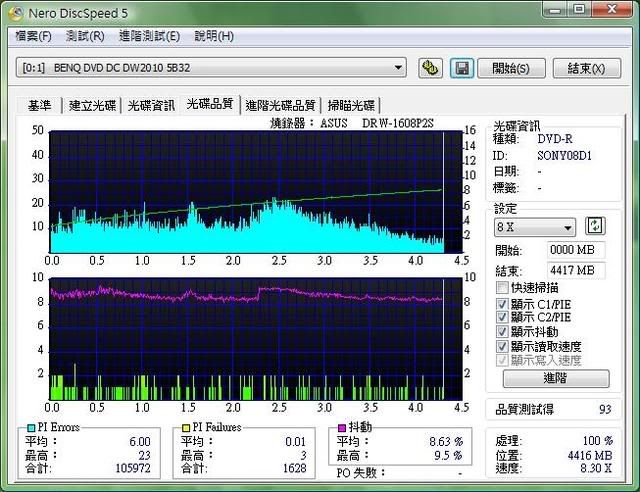

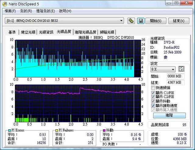

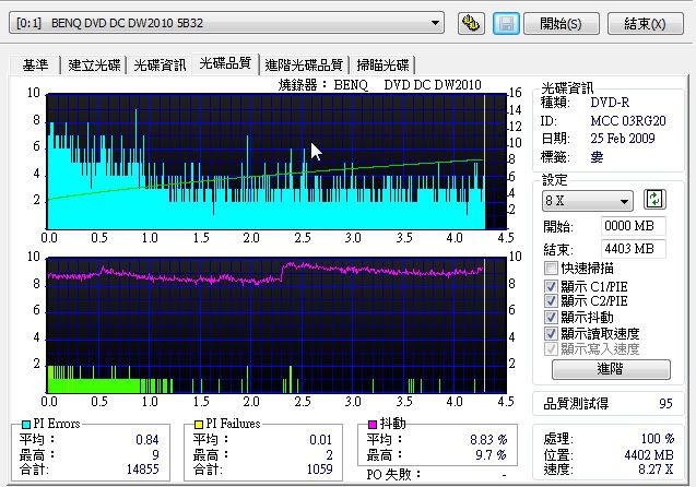

秀一下三張圖 都是8x燒dvd+r
一年前買的三菱,剛燒
剛買的柯達
剛買的天秤座

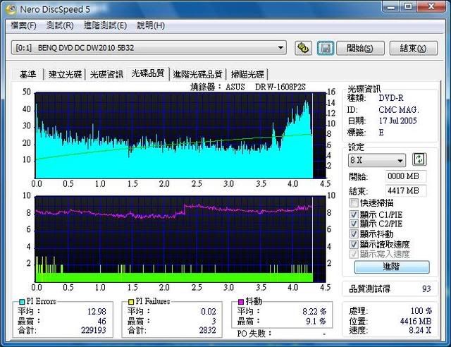

在秀幾張舊的
16燒 +r
2008_7 三菱
2006_7 sony
2005_7 理光 ps.這片是8x而已 上面由於都是16x片子 所以我都是16燒 除了上一篇為了要測試 特別8x燒

tresas
加入日期: Oct 2006
文章: 187
在這發現一個事實............
同樣是買了六個月的片子
假如是剛買來就燒 然後再放六個月
放六個月以後 在燒
結論:
片子寧願燒新鮮的 也不要放一陣子在燒 再好的片子燒放一陣子的 下場都蠻慘的
有錯請指教~!!
