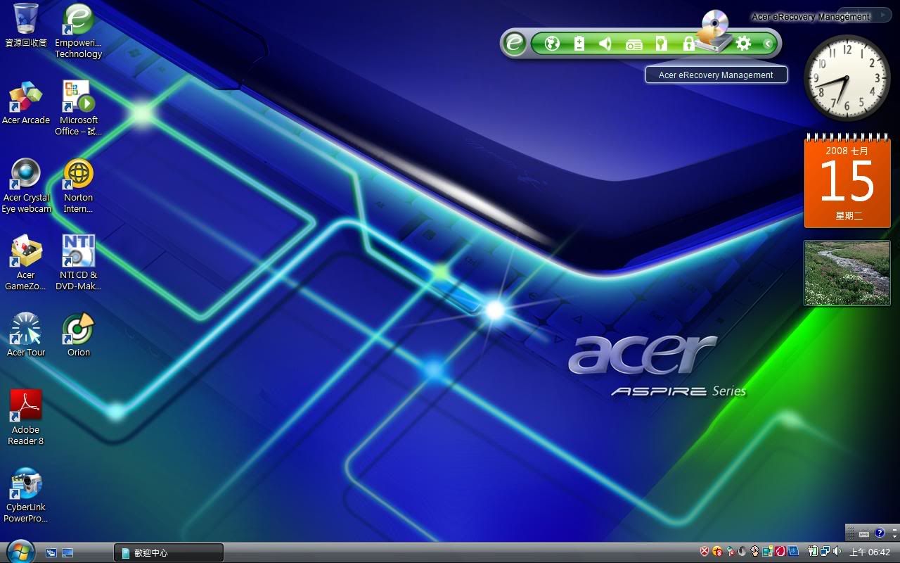

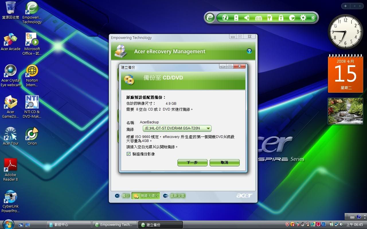

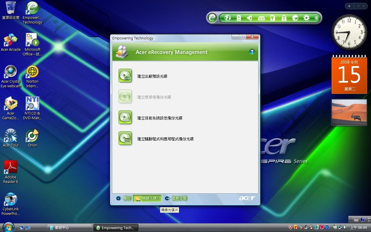

在更改成XP以前,你應該要作的事情,請你不要忘記。
要先使用acer的eRECOVERY功能
然後把原廠的還原光碟與驅動程式光碟給製作出來,以免日後後悔....
不要用CD-R,除非你不計較時間,不然那簡直就是一場長期等待的酷刑
影像備份驗證記得打勾,以免還原檔被品質太差的光碟片給擊敗
好了嗎?

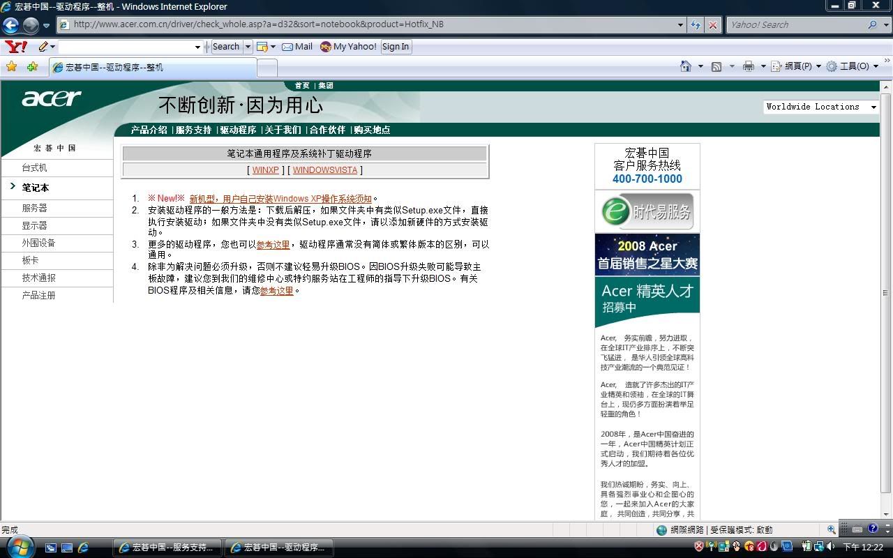

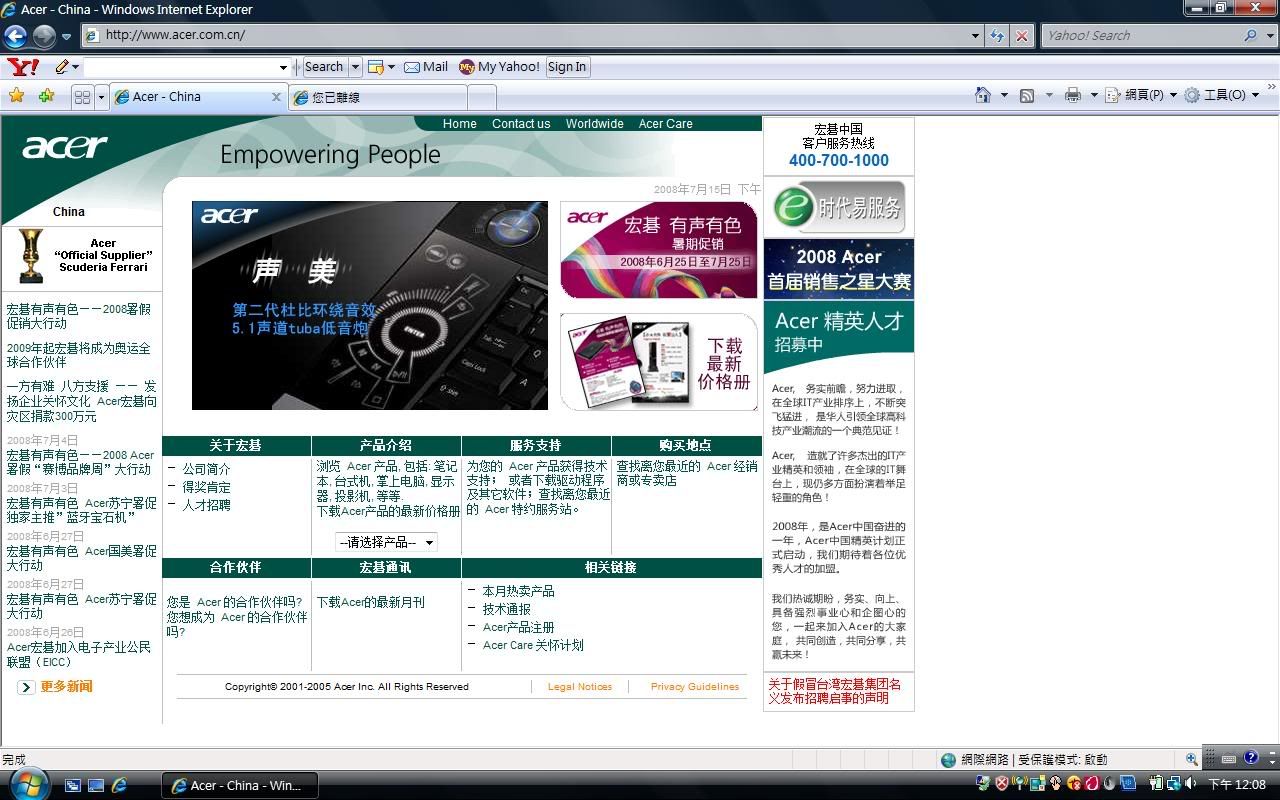

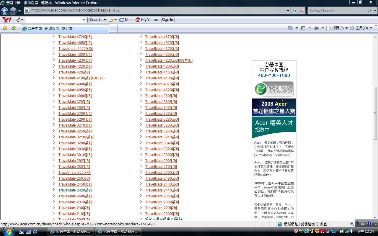

記得要去大陸的acer網站,在台灣的網站資源實在是很缺乏...這是以前的印象,也許現在會改善...
http://www.acer.com.cn/
在服務支持裡面...點選驅動程式
http://www.acer.com.cn/service/index.asp
裡面會看到一個「筆記本通用程序及系統補丁驅動程序」
http://www.acer.com.cn/driver/check...oduct=Hotfix_NB
裡面有說道
http://www.acer.com.cn/service/other/0802/index.html
按照裡面的方式操作,你會發現你被封鎖的秘密,必須要靠這種方式解開。

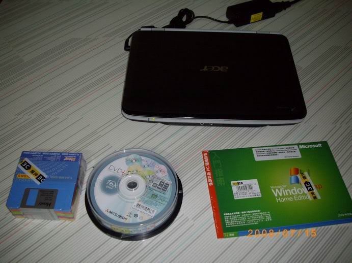

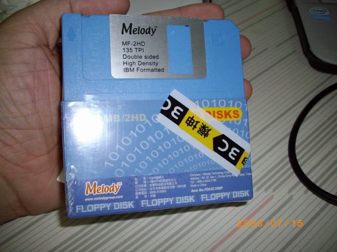

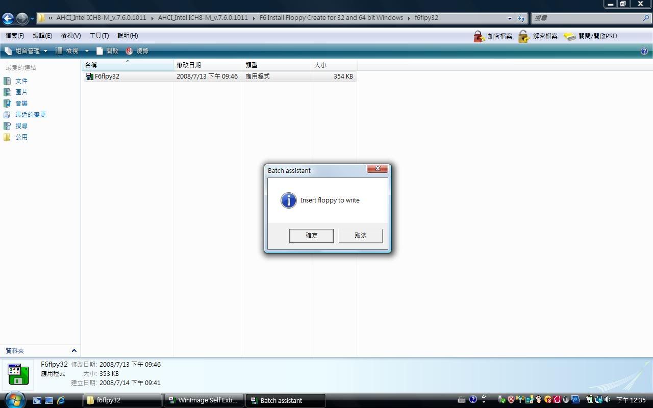

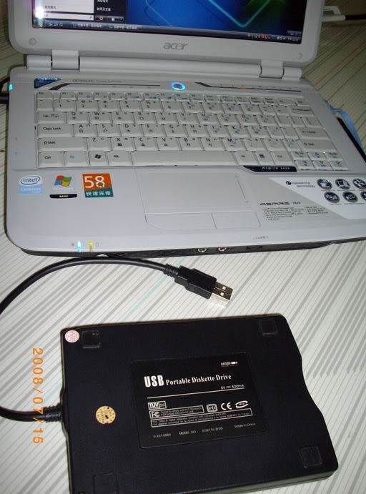

所以你需要這個...軟碟機
還有軟碟片...很諷刺的是,一片不到的容量可能需要用到4.5片....因為軟碟片的品質不可靠。

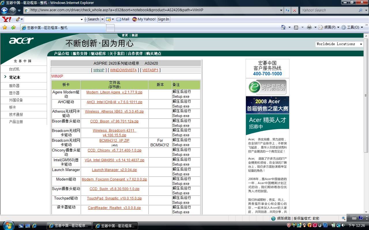

在對岸的驅動程序資料庫裡面,我們要找到AS 2420:
從ACHI裡面提出來的軟碟驅動程式....這裡是第一個難關,因為磁碟片並不一定可以完全載入
再這一段就弄掛8片軟碟片才順利安裝ACHI SATA的驅動程式到軟碟片上...

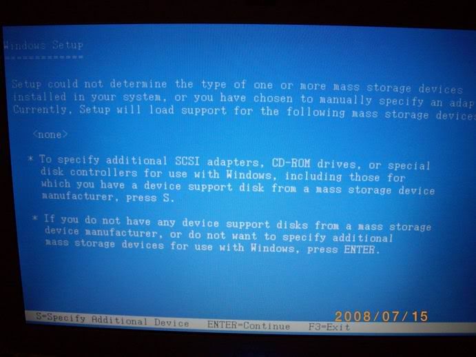

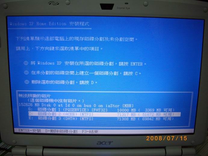

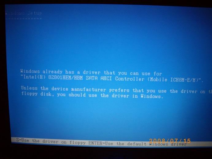

就跟一般的XP安裝一樣,在一開始就接好了USB軟碟機,然後在安裝XP的起始訊息就按下了F6...等到這個畫面出現
按下了"S"表是要安裝SATA或是SCSI的裝置,

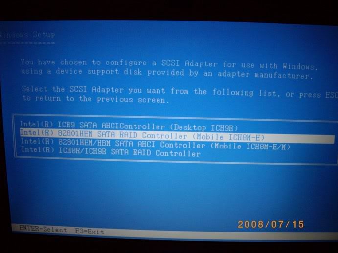

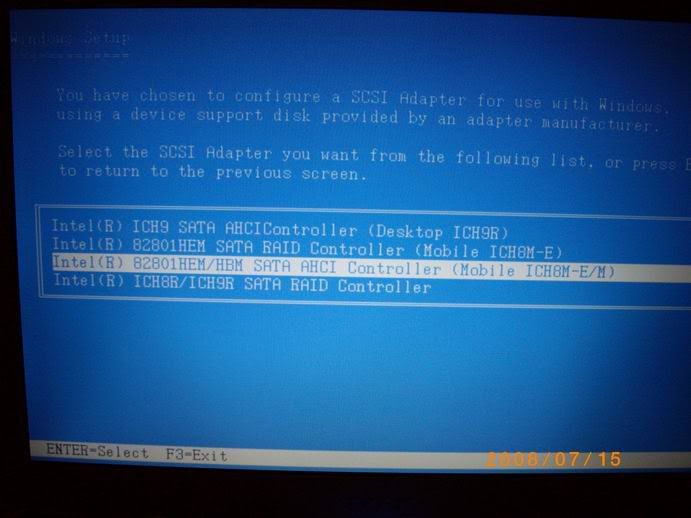

至於是哪個驅動程式,則是要看使用的機形而定...在acer的官網是這麼說到。
之後出現了這個訊息,依照畫面操作

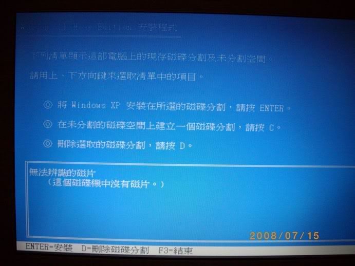

這裡我嘗試錯誤了許多次,才出現到這個畫面(因為我也看不大懂)
以下就如同一般XP安裝,不過....在安裝完畢之後
