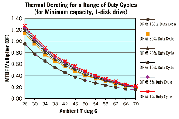

溫度 與 硬碟 的 MTBF 有關,溫度越高,MTBF 就越短(差)。
這篇討論中有張圖可以明顯表現出此關連
http://www.pcdvd.com.tw/showthread.php?t=575349&page=2
(from Digit-Life,
Estimating Drive Reliability in Desktop Computers Consumer Electronics Systems (Seagate Technology))
http://www.digit-life.com/articles/storagereliability/
