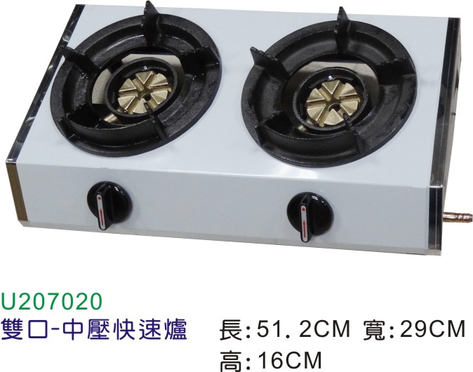

怎麼快速爐大多都沒設計點火開關 ?
我看店家每次開火都要用電火槍或火柴起火
但明明也有設計開關的款式、價差很大嗎 ?
為什麼要分兩種設計 ? 統一做有附點火開關的不就好了 ?

剛突然注意到圖中那個點火開關是另外裝上去的 @@
作者bluse
兩爐鍋具會受限?營業用大都是買二手整新?(擔心生意沒做起來)
呃 ... 我開文的貼圖中單爐也有點火開關

http://www.hueilih.com.tw/userfiles...15155353667.jpg
https://s.yimg.com/xd/api/res/1.2/c...d21b33fda7d.jpg
http://www.liou-tai.net/image/data/...9F%E7%88%90.jpg
價差不大,但點火開關在營業用這種高頻率開開關關場所容易壞,
也容易噴濺到液態食材,再者家用瓦斯爐具你頂多每天天用濕抹布擦,
營業用的環境你常會整個工作檯、炒台用水洗,有點火裝置也容易壞。
所以就是依營業環境和使用者習慣不同,才會有手點和電子
點火兩種選擇。

快速爐瓦斯流量大,如果多次沒點著危險性高;用電火槍或火柴時,可以先確定有母火才開瓦斯。
營業用快速爐火力大,點火器的點火棒在那邊應該撐沒多久就燒毀了。

那種點火裝置的壽命不長, 高溫又室外容易壞, 乾脆取消

快速爐有調節器可以調整最大流量,還有就是有進氣量可調整.我做過外燴工作,兩個快速爐火力全開,聲音有夠吵,大約兩個小時多就可以燒掉一桶20公斤的瓦斯.這種東西算是耐操耐用的東西,外觀不重要.有點類似工業扇和家用扇的比較,設計取向差異很大.
我不喜歡用點火槍,我都是用打火機直接點.
