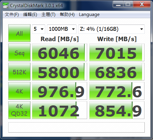

u3350829
文章: 2,332
Thumbs up
Primo Ramdisk Server Edition最近出來了...
在64bit Win7下面小測試了一下(設定開SCSI mode所以一定比較慢):
基本上跟之前VS比起來速度沒有多大差異畢竟就差不多這樣了,但是...
這個新版本Ramdisk最強大也令在下最訝異的是"開機速度"!!!
以前VS或者其他Ramdisk只要開個16GB或者20GB以上,然後把pagefile
和一些東西在進windows前就放上去的話,整個開機時間沒有多個40秒到
一分鐘以上根本看不到桌面Orz,但是現在這個新版本竟然可以幾乎跟沒裝
Ramdisk的時候一樣快...光是這點就沒理由停在舊版的VS上面了XD~
Es muss sein!
