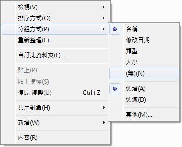

從win7剛初沒多久,學校買了就開始用了..
看個人適應能力對win7看法就大不相同。
我沒多久就很習慣了,有問題就上網找找,幾個禮拜平常
所需基本應用都沒問題~不過今仍有個問題困擾我, 如下圖
http://i1199.photobucket.com/albums...1actinium/1.png
每次可能重開機後,休眠後....等情況,要開啟某槽就要等他scan一段時間,等上面
那條綠棒跑完可能要20秒~我用xp基本上是沒這問題。不知道是bios關係,OS關係?
還是driver關係??
有望各位網兄指教
老問題,敝人也回覆幾十次有了∼
解決方式非常簡單∼
把 分組方式 關閉即可解決。
造成分組方式啟用的原因,除了誤觸外,就是在Windows Media Player裡改變名稱排序時,也會開啟檔案總管的檔案排序。

作者MM工坊
老問題,敝人也回覆幾十次有了∼
解決方式非常簡單∼
把 分組方式 關閉即可解決。
http://i163.photobucket.com/albums/...plorer-Menu.jpg
我覺得這個 分組(類型) 功能還蠻好用的
不過如果可以自定分組的類型 那應該會更好
例如
word2003以前的附檔是doc,word2007之後docx
這樣一樣是word檔,但是就是會分成兩類..
如果可以自定類型來分組就更方便了
