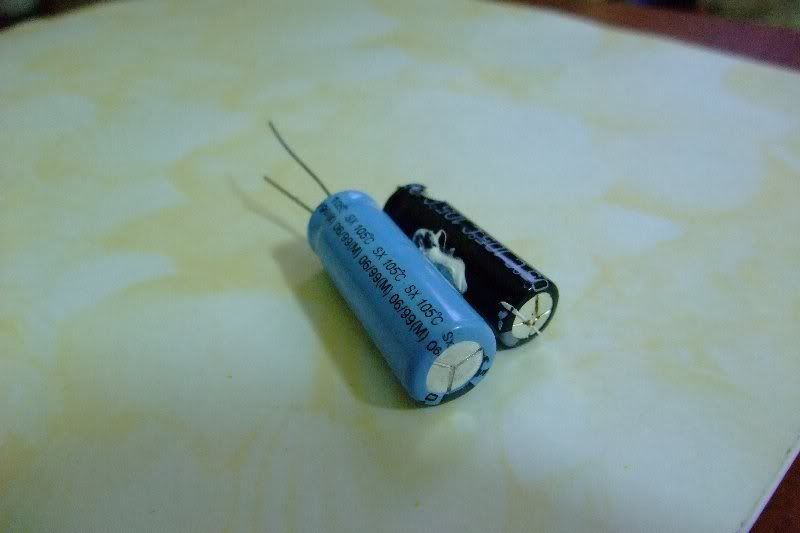

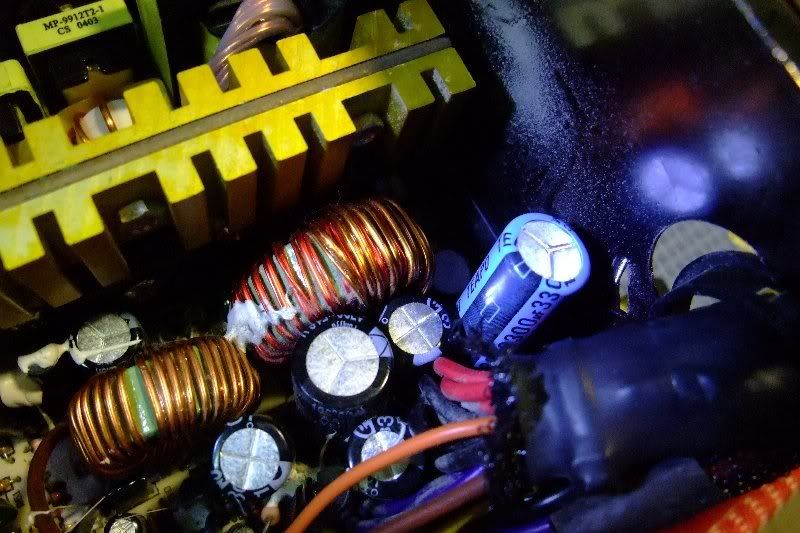

今天電容來了,
台製teapo 3300uf,10v,
本來想聽從狼兄建議把爆掉電容之同品牌都換掉,
但一來手藝不精,二來此顆power餘值不高,因此作罷,
換完電容後power又起死回生啦,

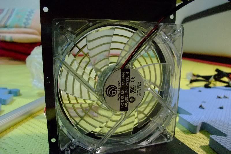

順便把風扇清一清,
真是一顆電容搞死一顆power,
不曉得下一次鼓出來的是那一顆~~

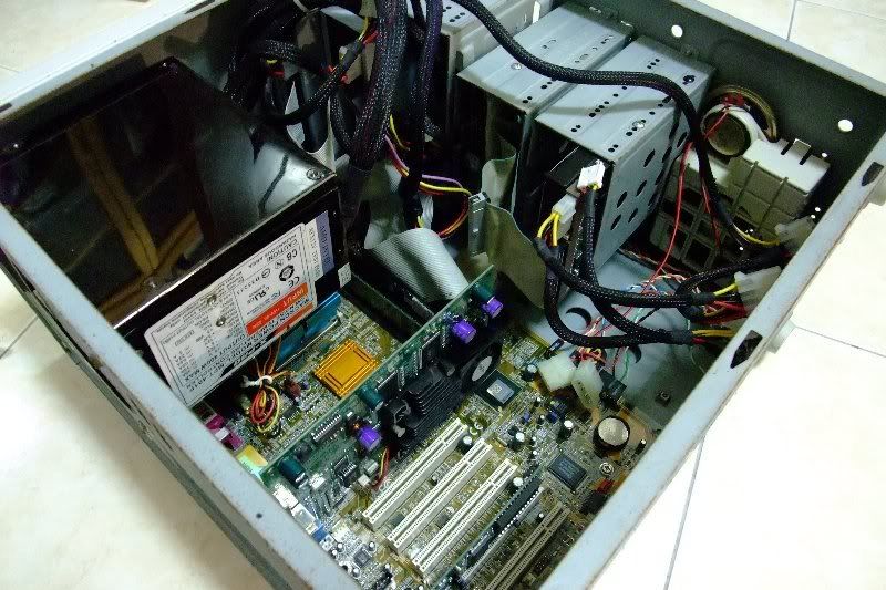

看了樓主的電腦發現,原來是三大的小機殼,而且沒有另外的系統風扇,這樣變成所有的熱氣,都會從那顆 X-PRO 的風扇吸出去,這樣 POWER 裡面的電容是會很容易故障的,電容的壽命與工作溫度成反比,工作溫度越高,電容壽命越短喔!

個人預估其他電容雖然表面無恙,
但可能多有內傷,
因此把此顆power換到p3-866的平台上,
負擔比較小~~
