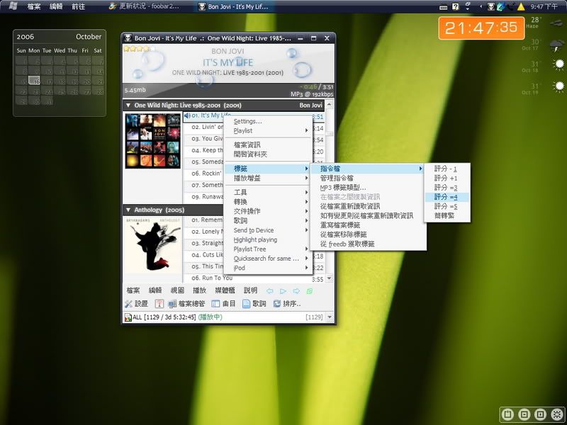

有人可以告訴我..要如何解決..我紅色圈選處都不會出現,為啥我的foobar 會這樣..
這是VS或是WB設計不良,可考慮換其他的VS。
可能是佈景主題的關係
通常出現在程式視窗固定化
試試將字體縮小或改變字型
