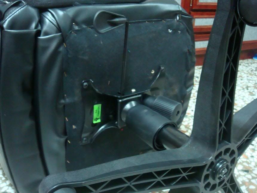

01.爆肛孔
02.強化裝甲
03.厚度約1.5mm
04.貼上雙面膠後
05.經強化裝甲補強後的"爆肛孔"
補強後 坐起來安心多了

你的控制桿上面還有鐵板
我的雖然也是低背後仰,那個蝴蝶座是方形鐵蓋
從側面挖一個洞,伸一根升降控制桿進去...控制桿就在氣壓桿上端,也剛好在是塑膠椅墊下方,便宜沒好貨
現在是強化電腦椅大作戰嗎?

今天在公司抽空去挖出了版上目前有提到的底盤來看看,先說壞消息好了,首先是蝴蝶座,氣壓棒上方也是有個洞的,慶幸的是並不是每款都有開洞,每家生產的多少有些小地方不一樣,不過倒是不用怕,因為氣壓棒上端還有個直徑8mm的控制桿在,而且該控制桿是雙邊固定的,所以氣壓棒不幸爆開的話,會被那控制桿頂住,要衝斷那桿子得有相當沖床的壓力才辦得到,所以安全性方面應該沒問題,然後這新聞案例中的底盤,雖然也有氣壓棒的控制桿,但是因為只有單邊固定,而且上端沒其他東西擋住,也就是說,爆開的時候,有機會被直接推開,阻擋作用有限,至於有人提到811-7這張椅子,這椅子的底盤跟此案例中的底盤,基本構造是一樣的,控制桿單邊固定,沒有阻擋,一旦爆開,會被直接推開,但是這張底盤通常是不會直接上空的裝上去,通常至少會有一塊鐵板檔在上面,這張椅子我不知道有沒有加上這塊,有的話就不用擔心了,其實我還滿納悶一件事情,就是照片中爆出來那跟螺栓,就我知道的範圍,椅子用的氣壓棒裡面應該是沒這種零件的,爆開的那個,真的是氣壓棒?還是其他山寨特製產物?

氣壓棒的頂端,也是控制桿扳起直接碰觸的地方..那個栓可以轉動...好像鬆了..這樣是不是漏氣了?

不是,那個本來就鬆的,只是一個類似按鈕的零件而已,而且可以拔出來,不會造成漏氣
