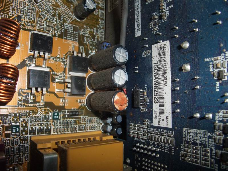

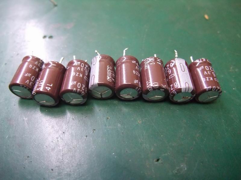

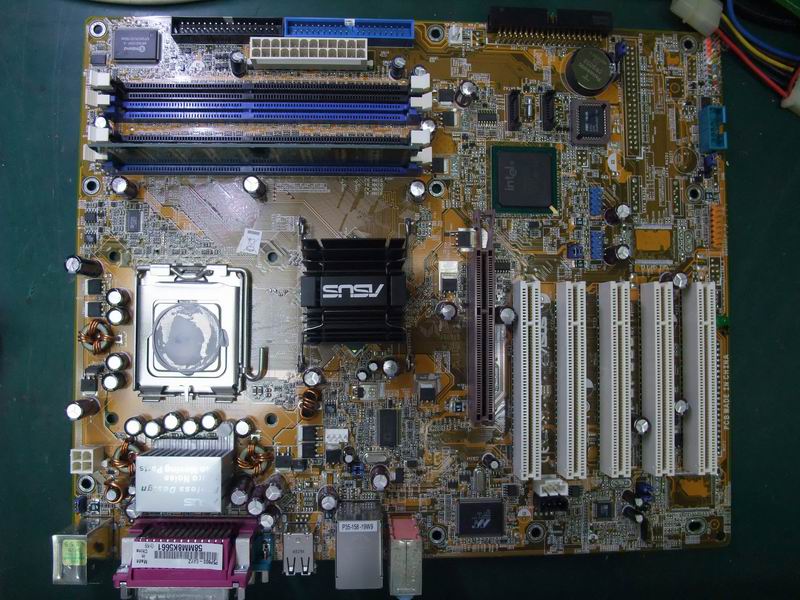

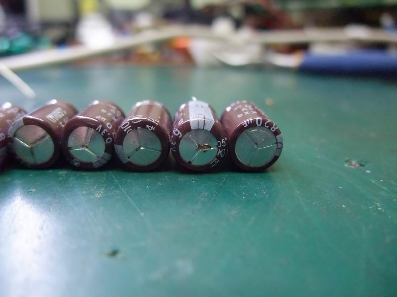

今日維修的不開機磐石店主機板,記憶體、北橋、AGP旁邊的NCC鼓了,有的也吐了。
換下的05年NCC KZG。
裡面的東西快吐出來了。
時間+連續使用+溫度真是電容殺手

狼大這塊 莫非是 P5P800?
或許狼大可以考慮NCC KZG 換成 NCC PSC/PSA XD
CPU 旁的松下固態都沒有爆.....

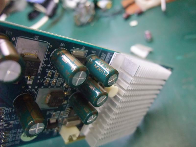

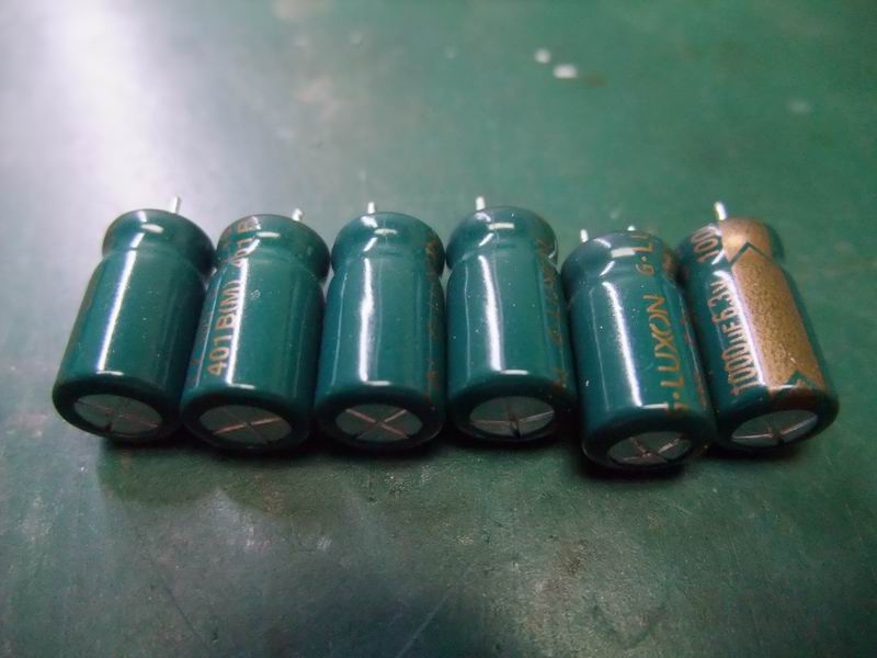

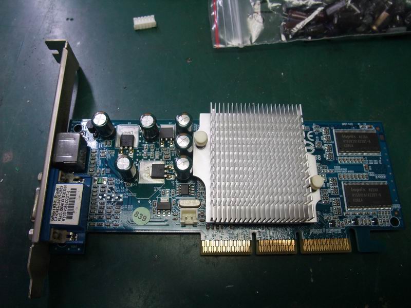

一片GF4 MX440老顯卡,2D正常,3D不行,拔出來一看,果然又出現電容爆彈
G牌電容,已經呼之欲出。
全部一起請下來。

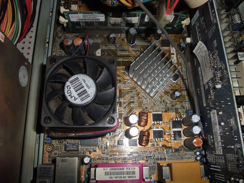

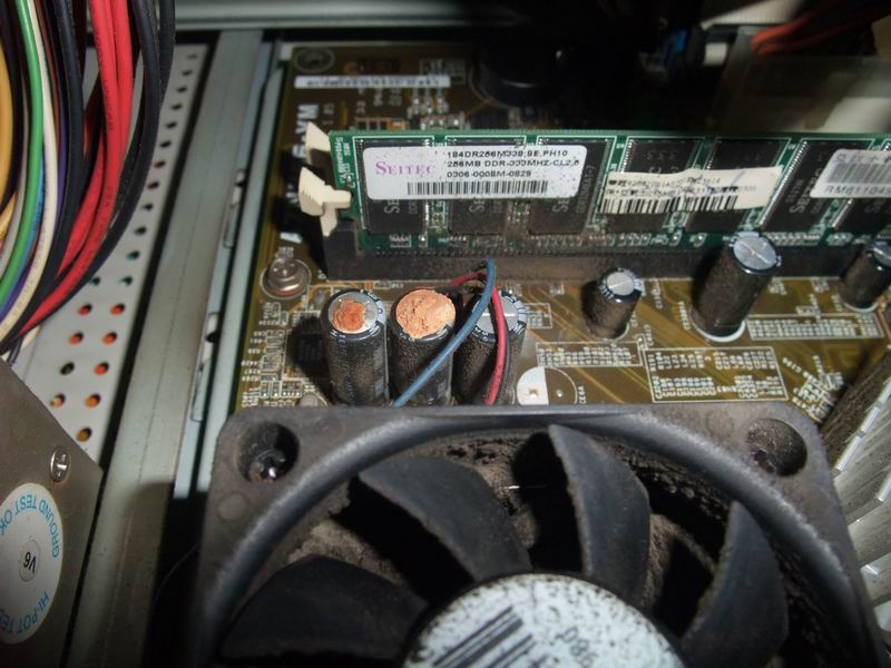

路過電腦店,再度發現受到爆彈所苦的電腦。
磐石店老K7板,上方的Nichicon部分已經"綻放"。
爆發之後留下的一團棕色物質。
作者law.riiya
狼大這塊 莫非是 P5P800?
CPU 旁的松下固態都沒有爆.....
的確是P5P800,目前換上NCC KY 6.3V 1000uF,已經恢復正常運作中。
