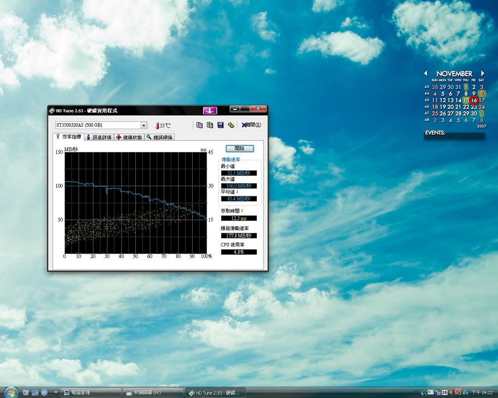

我也是顯示ST3500820AS,但標籤上的確是標ST3500320AS
不知道是不是晶片辨識的問題?還是說真的是硬碟的問題?
測試的晶片是SiliconImage 3112

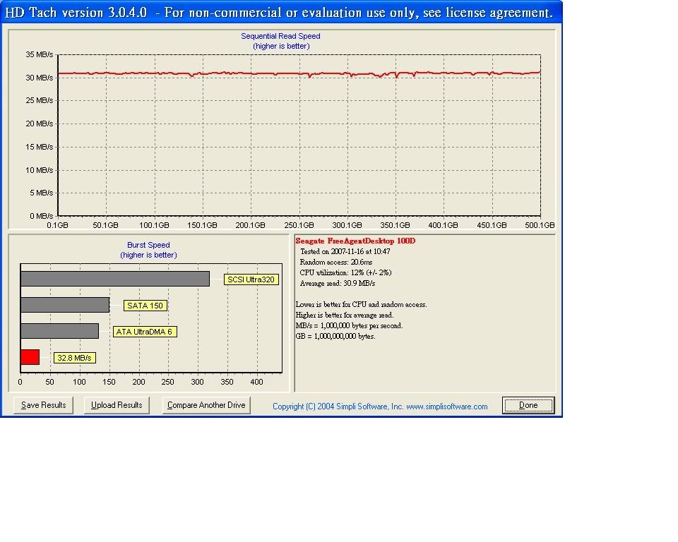

7200.11 500G 測試圖
速度跟其他位大大比起來算是普通,
不過怪異的是在HD Tach測試,100G以內的傳輸速度感覺速度好像爆表了,完全是一直線...
不知道有大大知道原因嗎?

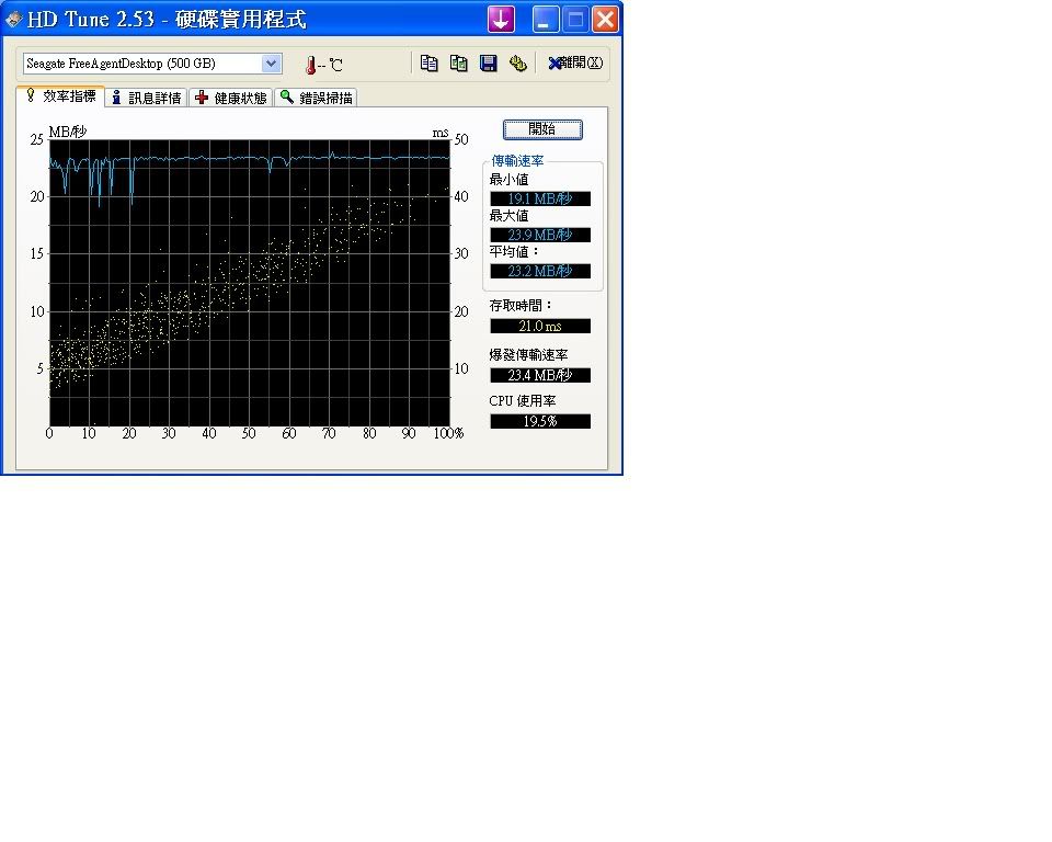

FreeAgent Desktop 500G 測試圖
傳輸速度算是普通,
不過硬碟溫度感覺起來倒是還好,溫溫的,可能是因為外殼是塑膠的原因吧~!
另外請問一下有大大知道這款外接硬碟ST305004FDM101-RK的詳細規格嗎?
因為上網查,好像都是寫這款外接儲存裝置的硬碟之快取記憶體是16MB...不知道是不是真的?
自己是猜測裡面可能是用7200.9系列的500G硬碟...

今天燦坤入手一顆11代500G也是顯示ST3500820AS(sil3132擴充卡)
但是盒子與硬碟本體都是貼ST3500320AS
實際查過 seagate真的有出ST3500820AS(500G 8M)的11代型號
到底是軟體誤判還是RExxxK?
seagate官網上只要序號與產地對了 型號亂打(只要是硬碟型號)也能查到保固
所以目前只能靠軟體判斷
有強者要拆電路板看看嗎OTL
