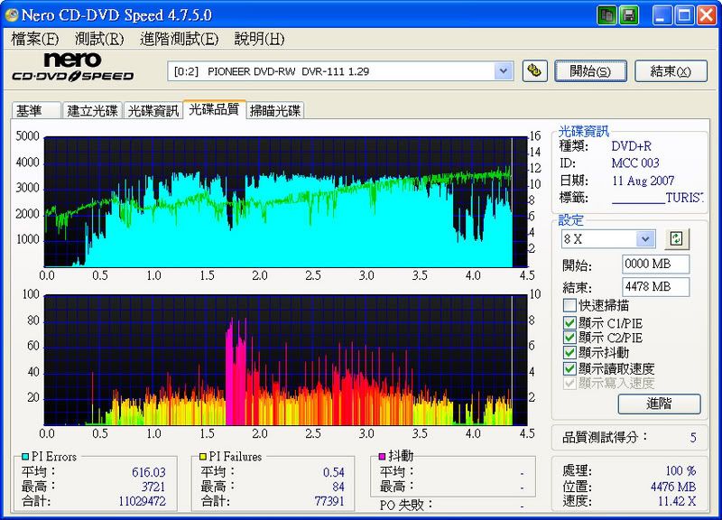

小弟也在Pxhome 商店街購入所謂的三菱499 8X+R(MCC 003)
但不知為何,所燒出來的光碟慘不忍睹,如火山爆發
測出來的分數只有5分(如圖)
我的機器是PIONEER A11 刷J大的1.29韌體,不知是這一批貨有問題,還是我機器有問題,因我燒其它的都OK,真是怪..
測出來的分數只有5分(如圖)
http://i18.photobucket.com/albums/b...8XR960916-J.jpg
可能是瑕疵,我買的目前沒遇到問題.

你用pioneer機子測試嗎?

作者mike1029
測出來的分數只有5分(如圖)
先鋒的機種通通測不準喔!!請改用其他可測試的機種..例如BENQ1640
這幾天燒的電影,通通都是用NEC 4551A 6X燒 BENQ 1640 8X測試
好不好用我不敢說,不過對我而言算是蠻不錯了!!4X燒的結果成績比較好
去年也買了VIO 聖誕版8X +R的燒錄片...一樣是MCC03的刻版
成績與這片不相上下,不過有些許片成績不大理想,約50片中3片左右不理想

我是直接用pioneer A11做測試,分數會那麼低
經各位前輩指點原來是測試機的問題,因後來我拿那片火山爆發的片,
放在家用的DVD player播放,竟可以看耶..讓我覺得有點訝異
只不過看到這樣的成績心裡就是毛毛的..
只不過看到這樣的成績心裡就是毛毛的..
第一頁有再下拿來超速16X的..
4G後爆掉.
不過一樣是可以讀的到..

mike1029
文章: 17
小弟在請問各位高手 若要測試我的A11燒出來的dvd品質
市場上還買得到Benq1640 1655嗎?因我都找不到說
還是有其它替代機種能做比較精準的測試呢?(希望我的火山片能復活..)
能否指點一下小弟..感謝..
能否指點一下小弟..感謝..
最近您看Liteon的討論滿熱烈的..
應該就知道有哪幾部可以下手了.
小弟這篇測試用的20A1H
跟目前應該很快會缺貨的20A3P都不錯.
不過以價位跟後續特性來看..A3P比較好
