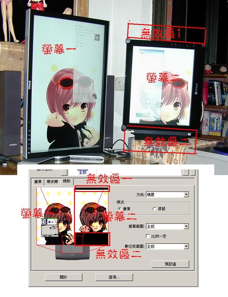

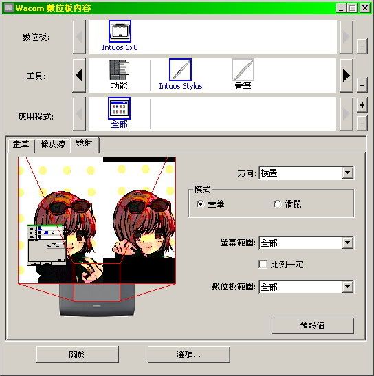

作者richboss
chunyan大大您也用2407嗎?
可以請教您....繪圖版需要買6*11來對應2407的寬螢幕嗎?
還是買9*12的指定對應範圍來的方便呢?
超想買繪圖版的...可是問店家他們都霧煞煞...拜託解答一下囉! 感恩∼
不用擔心,WACOM驅動寫的不錯,
你可以自由設定繪圖板對應螢幕的區域以及面積。
不論螢幕方向尺寸為何都可以自由更改。
像我現在是用一塊6*8對應兩顆螢幕的工作區域。
10年過去了,PCDVD依然活得好好的
舊 2006-12-05, 02:16 AM #74
chunyan0001離線中
chunyan0001
chunyan0001的大頭照
您的住址: 桃園楊梅
文章: 863
補充說明,
拿我的螢幕配置當作例子。
右邊的17吋比左邊的24吋高了304點,
因為感應版是完整的方形,
為了對應兩顆螢幕不同解析度的區域,所以感應版上下會自動產生兩個等比例的無效感應區。
這樣的解說您了解了嗎?
不論你螢幕解析度是多少,方向是怎樣。
安心的買吧,一切都可以用驅動程式調整的。
10年過去了,PCDVD依然活得好好的

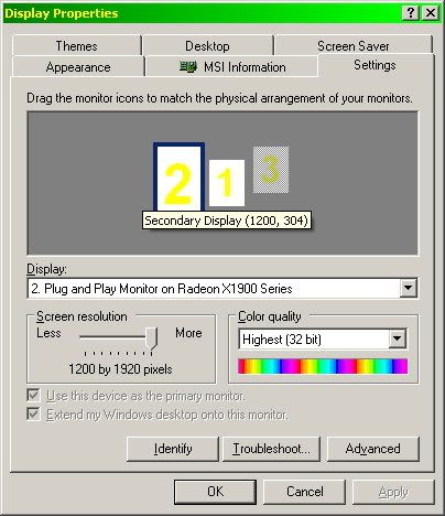

補充說明,
拿我的螢幕配置當作例子。
http://i40.photobucket.com/albums/e...01/lcdsetup.jpg
因為感應版是完整的方形,
http://i40.photobucket.com/albums/e...0001/lcd-01.jpg
這樣的解說您了解了嗎?
不論你螢幕解析度是多少,方向是怎樣。
太感謝您了∼chunyan大大∼
照您的解說看來....買9*12的會最方便囉?
因為版子夠大...可對應的彈性更廣囉?
等等要趕快來去訂一個∼再次感謝您的解說∼超感謝的!
