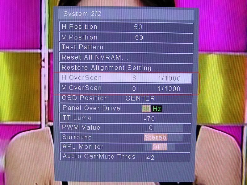

工廠模式的調整
BenQ的工廠模式進入之後發現選像真的非常多,其中畫質可調整的地方還不少,我的是VH-4243,原廠的OverSCan範圍過多,導致第四台就為『矮肥』,於是找到工廠模式裡頭了OverScan的地方試著減少數值,但是奇怪的是調整了之後每次關機再開機就又還原了,也就是每次開電視就要再調整一次了。不曉得要怎麼儲存改變的過參數,請問LITTLE大您知道嗎?
linuxwuo資源回收分身帳號kounikova一樣會亂嗆、攻擊、引戰,可能還有其他分身帳號請大家小心!!!

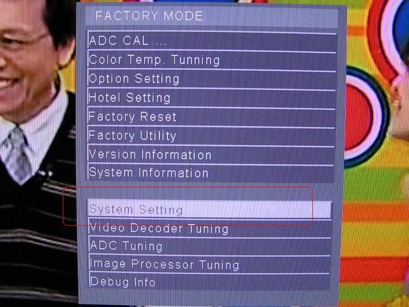

igogo兄您好:
看您的貼圖,似乎是以經進入到工模的"第二層"了
從主選單裡就看到多了好幾個新的選項,小弟也很少碰工模的東西呢
所以並不清楚如何把它設定儲存下來。

LITTLE大謝謝您了:
小弟待下個星期如果BenQ的工程師到家我再請教他們看看好了^^

更新過特製版與校正版軟體,要進入第二層設定,一樣按"目錄"(圓形鍵盤)下"2"5"8",即可進入,不了解設定請勿任意更動,不然benq可是判定人為損壞,不予保固喔!!,更動前請三思,要試1080p有沒有"overscan"的人可試試.以上設定小弟責任除外不予負責,僅提供測試用!!
