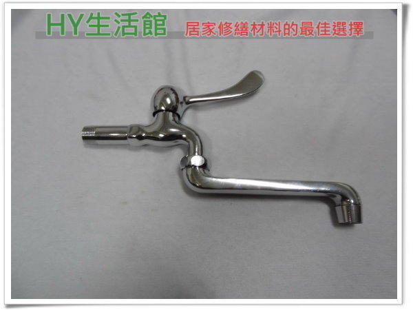

作者無責任
目前方案考慮會用
拆除長柄後裝通道切換再接萬向出水管
不知有無其他方式
熱水管主要是熱水,所以是金屬管,怕重金屬,但如不出熱水應該是沒差,反正ro會幫你過濾乾淨.
而會出熱水的管路我就不知ro濾水器怕不怕,會不會弄壞機器或影響濾芯.
裝ro水龍頭應該不用換吧!你的水龍頭是哪種?

作者kp2015
類似這種
就是擔心用熱水管會弄壞,我不是用RO,我買3M/愛惠浦那種 3道
目前打算 拆水龍頭再接分接比較理想,配件有付
本想想能不拆拆水龍頭就不拆

作者無責任
https://image.ruten.com.tw/g1/1/50/f3/21305105602803_110.jpg
類似這種
本想想能不拆拆水龍頭就不拆
拆水龍頭再分接是最好方式,那種裝在水龍頭出水孔的只是裝較簡單快速,實際使用管路動來動去很礙事.
裝熱水管擔心熱水影響濾芯,就使用時多加注意,畢竟分接出去管路有一段距離,只要高溫的水不進濾芯應該沒事,就是不知3M/愛惠浦那種能否濾清金屬管那些雜質.必盡這類濾芯能力連中空絲膜都比不上,更不要說ro.
我是覺得除非環境不允許,既然要用濾水器就用公規ro.

作者kp2015
不想動水龍頭只有用這個而已
其實線拉的好影響不大就是了
