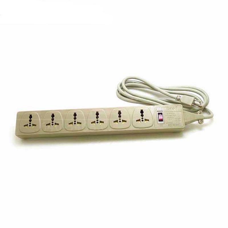

中國國內品質當然是一個問題
但是你貼這種是轉換插座
歹謝歹謝, 貼錯了, 貼的不好 我想說的是這種
https://www.amazon.com/-/zh_TW/dp/B...19082497&sr=8-6
https://www.amazon.com/universal-ex...+extension+cord
延長線插座本來就不適合大功率產品, 但看你說的這種型號的萬用不好, , 所以才想說了解一下, 是不是改買其他產品會不會比較好?
剛好目前手上的這種比較多, 如果要含香港電器可用, 你會推什麼樣的萬用呢?
