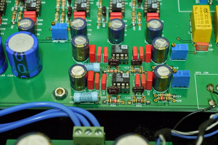

最後改成750R,詢問過太座有沒有比較小聲,她說有然後她又說可以再小聲一點嗎?
她要看來治腥腥的你....
MP150的Hum聲繼續努力,試試只接整流濾波的地
她要看來治腥腥的你....
這樣才放大2.6倍
不過下一級放大兩倍,總共5.2倍
下一級或許可以改成unity gain...把2.2K下地那根拿掉
有補償電容應該不會震吧

作者Fabio
那真的要多試試看了
這樣也可以試試看(紅線是地)
http://i.imgur.com/Z350l1c.png
大大怎麼會買3W的XD
誤差如果是1%的話倒是沒啥關係,焊接的話可能要稍微拉高吧
因為露天只找到他賣,又不想從很多地方訂直接買

作者linjunan
這種左右聲道獨立、但電源只有一組的情況,很容易因地迴路造成hum聲,初聽之下還好,聽久會不耐聽。
由圖片看來,容易造成地迴路的有訊號地、電源地、保護器的地....要多方嘗試了....會很頭大。我猜是聽音樂時正常、但沒音量時hum聲就來了。
建議可以試試:
1) 只有濾波中點下地,其它都不下地;訊號地是不需要下地的。
2) 濾波中電、左右聲道電源地做星點接地;訊號地一樣不下地、也不刻意短路。
剛剛試了linjunan兄您說的都不接地,只有整流濾波電路下地,聲音變的很怪聽了頭會暈感覺很迷幻的感覺,唯一沒變的是中低音單體的Hum聲還是一樣
然後又試了Fabio兄的RCA訊號的SGND不接到Power amp board,一開電那雜音根本嚇人,立馬關電
我發現我做了那麼多的測試,許多不同的接地那Hum真的一點都沒變,那會不會真的是60Hz的hum聲,如果要改是不是要把變壓器往前跟整流率波改位置,或者直接再買2顆小一點的變壓器,再多買一組整流濾波,直接改dual mono跟它拼了,如果這樣直接買台新的會不會好點
現在12:20 6010開一格聽THE ROCK音量還好,先不動6010好了
此文章於 2014-04-13 12:16 AM 被 RAMSA 編輯.

作者RAMSA
剛剛試了linjunan兄您說的都不接地,只有整流濾波電路下地,聲音變的很怪,唯一沒變的是中低音單體的Hum聲還是一樣
建議你先把變壓器和整流 拉線接到外面確認原因, 免得花冤妄錢.

作者T磨人
嗯,可是先這樣試試,不行的話真的要抓RAMSA的PA後級先頂著,剛剛發現在後級只有diysong的那套Goldmund Telos 600,可是那套光材料就5W了.....
不是我在講的我改半導體機台都沒這麼難,這MP150真是個挑戰

作者RAMSA
然後又試了Fabio兄的RCA訊號的SGND不接到Power amp board,一開電那雜音根本嚇人,立馬關電~~~
改接地會有魔幻音嗎?
接下來,就一步一步來吧。先試試看是兩聲道同時開才會有這問題、還是只是其中一聲的問題:先完全隔離一聲道。訊號、電源完全不接。 再看情況一個一個比較了..........光想,我自己都覺得很累,建議你找個朋友,兩個一起試,比較有勁。

作者RAMSA
她要看來治腥腥的你....
看你努力的改6010的部分,我不曉得該怎說....6010的放大倍數在10倍左右,不少diy的人把它縮小到4~6倍,但大部分的人會再改回來。「似乎」gain大一些,聽感會比較好....如果嫌它的gain太大,你從VR那邊把音量調小些不就行了? 還是因為小音量下,VR的誤差太大嗎?
以下純個人觀感:
我自己做過op前級、小黑豆前級(DZ Virgo/DZ LS844)、OP後級(TDA7294/LM3875),在輸出音量一樣的情況下,反覆比較之後,我也是傾向把gain設大聽感會較佳;不過,一般的VR在小音量時左右聲道的誤差很大,這是一大困擾。後來我的機器幾乎都是用PGA2311/PGA2310,就沒在再去理會VR的誤差問題了。

作者linjunan
改接地會有魔幻音嗎?
昨天搞一天了的確有點累,如果Hum聲有變化那還有點動力,問題怎麼接怎麼改都是一樣,也沒變大也不會變小,就humm........,有空再來把變壓器搬出來

作者linjunan
以下純個人觀感:
應該是沒有VR誤差,我看他用不鏽鋼殼罩著,我猜是自己焊的級進VR
一開始提過了就是音量太大,因為現在住的是小公寓,要考慮鄰居的感受,最主要是太后都會嫌我太大聲吵到她看電視,而且我是看電影,打電動,聽音樂都用這套音響,而他6010第一格的音量就是一般聆聽的音量,轉到第3格就是去Fabio家聽那種尬機的音量
PGA2310我之前就想買配6010只是輸入選擇和rca input的問題,身邊玩音響的又少會DIY的更少
