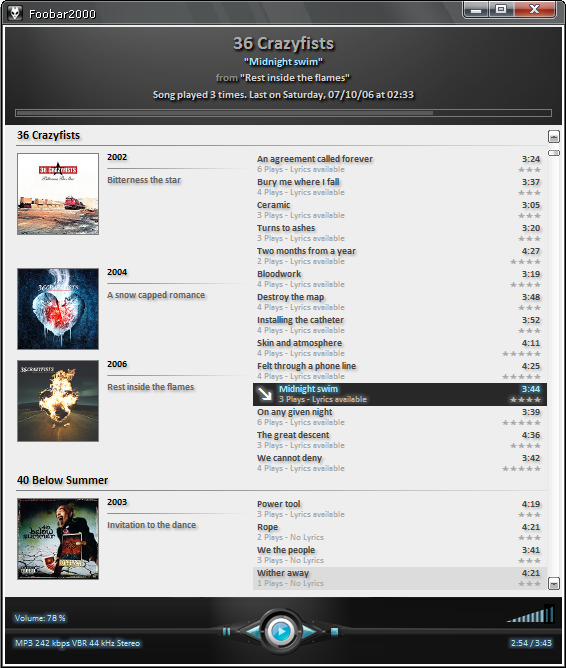

貼幾各最近覺得還不錯的風格.

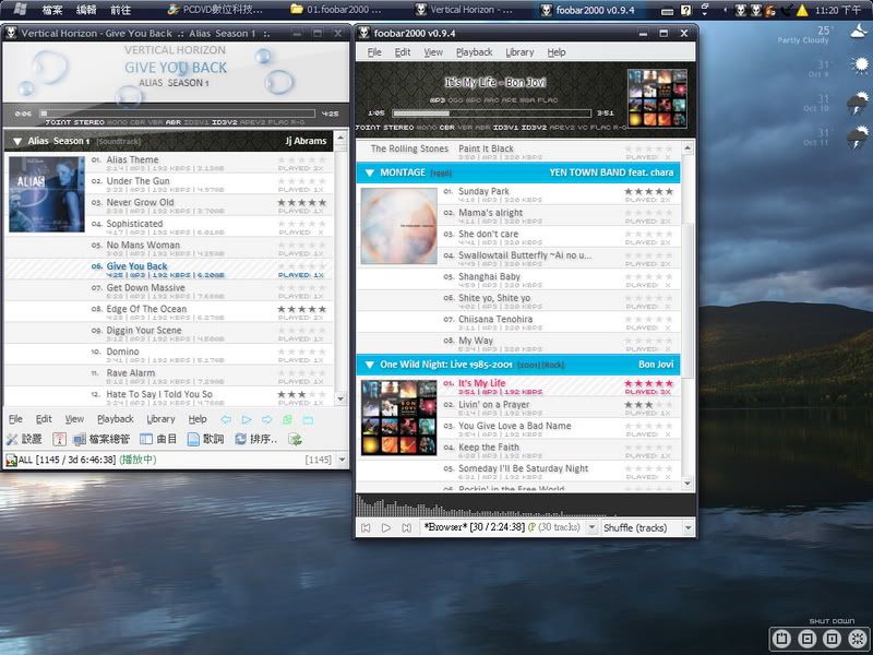

好久沒碰foobar美化,現在的創意比以前好太多了,一堆東西都可以改!!
先來仿版上的高手作品再加上少少自創,奮鬥幾小時終於完工了^^
