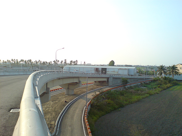

台灣的國道工程也常常在興建中倒塌, 國道三號, 國道六號以及目前興建中的五楊高架都發生過.
中國這座陽明灘大橋並沒有偷橫樑(帽樑)的問題, 因為設計上應該就是這樣.
斷落原因應該在結構及載重的計算上有誤, 再加上多部超載砂石車同時行駛外側車道,
使得這項計算失誤變成致命的錯誤了.....
類似的設計可參考五楊高架泰山路段:
再看一次中國陽明灘斷橋的大圖:
很明顯, 掉落的這節橋面和前後相連的橋面並不是相同的設計.

 俺比較好奇的是,明明是中國公路一級以下的承重,卻設計成高速公路等級的雙向八線道,而且還不禁止大貨車通行,這到底是一種什麼樣的思維?

掉落的這段橋面只是匝道的引道, 並不是主線部分.

 高架道路引道與橋樑本體,若是以 kg/m^2 為單位來看,他們的承重規格是一樣的,因為它們承載同樣的車輛,車子上了橋不會變輕,下了橋也不會變重。高速公路的引道,其承重沒道理不是高速公路規格。

在台灣
高架道路引道載重規格必須比橋樑本體還要高
因為有動摩擦力 斜向拉力
所以有些上橋前是 硬性舖面,加上一段實心層的夯實上坡路
