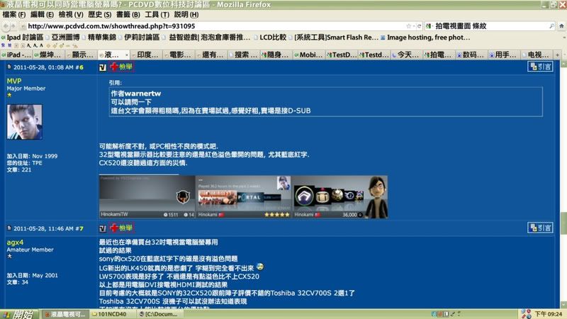

眼見為憑,實際截圖,圖有點大,1080p,(原圖其實並無模糊現象,上傳
圖站後就變質了。)
此文章於 2011-06-10 09:33 PM 被 重建創世紀 編輯.
圖站後就變質了。)
http://i192.photobucket.com/albums/...42/TVScreen.jpg
http://i192.photobucket.com/albums/...2/TVScreen2.jpg
當你的BMP圖檔 破壞性壓縮成JPG時
就已經沒有 點對點了 XD

作者super01
當你的BMP圖檔 破壞性壓縮成JPG時
就已經沒有 點對點了 XD
但是該圖原封不動地上傳到圖站然後在網頁顯示時才變模糊
,直接在本機上瀏覽並無此狀況。
