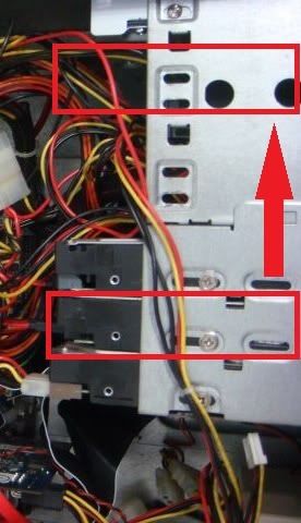

DIXES
文章: 1,156
機殼還沒換...不過家人剛買了一個硬碟散熱器(先借來用)
所以我的三顆疊羅漢硬碟終於可先空出一格了...
沒有拍照不過就如同示意圖,現在中間空出來了!
以開機約兩個小時的情況,那顆裝在硬碟散熱器的硬碟40度C
另外兩顆則落在55度C左右,所以還是得換機殼...
舊 2010-08-24, 01:29 PM #68
