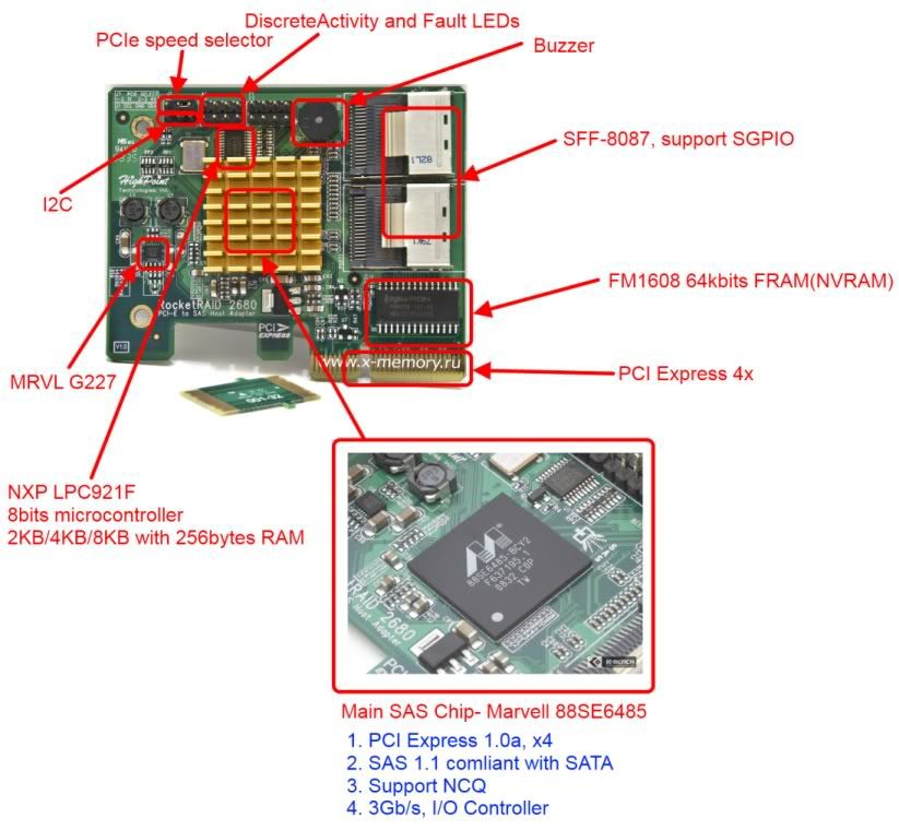

我現在想知道這張卡有沒有NVSRAM...
其實還有一件事情...
在RR2680(下面那張是我加註的圖)...
我認為它們有偷改設計...
原本有一顆FRAM(NVRAM), 大小為8KB, 作為Write-Journaling(
這東西能發揮的作用有多大, 不多做說明...
在LSI產品來說這可是很重要的設計)...
後來被拿掉了....
網路上看到的都是帶FRAM的版本...
很聰明的是它們改版Manual Guide...
首先來看第一版的manual...
http://www.highpoint-tech.com/PDF/R...N_10_091008.pdf
再來看1.1改版後的manual:
http://www.highpoint-tech.com/PDF/R...N_11_052810.pdf
這部分我沒有問WebSupport..
也無心再問了...
少了FRAM價格會比較低嗎?......
