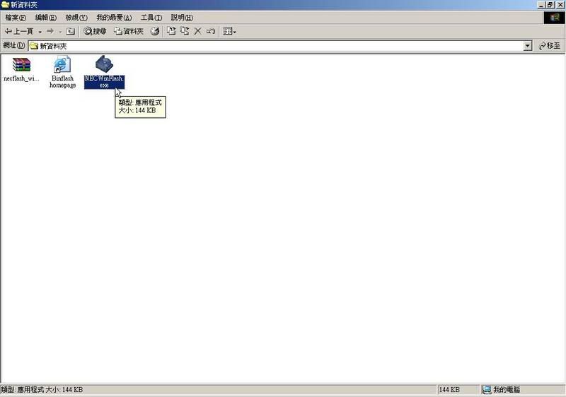

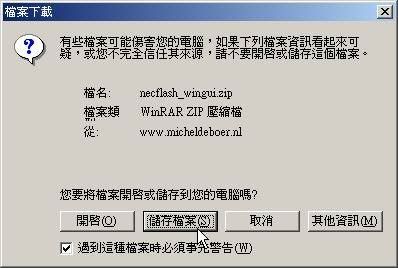

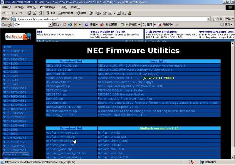

去之前所提到的網站;下載新版的韌體:
記得要先下載更新韌體工具程式"necflash_wingui.zip";解壓縮成"NECWinFlash.exe"方可在WINDOWS下執行。

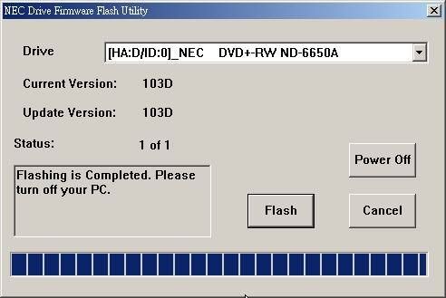

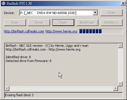

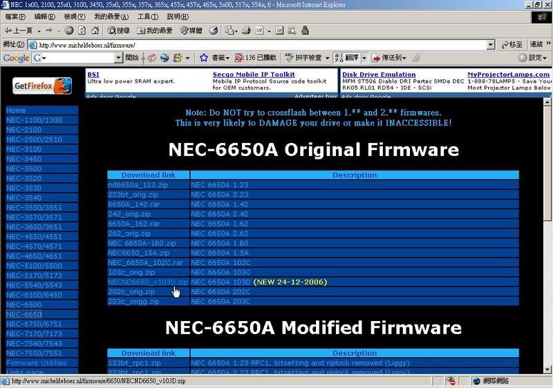

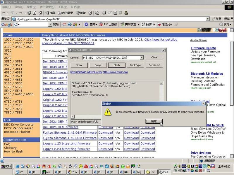

下載後解壓縮:
再下載新版軔體:103D
不過這個103D檔倒是可以直接升級韌體;不需要"NECWinFlash.exe"
韌體更新完成,請重新開機....

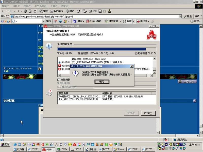

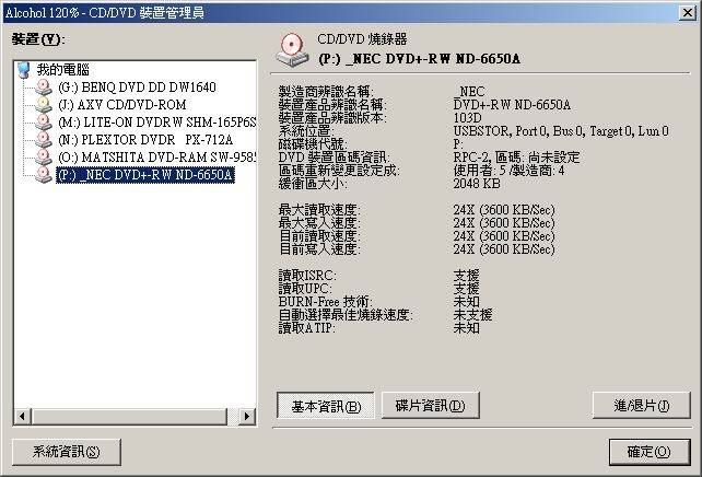

在酒精下所看到的103D版本:

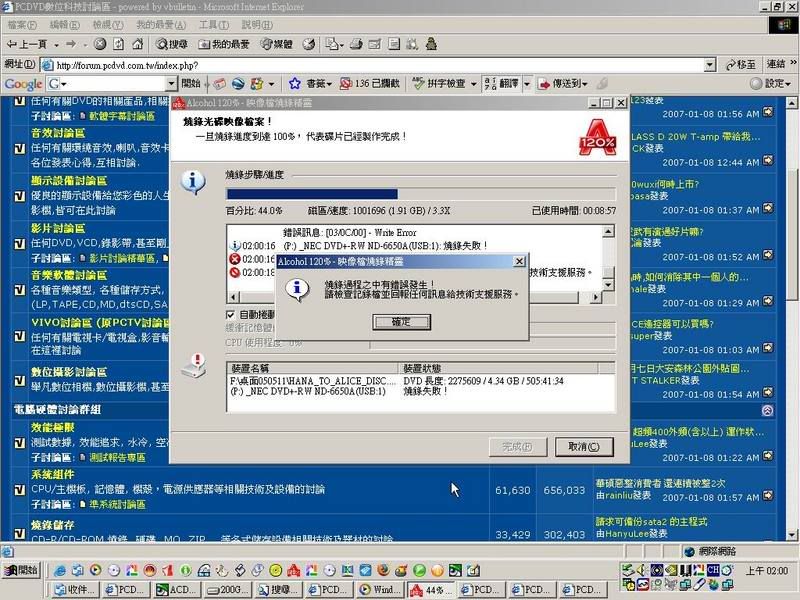

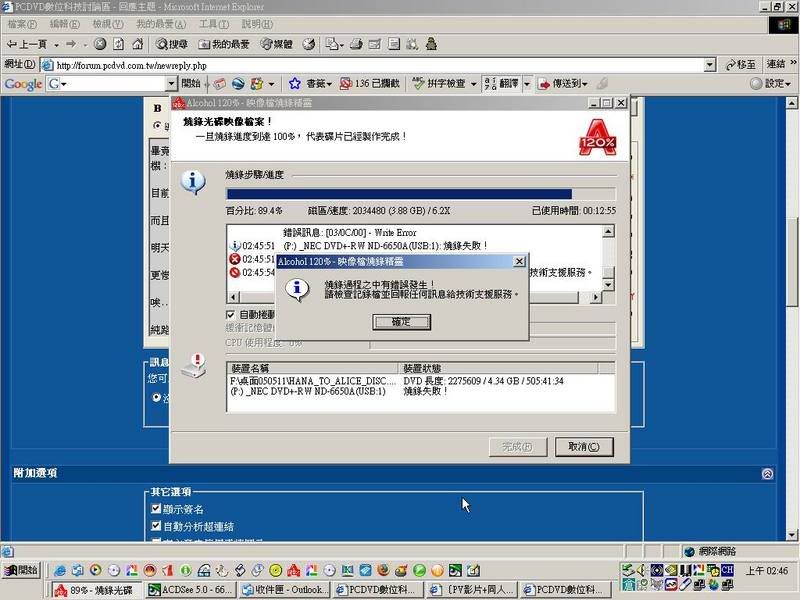

嘗試拿太誘片燒錄的結果是...掛
想說也許是突鎚...再試一次...還是掛
好吧,只好再更換韌體

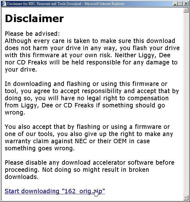

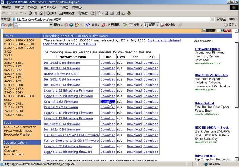

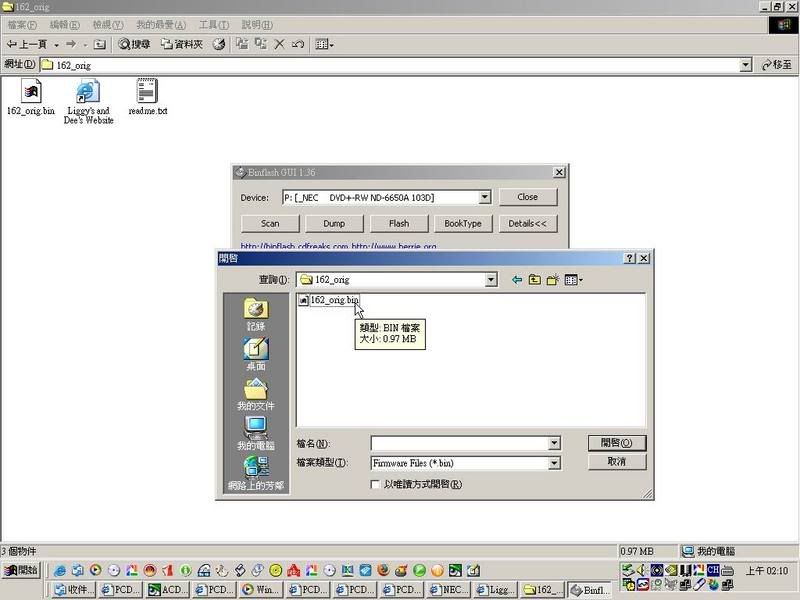

這次去原作者Liggy's and Dee's 的網站直接下載:
再下載前還會給你一個聲明:
下載完成後,執行"NECWinFlash.exe",再點選1.62的韌體
原作者Liggy's and Dee's 有說過:
Do NOT try to crossflash between 1.** and 2.** firmwares by using Binflash. This is very likely to DAMAGE your drive or make it INACCESSIBLE!
大概的意思是:1.**版的韌體不可以跟2.**互刷,以免造成6650A的損壞...
所以不要抓錯

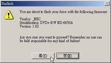

在詢問確定要變成1.62嗎?按下確定。
更新中...如果6650A斷電或是系統當機就跟USER說再見了
更新完成後請重新開機

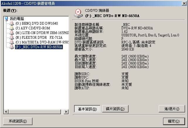

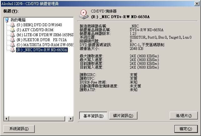

更新後的1.62(在酒精下):
不過燒錄完之後...還是掛.....
不更新沒事...一更新就掛......
(翻桌子) \ _ /
決定了更新1.23破解版.....
更新完...電腦不會動..........
6650A就一睡不起....死馬當活馬醫搞了一晚 ..........
就這樣度過了一個痛苦的夜晚....
第二天才OK....
(所以第二天還要開會就是....只好打瞌睡 )
算了,就更新到此吧....1.23破解版
我的心臟還沒那麼大顆 ....

破解版的1.23(在酒精下)

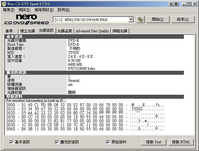

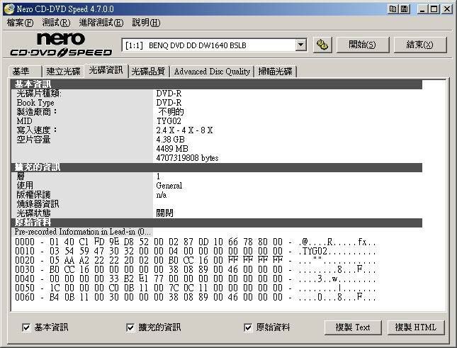

拿之前的那一筒太誘片來測試...這是1.23破解版的狀態:
跟原本官方韌體1.23(不是全區)來作比較:一樣都是之前PO的太誘筒裝片:
不過為何製造商會寫不明...這一點我並無法理解
就 先這樣
