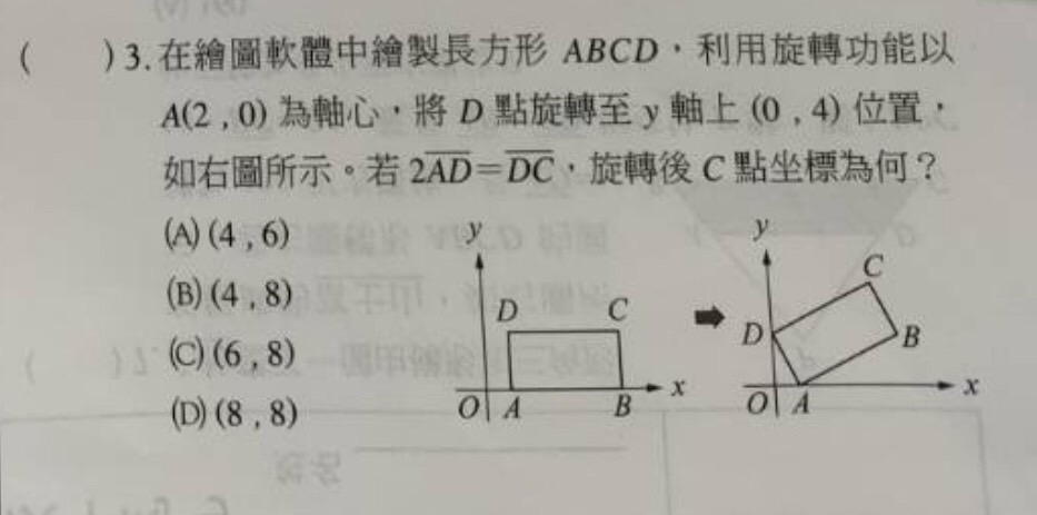

所以我覺得我的解法有問題...但想不到更簡單的
就一題選擇題,用這種算法...不太正常
先用反正弦sin-1(2/根號20)
算出角度26.7(正方形的移動角度)
直接帶公式
假設對圖片上任意點(x,y),繞一個坐標點(rx0,ry0)逆時針旋轉a角度後的新的坐標設為(x0, y0),有公式:
x0= (x - rx0)*cos(a) - (y - ry0)*sin(a) + rx0 ;
y0= (x - rx0)*sin(a) + (y - ry0)*cos(a) + ry0 ;
算出來
x0=7.9
y0=8
這是我line給我妹小孩的
只會教她大概要怎麼算,她自己還會算一遍....(她上週確診在家)

作者又見阿鳥
https://upload.cc/i1/2022/10/14/b7TfV8.jpg
就一題選擇題,用這種算法...不太正常
43
轉移後的C
劃一條水平線和Y軸相交點為E
兩個三角形ADO和CDE剛好對稱
又OA=2 OD=4
可以知道AD
三角形DBA也和ADO對稱
就可以推出DC長度
這樣答案就出來了

作者又見阿鳥
就一題選擇題,用這種算法...不太正常
先用反正弦sin-1(2/根號20)
算出角度26.7(正方形的移動角度)
直接帶公式
算出來
x0=7.9
y0=8
這是我line給我妹小孩的
這個要把幾何拿出來
因為黃色跟綠色三角形是等比三角形 我忘記是否這樣稱呼
所以BC線平行X軸
裡頭可以切出一堆等比三角形
CDE跟CDB是相似三角形
斜邊4更號5 另外兩邊分別是2跟4的三角形
CD長度是4更號5
推出CE等於8
然後DE等於4
DE+原點到C的高度 = 8
所以D點坐標是(8, 8)
