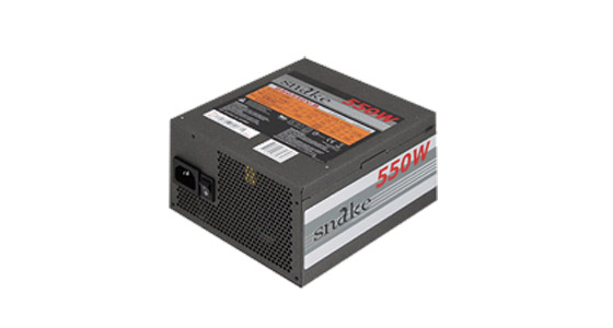

Tt的Toughpower gold半模組化那顆是指TPG 600W 80+白金 DC-DC技術/半模組 原X屋$3690 ,還是Toughpower PS-TPD系列?? 1個是原X屋,另一個是欣亞。
雖然,我想看同為DC-DC技術的台達-實在力量 VS Toughpower TPG 600W
這顆嗎?
http://www.coolpc.com.tw/phpBB2/vie...p?f=69&t=144056
FSP,我妹是用銀牌-黑騎士。
海韻,我是看到狼大的G-550W
http://wolflsi.pixnet.net/blog/post/49040444
CWT代工的DSG架構的比較多?? 我只有看過SNAKE DSGII的。
TPD-0550M這個就是了
原屋沒有用完整名稱,是直接用型號標示
就TPG往下的一級就是了
DSG還有很多也是
保銳的金緻冰核也是
其餘沒注意的也還有
Antec的NE系列就橋威的DSA架構
橋威中價位大多是DSG
舊款的TT Toughpower Grand也是DSG
還有滿多的也是
海盜的HX系列有部分型號也是DSG的衍生款PUK(HX750/850)
差別就PUK可以達80PLUS金牌,DSG只能到銀牌
狼大開過箱的tt Toughpower XT Platinum則是PUO架構
其實就保護來說DSG/PUK都算可以買吧
有做到6項,雖然不知道觸發部分是設計多高
